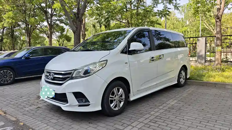

1.车辆信息
我这款车是上汽大通G10,2016年的自动精英款升级版,就是自动精英版网上销售时增加了天窗、ESP和左侧中门。这车已经开了十年多了,结合这么多年用车体验,简单说说这车的优点和缺点吧
2.车辆优点
(1)首先就是车子质量总体还是比较过关的。用车这么久,除了全年更换一个机油滤芯盖子和今年刚更换了一个左前门锁块外,几乎没有其他维修经历,用车简直太省心了,我觉得这个是最主要的优点了!
(2)再就是这车的空间真是够大。大空间为二三排乘客提供了非常充分的乘坐空间,同时还能有很多的后备箱空间,尤其适合全家六口长途出行,每个人都有足够空间,全家出行的行李放后备箱也是完全不在话下。
(3)发动机和变速器搭配完美。2.0T汽油发动机动力充沛,搭配采埃孚的六速手自一体变速器,堪称完美。升档比较积极,降档顺滑,即使满载七人,爬坡、超车,也完全不在话下。
3.车辆缺点
毕竟是十年前买入的,这车现在来看,也有几个很明显的缺点:
(1)油耗偏高。可能是车子自重原因吧,车子油耗有点偏高,高速路况油耗能到10升左右,但市区堵车油耗能到13升多,综合也得12升左右了。当下油价上涨,用车成本显著上升。
(2)智能化配置几乎没有。当让也跟购车时间长有关系,那会普遍也没有这么高级的智驾辅助功能。这车除了有个定速巡航外,连个中控屏都没有,更别提什么电子辅助功能了。还是自己后来加装了个360环视系统,感觉还挺实用的。
(3)车子某些部件质量还是不过关。比如车身个别部位容易生锈问题,很多车友都反映存在,应该算是通病了。还有驾驶门锁块,去店里维修时,师傅说这个也是通病,基本三四年就会坏。
