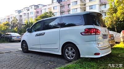

前风挡贴膜据说能有效阻挡夏天太阳光辐射,所以提车后就在朋友店里贴了全车膜。前风挡膜一般颜色要稍微浅一点,其他车窗膜可以稍微深色一点,也有利于隐私保护。
施工项目——前风挡贴膜
我这大通G10一身膜,已经用了好多年,有一天前风挡起雾,我就用毛巾擦了擦,发现前风挡有点发粘的感觉。后来,我再仔细观察,发现前风挡上好像有一层胶,用指甲都能抠出白色的东西,稍微有点影响视线,决定重新换一下。
经过一番比较,最终选了畅悦80,稍微带点蓝色。
到货后,按照店家推荐,到附近贴膜店施工。停好车后,刚好迎着太阳,能看到前风挡中间有模糊的地方。问了下贴膜师傅,师傅说应该是膜质量不太过关或者时间长了,晒爆了。
施工过程——
贴膜施工共分三步,去旧膜、除胶,新膜打样,贴新膜。
第一步,去旧膜,小师傅用吹风机辅助,边吹边撕下来了。旧膜撕下后,可以看到玻璃上一层胶,除胶比较费劲,需要一点一点用美工刀刮下来,还得确保清理干净。否则后续贴的时候有异物夹在膜里的话,膜就废了。
第二步裁剪新膜。就是贴在前风挡外边,把新膜铺平打样,用吹风机定型,然后按照形状切割好。
第三步,就是贴新膜了。这个其实很快,里边玻璃清理干净后,喷上水,然后仔细贴上,把水刮干净。但千万提醒师傅仔细检查前风挡上要干净无异物。
费用清单——
一是网购膜费用,包邮包施工一口价860元。
二是去旧膜费用,另行支付了100元手工费,确实挺难清理的,师傅忙活将近两个小时,也还算公道吧。
一共花了不到1000元。
施工后效果——
最终贴出来的效果,也算还行,除了左上角一个小的杂物点外,其他地方都还好,也就不折腾了!看看效果吧
