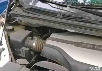

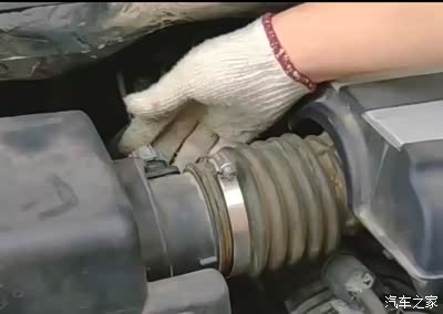

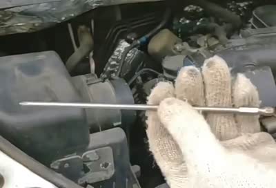

找到空气滤芯的所在位置,我这款车型空气滤芯,在发动机舱左前侧。找到空气滤芯盒所在的位置,拿掉空滤前段的连接管,这里的连接管是没有螺钉固定的,拿走链接管后,我们就可以看到四颗固定螺钉了, 这时候就可以拿我们的螺丝刀,依次拧开固定空滤盒的四颗螺钉。

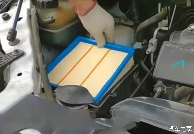

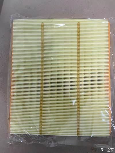

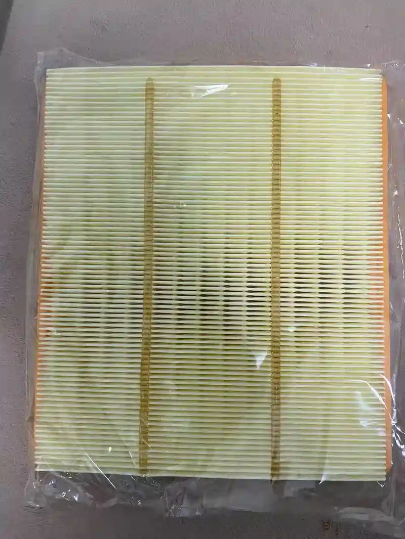

打开空滤盒取下空气滤芯,大通G10空气滤芯设计的还是比较人性化的,比较好拆卸。空气滤芯是卡扣固定的,我们只需捏紧卡扣,然后往左手方向拉就可以轻松取下空气滤芯。拿下来的空气滤芯和新买的对比还是差别蛮大的,老滤芯发黑且夹杂着许多灰尘树叶。
按照取下来的相反顺序,按回去老的滤芯,在固定卡扣的时候,对准卡扣座位置,按压往回推,听到咔哒一声,新的空气滤芯就安装到位了。
安装完滤芯后,先装空滤盒,紧固四颗螺钉,然后安装空滤连接管,(这里要注意对准卡扣,避免错位)。
