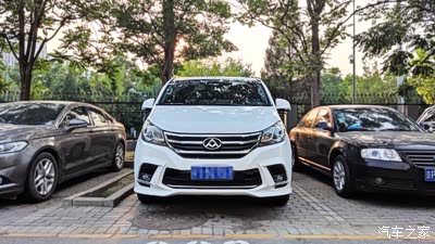

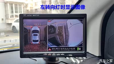

这个应该是这么多年来加装最有用的东西了。大通G10车体大,低配版有没有环视系统,刚提车我就去加装了这套360系统。

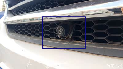

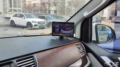

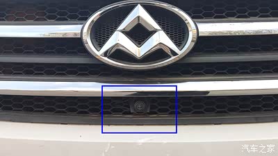

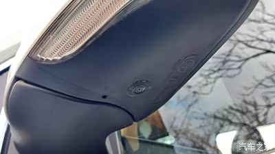

当时网购价格1980元,到店里安装又加了100元手工费。四个摄像头分别安装在左右后视镜、前栅格和后牌照牌上方,显示屏装在了中控台副驾前边的右前方。通过左右转向灯和刹车控制屏幕切换。
两个后视镜下加装的镜头,绝对原厂原装的感觉啊

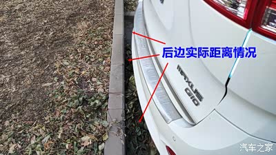

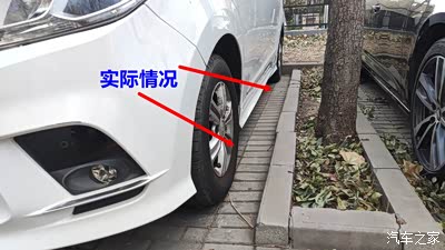

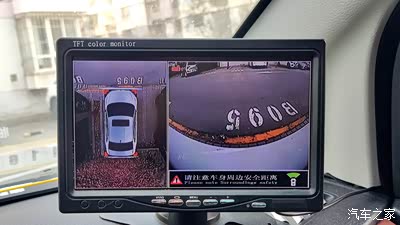

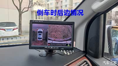

用了这么多年,从来没有出过任何故障!前后倒车时,借助原车的雷达和这套360环视,可以达到5厘米左右的距离控制!通过狭窄地带时,辅助观察四个边角情况,太有用了!看看两张左侧视图和倒车视图情况吧

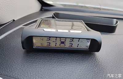

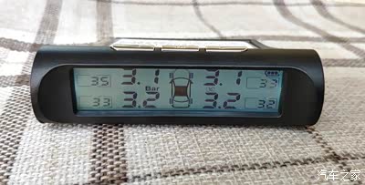

(二)胎压监测系统

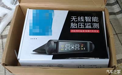

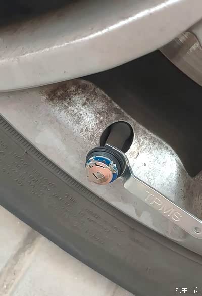

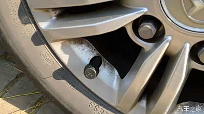

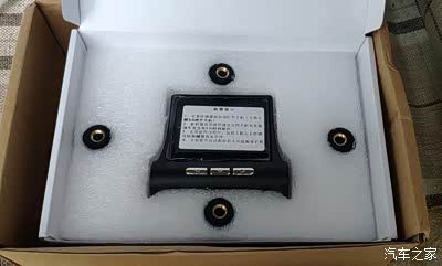

当初的低配车,连胎压监测都没有。北方四季温差大,不了解胎压变化情况的话,难以及时调整胎压,既不利于控制油耗,还可能影响行驶安全。也是网购了一套外置的胎压监测监测仪,包邮价格90元。这个男士自己就能安装,把四个监测探头拧到轮胎气门嘴上就行,再把报警显示器固定在中控台上,简单调试一下就行。

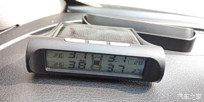

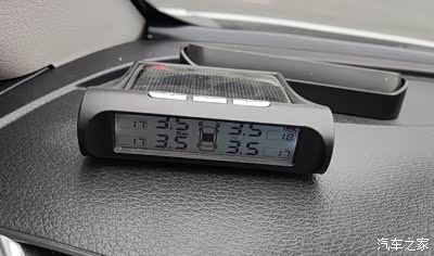

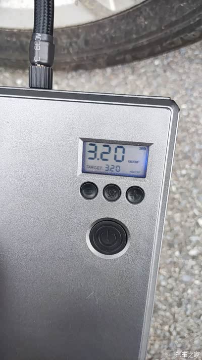

有了这个胎压监测仪,可以随时了解轮胎胎压,及时补气或放气。春天温度上升,胎压也升高,冷车到3.3左右,我就会及时放气,确保热车时胎压不超过3.5。入秋后,温度下降,胎压也下降很快,降到3.0时,我会及时补气,确保热车胎压在3.3左右。这样的胎压,既能降低油耗,又有利于保护轮胎,延长使用寿命。

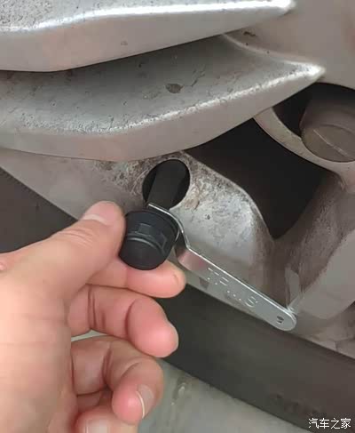

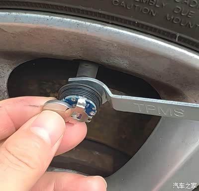

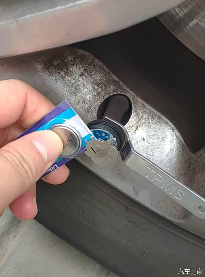

一般一年需要更换一次探头纽扣电池,我一般是入冬补气时直接更换,省去其他时间需要零星拆卸的麻烦。更换电池也非常简单,借助附赠的小扳手固定,拧下监测仪螺帽,里边就是纽扣电池,扣下来后直接更换再把螺帽拧上去就行了。
