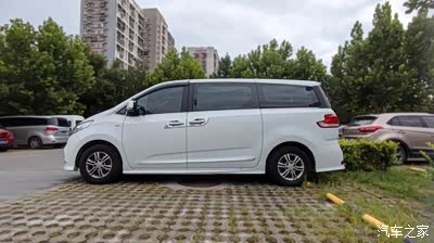

这是已经用了七年多的爱车,已是出行离不开的好伙伴!

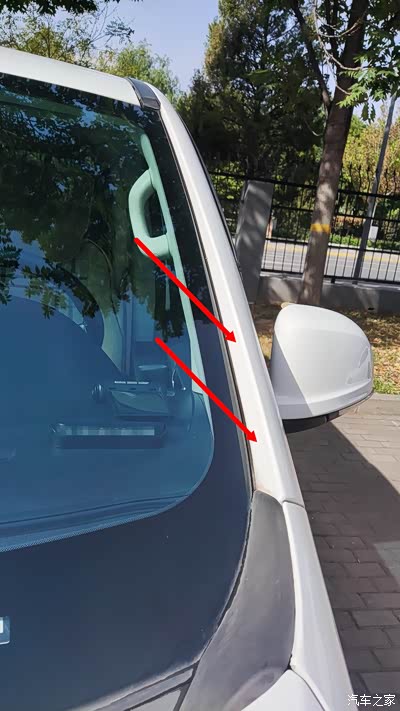

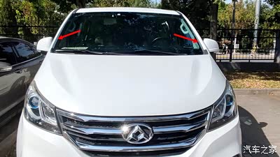

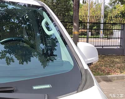

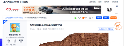

前风挡玻璃和车体A柱这里,明显有个将近90度的卡槽,可能会跟高速时风噪有关系。看到熊班的帖子后,也动了跟着改装一下的心思。

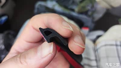

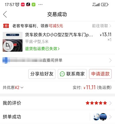

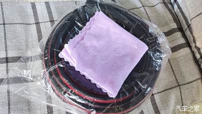

这个网上购买的D型胶条,包邮不到15元,很便宜

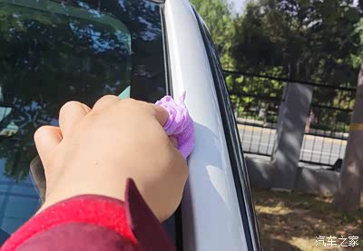

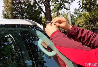

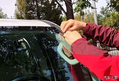

贴胶条类的操作,第一步都是要把张贴的地方擦拭干净,以确保粘贴效果。

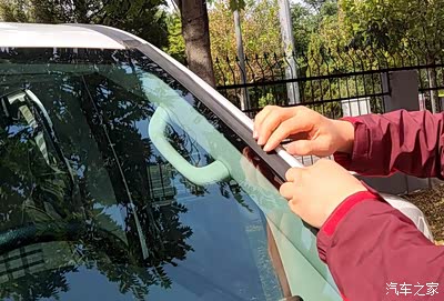

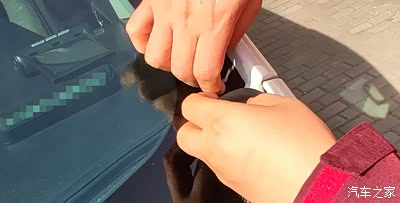

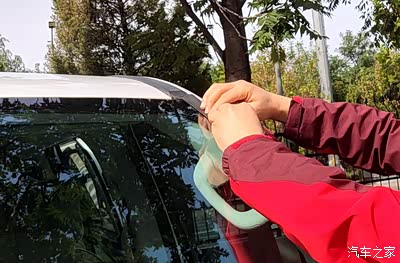

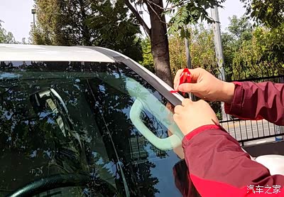

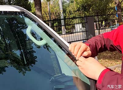

擦拭干净并晾干后,撕开胶条双面胶,对齐边缘,小心张贴上去,然后按压几下,确保牢固。再一边往下捋顺胶条,对齐位置,一般慢慢撕开胶条,压紧,直到玻璃下边缘这里。

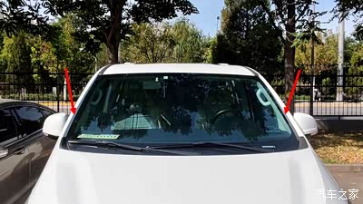

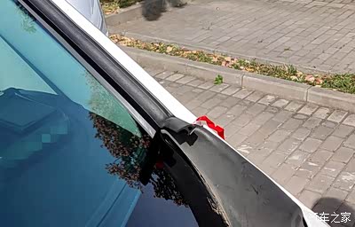

这个地方需要小心把固定硬塑料挤压紧,然后贴着边缘继续往下贴胶条,直到完全绕过去。好了,看看贴好一侧的效果吧

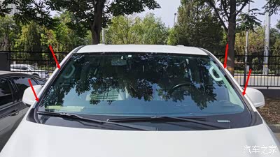

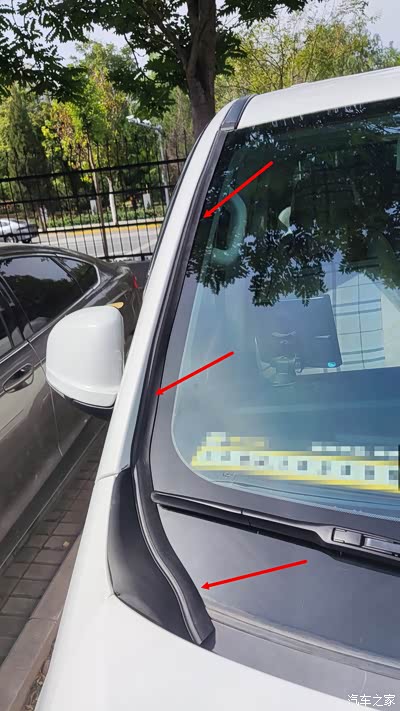

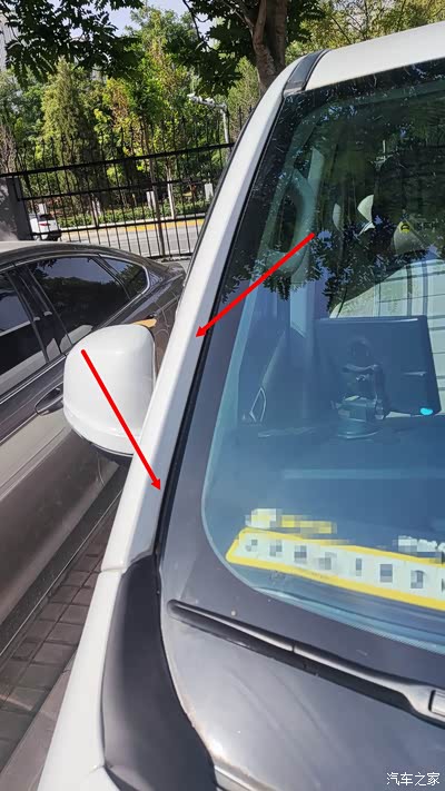

继续再把另一侧也贴好

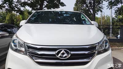

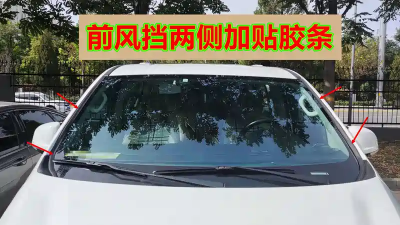

看看最终整体效果吧!有了这个胶条,感觉能把原来陡峭的直角边缘缓和一下,应该能适当降低风阻吧
