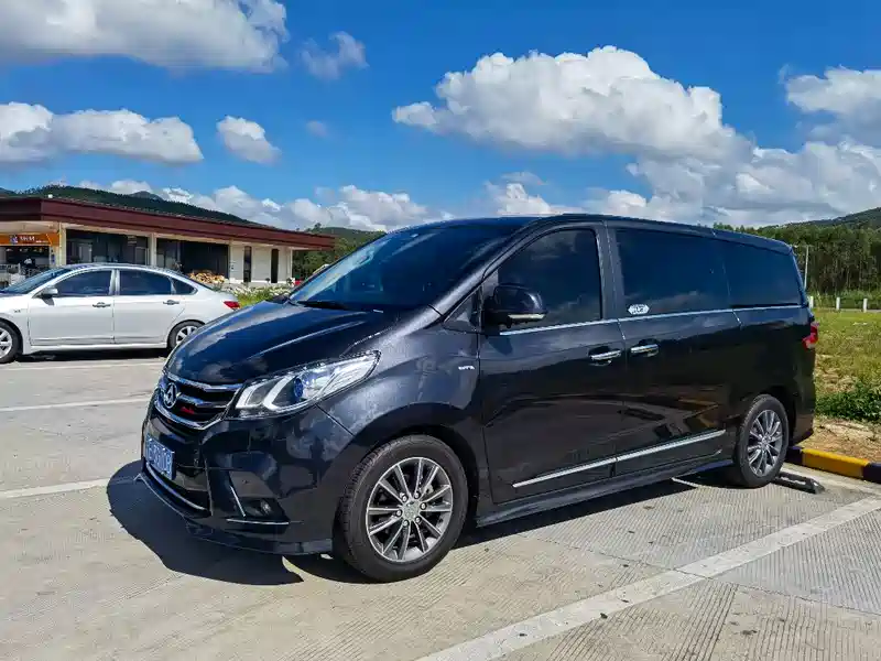

MAXUS  G10原厂倒车灯是属于卤素灯泡,在常规环境下使用是够用的,但是在一些相对复杂且昏暗的环境下,倒车灯自然是能照射范围更大光线更强更好用。将我车上的倒车灯升级为LED灯泡已经有近一年了,好用且没有发生过任何问题,所以今天来和车友们分享一下。
很喜欢在自驾游旅途中愉悦自在的那种感觉,所以一有时间机会就想开车出去转转。😀
