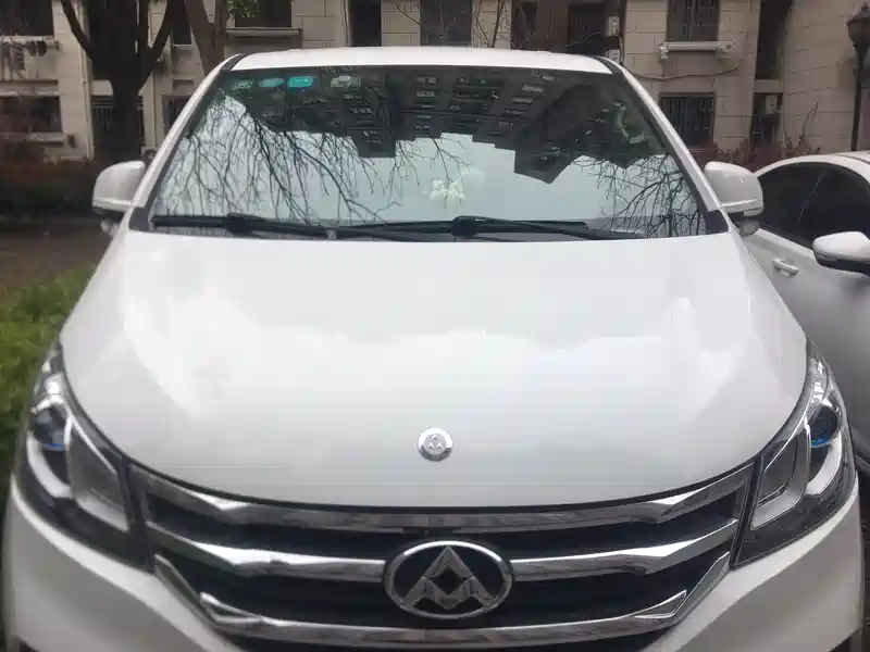

上汽大通G10雨刮片原厂是有骨雨刮片,在使用半年后,发现下雨使用雨刮时就刮不清楚,就更换了雨刮片,当时在选择雨刮片时,发现了一款叫无骨雨刮片,这款雨刮片最大的特色就是可以更换雨刮胶条,不用更换雨刮片总成!
入春后经常小雨绵绵,不是有句歌词,三月里的小雨淅沥沥的下个不停,雨刮片好不好,就看小雨刮的干不干净,因为大雨雨量大挡风玻璃反而冲的干净。
在刮的时候又有点刮不干净了,所以把旧的胶条换了!
我们的雨刮片接口是U型接口
按住这里的卡条往外拉就能把雨刮片拿下来!
这个雨刮片头上有两个卡扣,拿下来就能把雨刮片胶条拿下来!
这幅雨刮片已经用了6年多了,上面的铁片已经生锈了!但还不影响使用!很容易就把胶条抽出来!
新的胶条是一对装,两片连一起,撕开就可以了
新胶条按就胶条的长度剪好,对着铁片缝隙插进去就可以了!装好胶条按照好卡扣,这样一副新的雨刮片就好了!
安装雨刮片时记的一点要安装到位,听到卡答一声说明雨刮片就安装好了,然后轻轻放下雨刮片,记住一定要轻轻的,还有建议没有安装过雨刮片的兄弟,装卸雨刮片时在挡风玻璃处放上一块厚毛巾或者泡沫之类的缓冲物,这样就能防止雨刮杆回弹把玻璃打了!切记!
