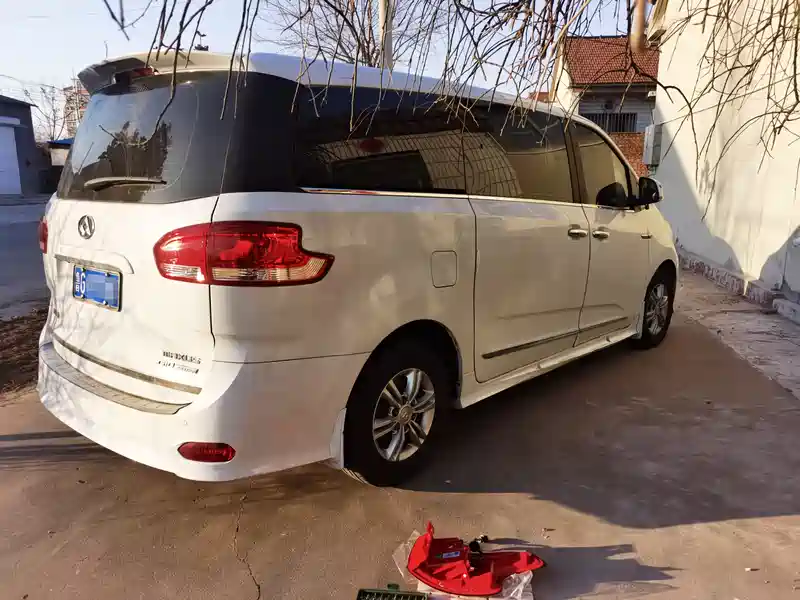

虽说是五年多的老白了,皮毛还是蛮精神的。只是偶尔不小心,倒车时把后尾灯碰裂了。幸亏咱们大通配件还不是很贵,无需走保险,花两百多就网淘到了原车后尾灯。
裂缝比较细,远看不容易看出来,不过长时间行驶以后肯定会进入灰尘,为了美观也必定非换不可。
网淘的原车件,质量还是不错的,没有色差。。。
近拍裂口明显
后尾灯就只有后边两个螺丝固定,灯的前边是插头固定。用10#套筒很容易就拧下来了,只是等螺丝卸下来以后,往下拿灯不那么好拽,前面卡口挺紧,灯罩太滑,往后拖用不上力。
于是找来一把塑料铲,用铲柄插进去向后稍微用点力就拿下来了。
查看了原车后尾灯四角转向灯灯泡都还挺好,线束接头又在里边,干脆继续使用原车灯泡算了。
接下来顺时针拧上灯泡,把后尾灯前面的三个固定卡扣对准卡槽插进去,再把后段两个螺丝固定好,就大功告成了
安装完成后,打开四角灯和小灯检查是否正常亮起。
总结:国产车配件好买又便宜、更换方便,稍有点动手能力都能自己换了。
