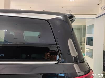

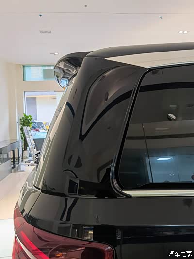

但我觉得G20D柱外覆盖饰件与车身中后顶部的银色饰条是一个不错的设计,提升了车辆外观的档次感,属画龙点睛之笔。本次我就来尝试将G20D柱外覆盖饰件移植到我的G10大犀牛16款豪华行政版之上。
当然,能买到原厂配件是最关键的,而且目前这种车身饰件也是没有副厂件的,原厂配件价格的确不便宜。

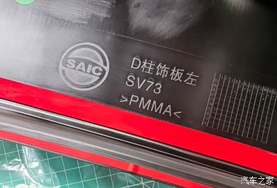

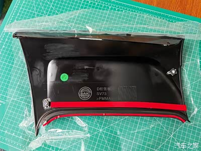

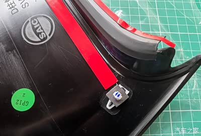

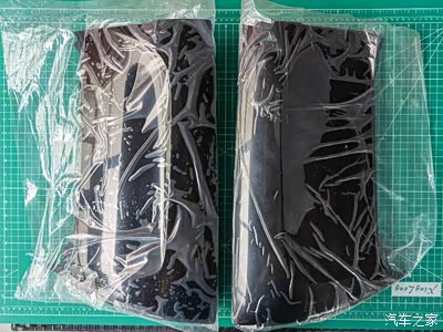

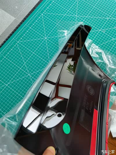

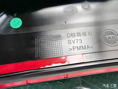

G20D柱外覆盖饰件内侧有明确的配件标识。
D柱饰板左,SV73是大通厂家给G20车系的产品代号,G10是SV71。

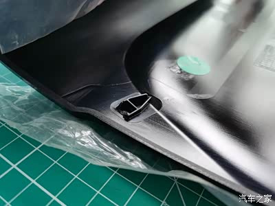

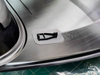

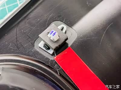

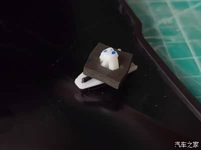

G20D柱饰板内侧上下各有一个白色尼龙安装卡扣结构,在相应G20车身上应该是有预加工安装孔。G10车身上肯定是没有预加工安装孔,所以安装前必须先将所有白色尼龙安装卡扣去除,否则无法安装。

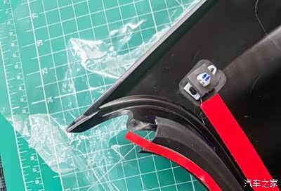

G20D柱饰板内侧上下各有一个白色尼龙安装卡扣结构。

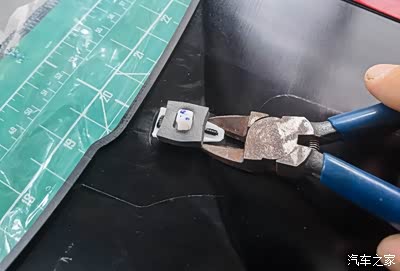

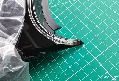

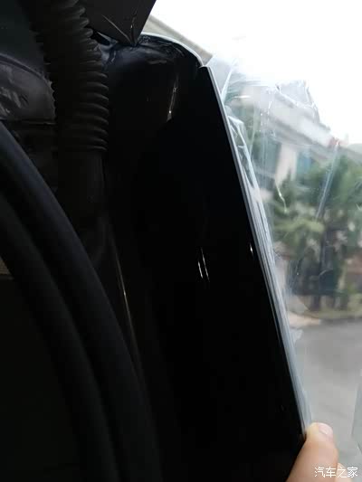

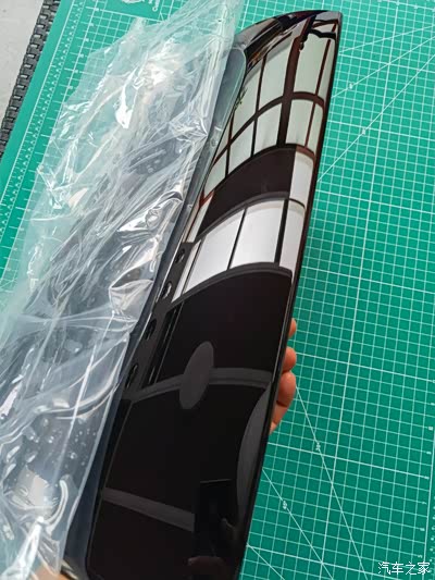

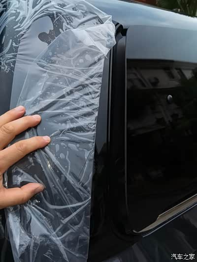

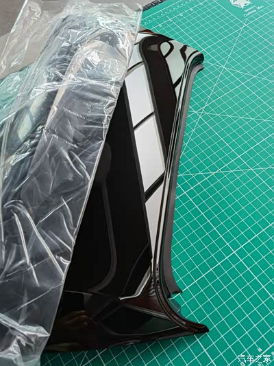

G20原厂D柱饰板配件表面贴有保护膜,表面光亮,做工精良。

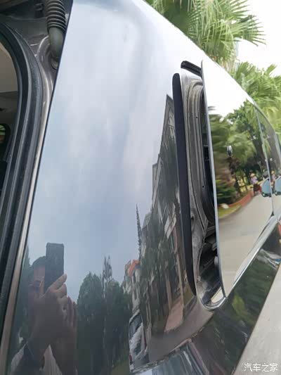

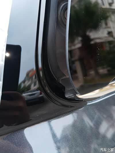

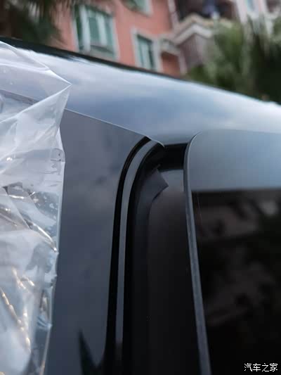

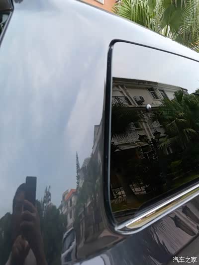

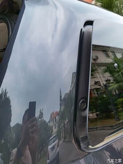

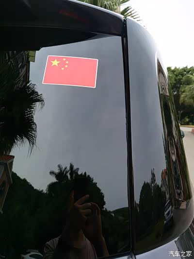

这是我的G10D柱外观原本的状况,G10原厂黑色及棕色车身D柱外都没有加贴黑色磨沙装饰胶片。

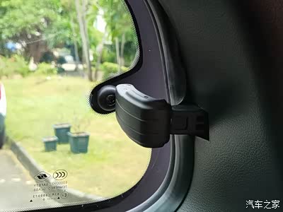

未加装D柱饰板之前,第三排负压窗玻璃后端与D柱之间有着较大的缝隙。

G20右侧D柱饰板。

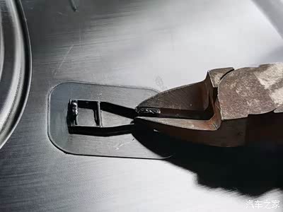

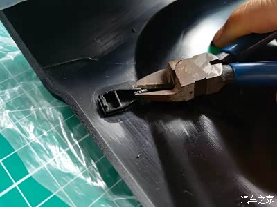

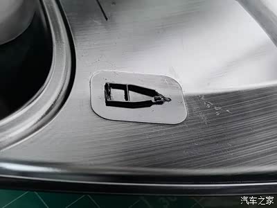

已将白色尼龙安装卡扣去除。
将凸出的尼龙安装卡扣底座剪掉。
将凸出的尼龙安装卡扣底座剪掉。

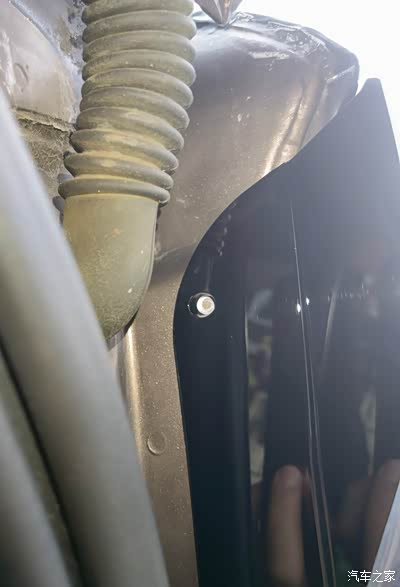

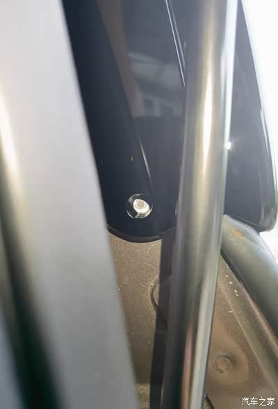

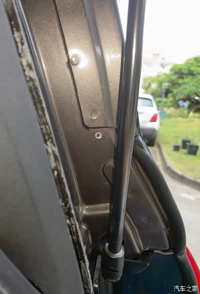

D柱饰板在尾门内侧上下各有预留一个沉头螺丝安装孔。

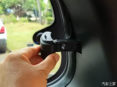

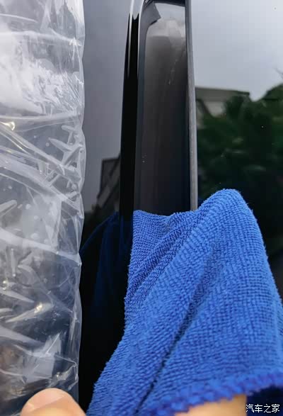

打开右侧后部负压窗玻璃。

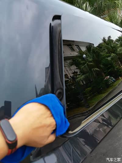

将后部负压窗玻璃内的B柱前侧用湿抹布彻底擦拭干净,这一点很重要!因为要加装的B柱饰板前缘内侧是有强力双面胶与此处粘贴住的。
清理准备就绪。

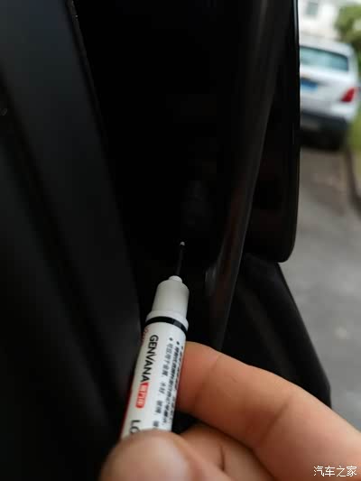

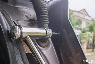

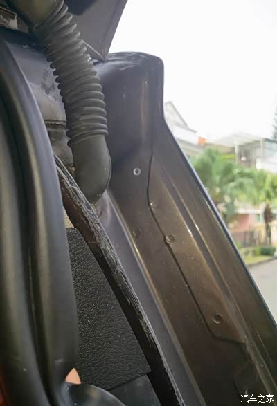

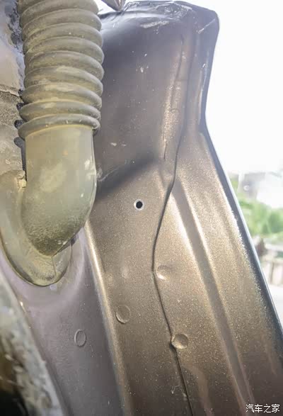

用白色记号笔依饰板尾门内侧的预制安装孔在相应尾门框内侧画出上下两处固定螺栓孔位。

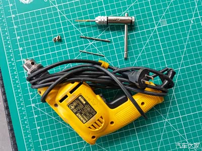

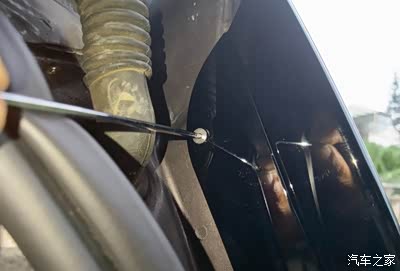

以下是在G10尾门框内侧,给D柱饰板固定安装加工的固定螺牙孔打孔攻丝。

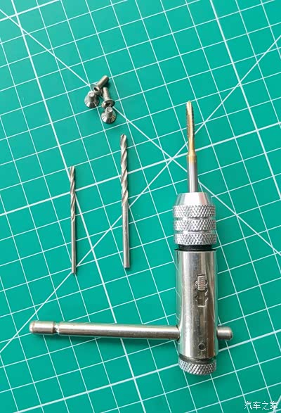

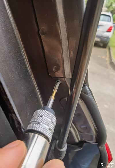

这是我用到的工具及材料。
4粒M4×10的不锈钢平头内六角螺栓,螺栓长度再长一点也不会影响安装,内六角头或十字头都没问题,自己选择;2mm左右的小钻头用于打孔中心定位,3.4~3.5mm的钻头用于二次扩孔;M4的丝攻一支配用小型棘轮攻丝扳手方便操作。
用电钻打孔后将小孔加工成M4的螺牙孔,加工时要注意保证丝锥与钣***面的垂直度!

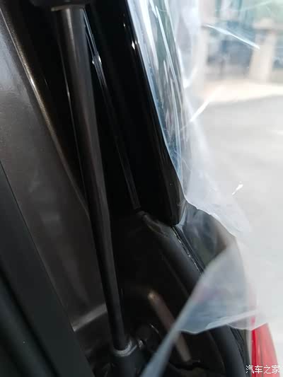

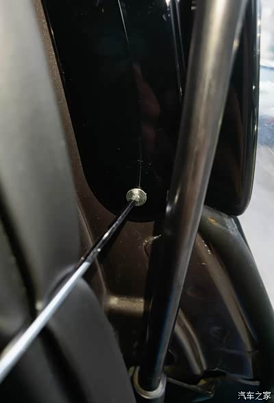

撕去D柱饰板内侧前缘两条强力双面胶的红色保护膜进行正式安装,如果有结构胶可以在已拆除原白色尼龙固定卡扣处各打少量结构胶进行辅助加固。
对准已加工好的两处M4螺孔安装固定螺栓。
饰板前缘调整确认到位后用软毛布辅助按压粘贴固定。

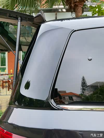

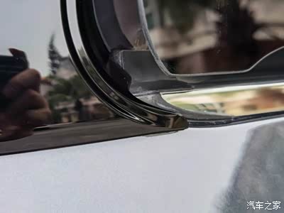

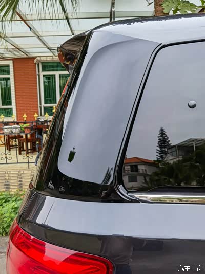

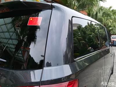

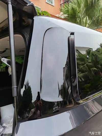

D柱饰板与负压窗下不锈钢压条完美契合。
负压窗玻璃关闭后玻璃后缘与D柱之间的缝隙会比之前小很多,但是又不会相碰。

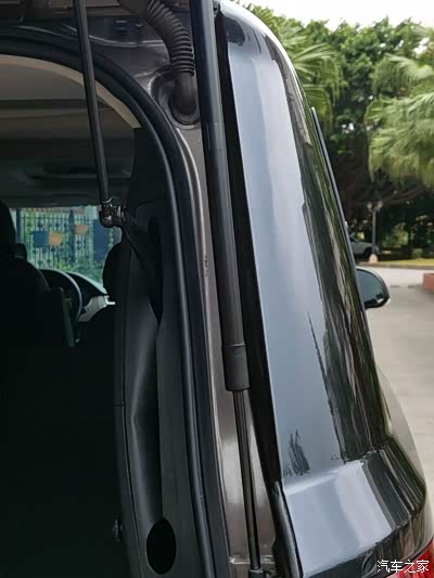

D柱饰板安装后,D柱内侧与尾门玻璃之间缝隙也更小,但并不影响尾门开合,此处密封度比之前有处增强,更加不容易通过此处缝隙进尘进水。
原厂配套的D柱饰板必须天衣无缝,完美!
