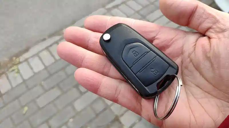

前段时间,家里领导不小心把原车遥控钥匙弄丢了。我们家两个人都可能用车,备用钥匙交替用了一段时间,感觉还是不太方便,还是想再配一把遥控钥匙。
网上论坛、车友群一通查找、咨询,大多建议去店里配,价格预计得300以上。不死心,又在某多上查找,找了不少配遥控钥匙的店。经与多个店家咨询,决定在网上配钥匙,自己回来匹配。一番咨询比较后,配钥匙花了150元,外加匹配设备押金600元。备用钥匙拍照片传给卖家,直接就能开齿!
这是到货的遥控钥匙和两个匹配设备。钥匙感觉挺不错,起码比原车的纯塑料看着高档了点。用新钥匙插入开门、插入点火开关,感觉还算顺滑,但无法遥控开门,更无法点火。

再到车外测试一下,遥控开关车门都没问题!遥控钥匙更换顺利完成!
