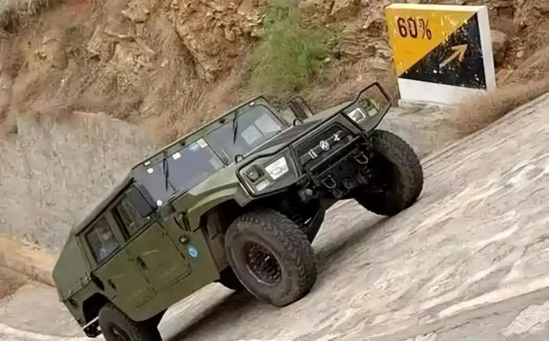

很多文章、广告、视频里动不动就说“车爬上了45度、甚至60度的斜坡,动力如何如何强劲”…… 可在我的知识体系里,清楚的知道,世界上压根就没有任何一台汽车,能爬超过45度的坡!——因为汽车在45度斜坡上时,轮胎和地面的摩擦力,已经小于汽车本身的重力了!马力再大也没用,车轮除了空转啥都不会……
汽车媒体们嘴里的“45度、甚至60度”究竟是个啥?——今天就来聊聊这个知识!其实,汽车媒体们说的压根就不是角度!而是斜率!可惜大多数人压根就分不清什么是“斜率”,什么是“角度”! 角度就是我们儿时在数学课上学到的东西。比如90度直角、60度等边三角形……学生时代用的量角器,上面的刻度就是角度。高中时代计算三角函数,讲的也都是角度。但是在汽车行业里,角度一般没人使用,大家谈论的都是斜率!
斜率的定义是:单位前进距离内,海拔高度升高的幅度。假设我们在绝对平坦的路面上(路面完全与海平面平行)行走,我们往前走100米,那我们的海拔高度变化是0——这时候我们说:“路面的斜率是0%”。
如果我们去爬一个45度的斜坡,显然,我们每往前行进100米,我们的海拔高度也升高了100米。——这时候我们说:“路面的斜率是100%”。显然,我们可以知道45度对应的就是斜率100%!我们可以参照示意图理解。 事实上角度和斜率之间是可以数学换算的,公式是:斜率=tan角度×100% …… 好吧,太复杂了,涉及到三角函数,我还是干脆把《角度-斜率对照表》扔出来给大家看吧。下面我们来看看,现实中的汽车,大致的最大爬坡能力情况(满载工况)。
普通家用轿车(基本排量1.5~2.5之间的)爬坡的性能看前驱还是后驱。前驱车差些,后驱车好些。前驱车一般极限爬坡斜率能到30%~35%之间(也就是17度~19度之间)。后驱/四驱车一般能到35%~40%之间(也就是19度~22度之间)。
爬坡能力最强的车型,是硬派越野车(非承载独立大梁车架),比如牧马人、霸道(普拉多)、三菱猎豹等等……通常来说,这一类车,常规四缸/六缸发动机,排量2.0L~3.0L之间的,要求爬坡极限达到60%,也就是对应31度。
吉尼斯世界纪录:全球最陡峭的山,是美国犹他州的“狮子背”(Lion Back),极限斜率65%(也就是33度),在这里,只有牧马人、奔驰G、路虎卫士、猛禽、悍马等大排量大功率的“硬货”才上得去……
全世界城市道路的“陡峭之最”是新西兰的鲍德温街。最陡处斜率是35%(也就是19度)。在这里行人走路都很难站稳,得习惯性扎马步。至于轿车……你别冒险了!得找当地的老司机,倒车开上去!
其实汽车的爬坡能力没有大家想象的那么夸张!很多车友表示不服:“来我们大重庆看看”30度的坡到处都是……不好意思,压根不存在的!我们日常生活中能遇到最陡峭的斜坡,就是地下车库出入口的斜坡。如果按照我们肉眼感官去判断,很多人都会觉得角度至少能有个20度吧? 但事实上角度远比我们肉眼感觉到的小的多!国标《汽车库建筑设计规范》、以《汽车库、修车库、停车场设计防火规范》中明确规定:地下车库斜坡直现段斜率不得大于15%(也就是8.5度)。而地下车库斜坡圆弧段(比如很多车库采用的“螺旋道”)斜率不得大于12%(也就是7度)。
公路方面,国标《公路工程技术标准》(JTG B01-2014)里写的很清楚:我国高速公路坡道斜率不应大于4%(也就是2度);而西部地区丘陵地带山路斜率不应大于9%(也就是5度);要知道区区5度的山路,在驾驶者肉眼看来已经挺陡峭了……看看,我们的肉眼是多么的不靠谱!!最后希望媒体能准确用语,别再闹笑话了!
