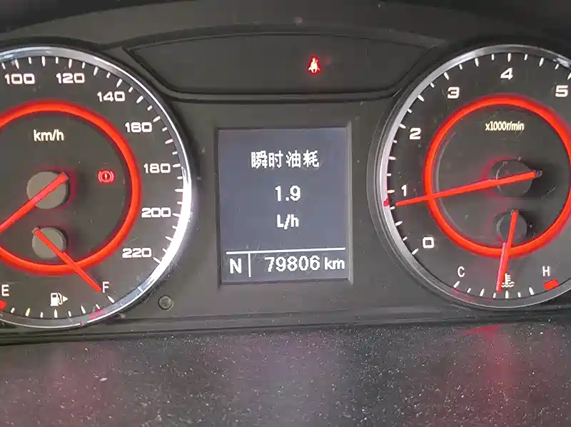

一晃我的大白七年多了,这两年因为跑的少,车上好多东西都没有上心去弄,假期前去店里检查一下车,想着万一想出去看看,不用担心车子。
差几百公里就80000公里了,师傅问我发电机皮带换过吗?说发电机皮带要更换了。我看到了一下说明书上面第34条确实提到了发电机皮带3年或者8万公里更换,两者以先达为准。
我都7年多了,那要更换了,问下价格发电机皮带价格121.5元,加上手工费一共200元,想了想那就换呗。
