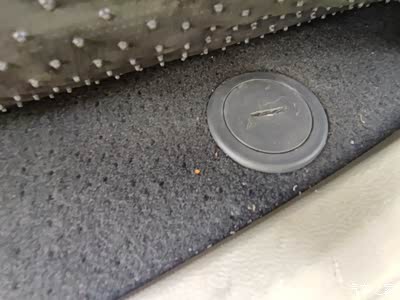

这是卸轮胎扳手也是卸备胎的扳手🔧
这是把轮胎卸下来的螺丝孔
去下保护盖
把扳手插进去顺时针拧悬挂螺丝
轮胎就慢慢的降下来了
