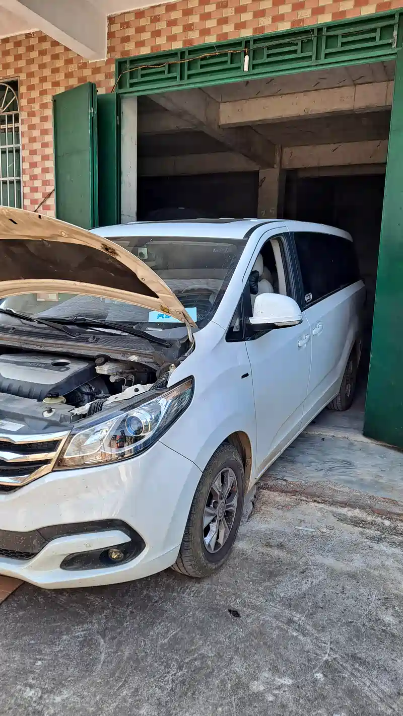

好了开始动手了,先在两前轮下垫块砖头,然后在铺上一张纸皮。
我用的是嘉实多极护,一直是用C3标准的,别问我C3跟SN有什么不同,自己百度哈,我一直是在某猫和某东买,千万在买自营的。
首先先热车5分钟以上,在拧开加机油盖口。

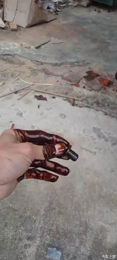

下车底松卸油螺丝,用15号套筒,逆时针拧,开头有点硬可以用铁锤敲一下套筒杆。(注:卸螺丝前忘拍了,图片是换油后拍的)
螺丝松了后用手就可以拧了,拧的时候一定要拿好螺丝,下边要先放好一个桶接油。
最好套两袋子,这样就不用洗桶了。
手油可以用洗洁精洗,怕手油的话可以先套个一次性手套。

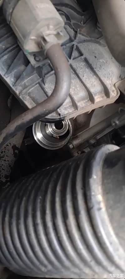

接着卸机油格。
用27号套筒,还得加长杆,也是逆时针拧,拧开后拿出来要慢慢拿,这样机油格里的油才不会漏到外面。
然后用纸巾把机油格口的机油吸干。
机油格盖也擦干净,装上新机油格和机油格盖的密封圈。(密封圈机油格一般都有配,也不用每次都换,只要不老化都可以继续用)

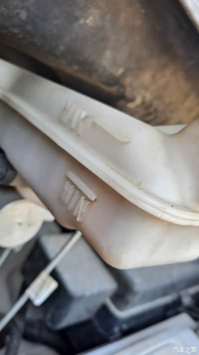

接着查看一下液压油。
只要在上下标线里就可以,如果不够的话可以去汽修加一点。
还要看一下冷却水箱,不够的话也要加一点,在南方的话可以直接回点水,在北方一定要加冷却液。
