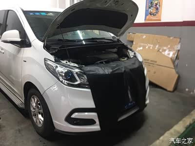

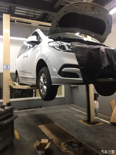

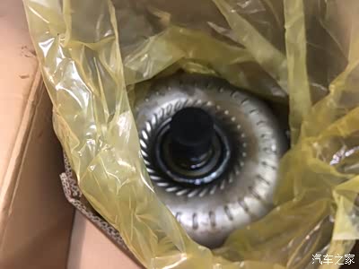

我的车也不幸中奖了!还好坏的时候在索赔期内!4S店遇这个问题,他们会要求你把车停上一晚,然后第二天早晨冷车做个静态数据采集!经过他们采集数据后确定车的液力变矩器有问题,叫我等变矩器到货再去修

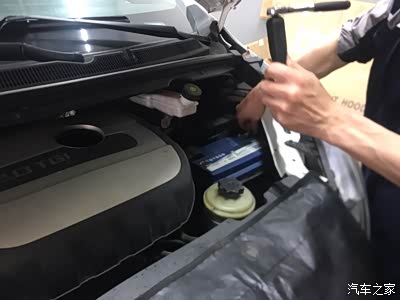

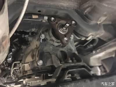

上手先把电瓶负极拆了,全车断电!

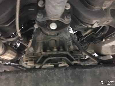

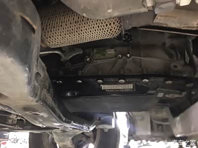

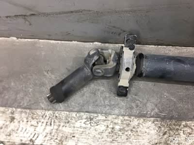

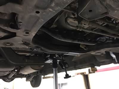

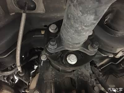

要拆的东西很多啊,传动轴要拆下来!
特意看一下传动轴的橡胶接头没有开裂!

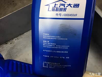

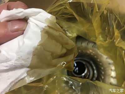

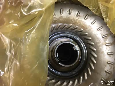

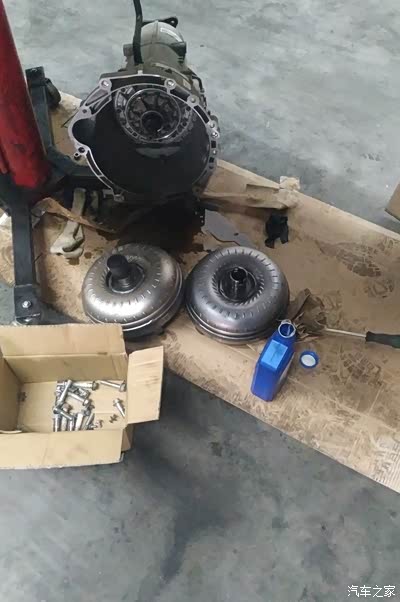

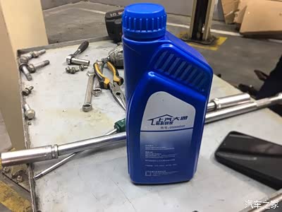

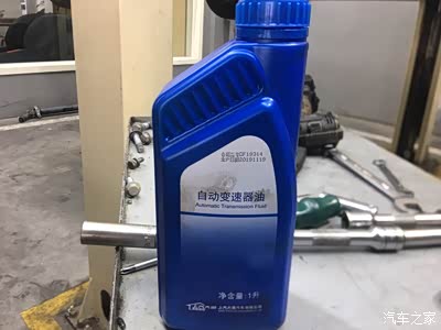

这就是液力变矩器,师傅叫它大力鼓,确实像一个鼓!变速箱油还可以很干净!这次因祸得福,帮我变速箱油换了!
换液力变矩器大概2个小时左右,换好以后,放D档拆刹车终于不抖了,停车也不发冲了,长久困惑我的现象终于解决了!

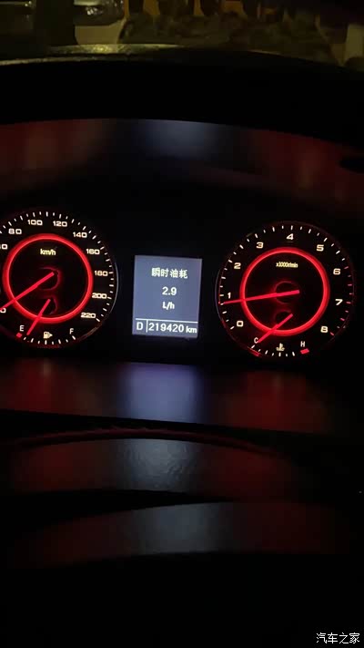

小提示,如果不开空调放D档踩刹车,瞬时油耗在2.2-2.9,基本上你车的变矩器也有问题了,正常是1.5-1.9!建议你去检查吧!
