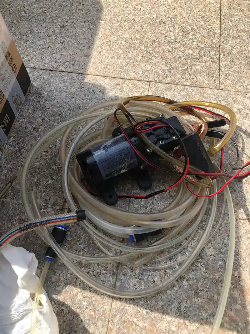

一直闲鱼的加德士dctf双离合油,降档咔咔的,都说嘉实多新款油很好,只有自己试了才知道。咔咔声依旧,稍微变弱,拆下来马勒的滤芯已经变形,但不影响使用,反正大众的通用滤芯买了就换了吧,三四十元。总体开着比原来的顿挫是要好一点,加速稍有劲,但粘度都差不多,估计还是添加剂的功劳!上图吧!加油是从变速箱传感器口用泵打入很快
隔膜泵还能用,估计明年就要坏了,齿轮泵不怕机油就是贵一些
