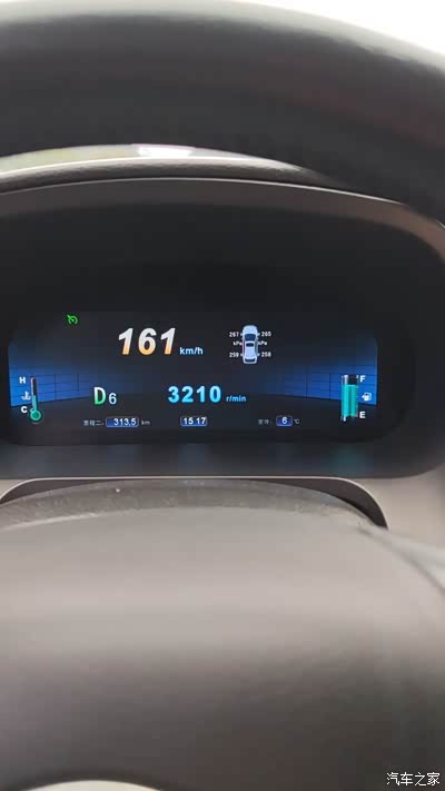

    有点儿意思2012 关禁闭 已屏蔽
    比亚迪S7
    高速随便跑到140,不吃力,ECO模式
