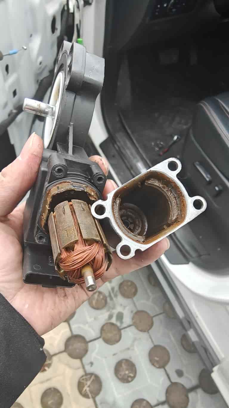

去年买的二手,今年冬天突然路上开车车窗一直往下降到底,我往上升完他又自己降。后面变成车窗升降一次只能升降一小截。
淘宝买了个开关更换问题还是存在。排除开关问题。咨询群友说是可能车窗胶条老化,天冷变硬导致卡顿引起的,买来车窗润滑剂一顿喷,喷完之后更过分,电机都不转了。

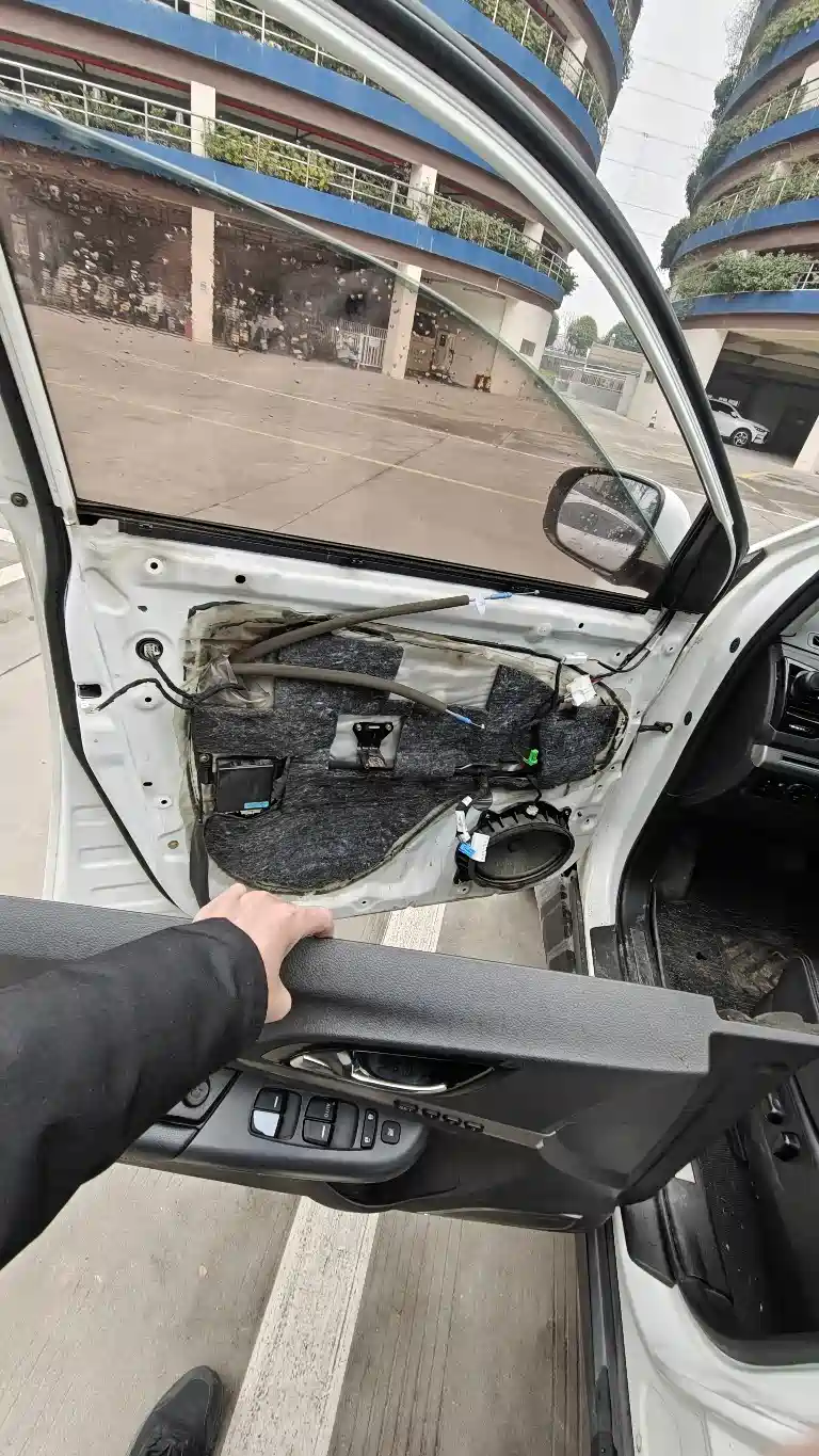

于是想看看到底是哪儿坏了,抖音拆升降器教程,只讲解了主要流程,自己拆了2小时终于拆下来,升降器拆下来单独通电,发现线路电压没问题,是电机问题。拆开电机一看,好家伙里面锈完了,很多液体不知道是水还是车窗润滑剂(自己没喷对地方,应该喷车窗两侧导轨,我给车窗升降器那个位置喷去了)。
于是拼多多买了个升降器,其实单买电机也行。玻璃只能拿胶带固定了。

西安车友9040332 楼主 关禁闭 已屏蔽
已修复,新升降器还带一键升降。不过以前的升降车机不开机也能升降,这个新换的必须车机开机才行。
用塑料膜给升降器包了下防止进水,下边没包住可以透气,简直完美

我的以前也是主驾升降问题,后来拆开看了是电机里面的一个小磁环烂了,楼主的图片没有把定子拿出来看,如果拿出来了就能看到里面的小磁环,后来我也是拼多多上找了一个总成换的,不是原厂,但功能都没有什么变化,不过换新的后一键升降要进行重新匹配,就是车机设置好一键升降然后再把所有的窗升到顶最后再按主驾的升降键升窗,直到5到10秒就行了,没有任何的难度,现在熄火后一键升窗一直没有问题,应该没有他们说的要配原厂件那么复杂
