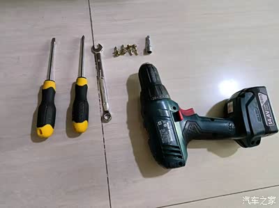

改造需要的工具和材料:备注:不锈钢卡箍有误,不是16毫米,要按软管外径算!
部分工具

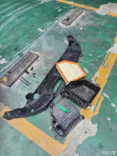

要拆卸的部分:水箱上塑料饰板。空滤盒。当然,把整个前脸拆开,更好安装,我是懒得拆那么多,狭小空间慢慢搞安装的。

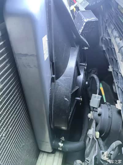

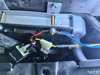

水箱装在车头右侧,下部顶住涡轮中冷器,上部用钻尾螺丝打在水箱框架上。左下底部软管是水箱进水,右上是出水。水箱螺栓作为电路接地点,蓝色线是接地跳线,另一端接到大水箱框架上的螺栓了。线头都有用8-4镀锡线鼻压接。
风扇:12V,60W。电流约5A。这个卡箍接口是小水箱进水口

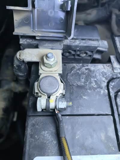

正极接蓄电池直接进风机,串联10A保险座。线我套了编织套线管,防止线皮磨破。

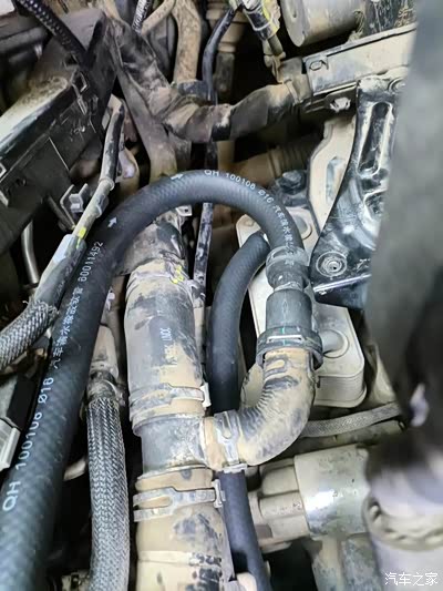

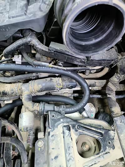

小水箱进水接三通分出来的节温阀后口,回水接变速箱的板式热交换器,用内径16毫米暖风软管。相当于大水箱内的高温热水经过小水箱2次降温供给变速箱冷却,温度要再次降低10--20度。
弯曲的上管接小水箱进水,下面接板式热交换器的是小水箱回水。软管上的箭头不用管,我疏漏了,箭头反向了。

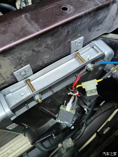

电路部分,蓄电池正极串联10A保险片进继电器线圈和风机正极(风机黑线),负极搭铁线串联温控开关再控制继电器,接通或断开负极,实现温度控制风机运行。备注:万虎水箱是用在三轮摩托的,正常安装时风机在后,用在S7风机在前,所以风机是反吹,接线时注意风机进线红正黑负调整成黑线接正极,红线接负极,这样才能向后吹风,而不是向车头抽风。

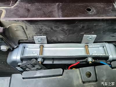

万虎水箱支架是不适合这里用的,需要把4个铝脚掰断,重新打孔,当作连接片用钻尾螺丝自攻在水箱钢质上框架上。用其他薄些的铁片也可以改造连接片。
万虎全铝水箱(无盖,带60W风机和温控),温控是65--ON,表示检测水温超过65度,温控闭合接通。软管穿进机舱,我是用35MM开孔器在侧面导流板上开了两个洞穿水管。(工具材料清单漏项:35毫米开孔器,此处补上)
