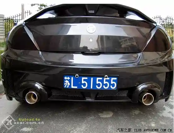

时下最流行的改装部件非排气管莫属,似乎加装一支大口径且声浪惊人的排气管后,车辆便会跑得更快,其实这是一种误解。排气管的更换对于马力的提升可说是微乎其微,特别是对于一些小排气量的自然进气车种来说,想要明显感受到马力的提升是相当困难的。相反,大口径的排气尾鼓对于低速扭力的流失有相当影响,但是在高速行驶时较为顺畅的排气对动力改善是可以理解的。而排气管本身的材质、管路的设计,管壁内部是否光滑,消音筒的设计是否可以形成良好的回压等,都是影响排气管效果的重要因素。

一支设计优异的排气管需要花费相当大的代价才能完成。在引擎没有做大幅度改装的前提下,只更换排气管在效果上是不甚明显的。时下,许多人还更换排气中尾段,将三元催化器一并拆除,此举一定增加了废气的排放,站在环保的立场我们反对这种做法。
此外,在选择排气管时,消音筒的大小也是重点之一。通常,消音筒较大对于噪音的控制也比较理想,反之,消音筒愈小排气声浪会愈大,不过噪音的抑制也跟排气管的材质、筒内管路的设计以及消音棉的材质息息相关。
