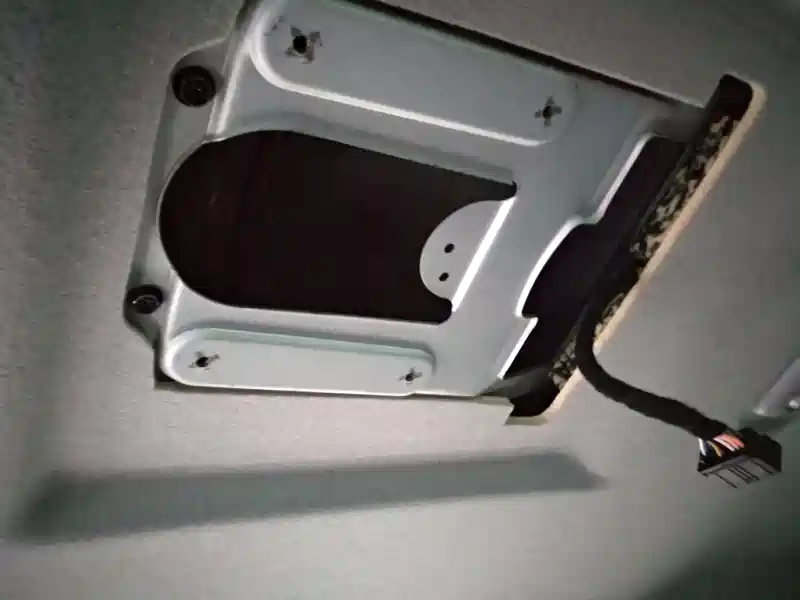

豪华版的后屏电视位置是一个纸巾盒,没什么实用价值,就琢磨着改个显示屏给孩子长途路上看个动画片啥的。
看了各位大咖的后屏加装方案,原车的要一千觉得太贵且分辨率不高,制定了电视盒加装高清显示屏的方案。
拆卸后屏请参照其他大咖的帖子内容,不过一定要小心往下拿的时候,我被显示屏边缘割了一条口子。

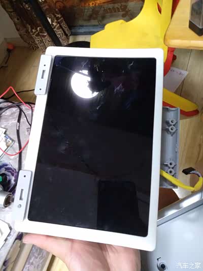

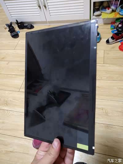

马云家的10.1高清显示屏,背景请忽略。搜索显示屏DIY即可见,自带驱动。

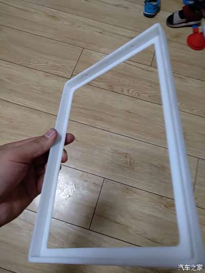

3D打印的面板框,很轻,找马云解决的80块,原来单位有但改制用不上。

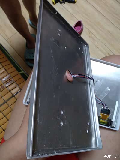

后壳,找工厂给折弯的一个,2mm铝板,制作好发现太结实了,1mm的就没有问题。本来后壳也是3D打印,结果马云要240,没舍得。

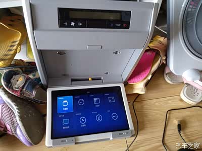

扣好之后的效果,显示屏夹在中间。

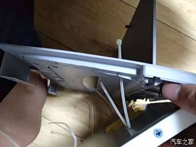

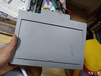

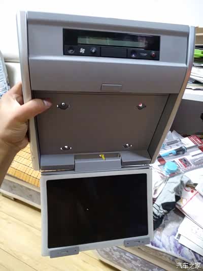

壳子采用沉头螺钉进行固定,确保螺钉帽完全沉入壳体。然后采用尼龙捆扎带将其整体捆绑在纸巾盒。纸巾盒采用了破坏形式将不平的面进行了切割,需要动手能力和细致能力,工作量稍大,干了两个晚上。还切割了一个口子在手上。
组装好的显示器放在切割好的纸巾盒上的样子,说实话离我的心里预期有点远,但讲究吧,都已经到这个地步了。
看看壳体上的血迹,就知道我受的伤有多严重。显示屏的数据线需要预留好。

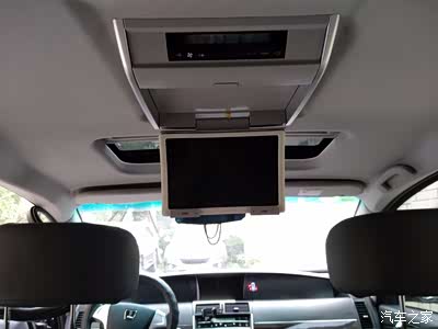

安装好的样子
安装好打开纸巾盒的样子,凑合着用吧,可以远观不可近玩。

车内安装好的效果
没有同前面的屏联动,这个功能就给后面孩子用。

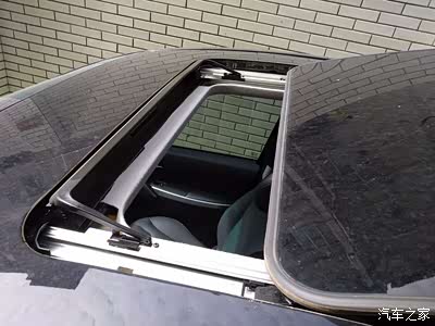

打开的天窗,天窗两种打开方式,负压方式和划开方式。

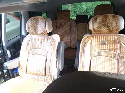

买的便宜坐垫,两套凑一起才凑够全车的,一共三百?还是260忘了。效果还可以。
