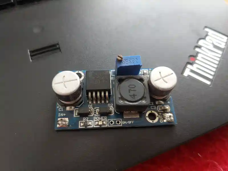

3W暖黄色的LED灯珠,LM2596S降压模块。
测试效果,完美,输出调整为3V,灯珠发热没问题,不用单独加装散热片。
测试总功率,12.6V电源,0.08A,大概1W功率。长时间开着也不怕电瓶没电。

给降压模块找个盒子。
钻2个洞,然后封胶,盒盖也封一圈胶,704黑色硅橡胶。防水、防尘。
合盖。
