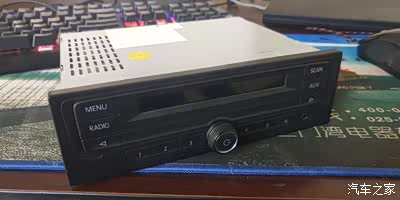

从咸鱼找了一个免费送的大众捷达拆机机头,给了15块钱运费,感谢这位朋友。

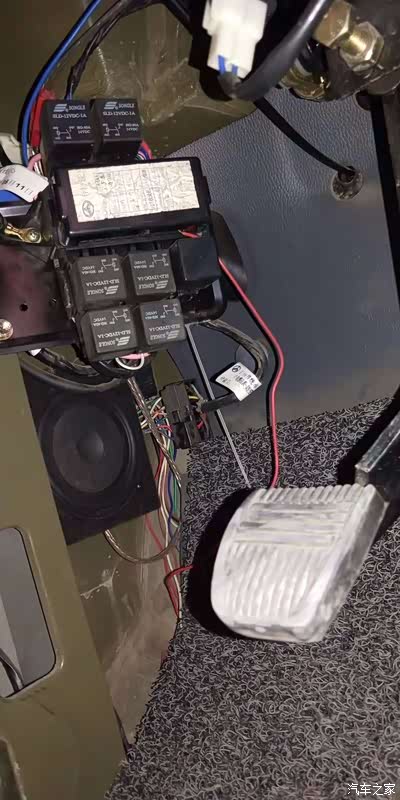

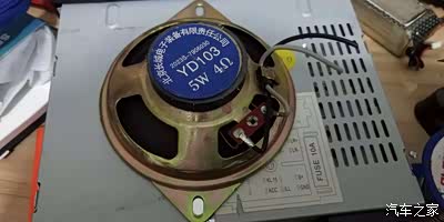

原车喇叭,垃圾的一B。

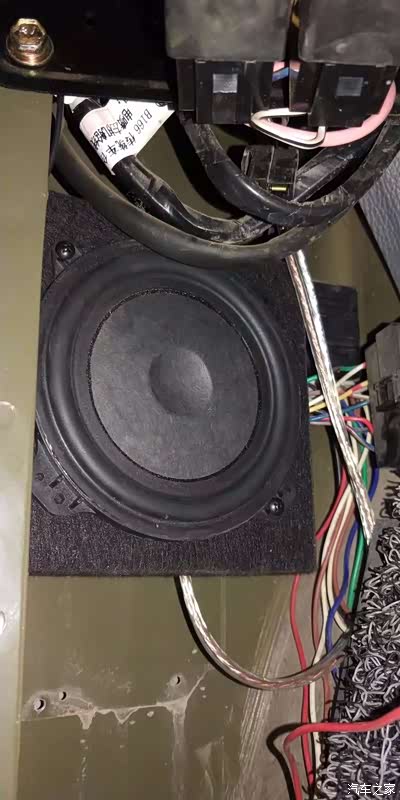

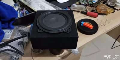

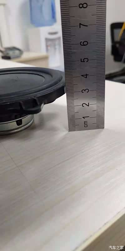

超薄款 丹麦B&O超毒发烧4寸全频音响喇叭 钕磁,85块钱一个,肯定比原车的好,因为要超薄,所以没有太多选择。
总高度仅为3.8cm

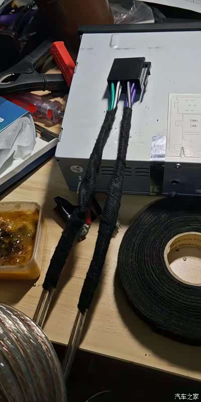

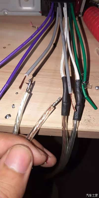

焊接左右声道的喇叭线,使用的200芯无氧铜的音箱线。

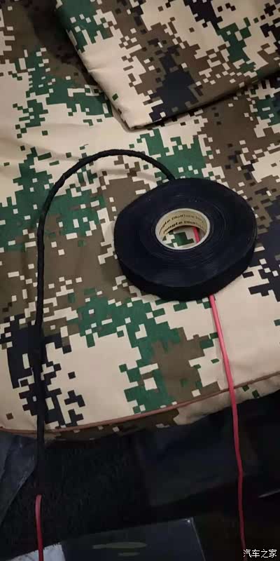

绒布胶带包好

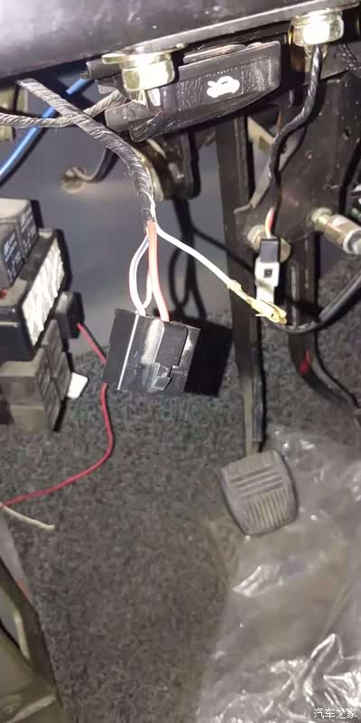

这是收音机的小灯检测线,开行车灯的时候按键会亮,一样绒布胶带包好,也可以减少噪音。

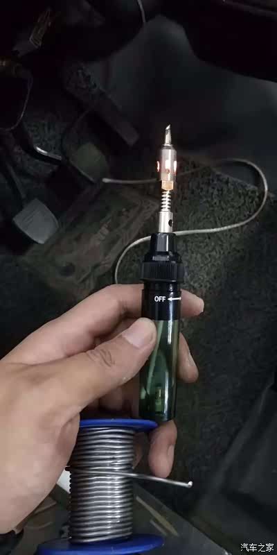

把大灯开关的插头拔出来,挑出行车灯的线,焊接上,插烙铁不方便,所以使用外场烙铁

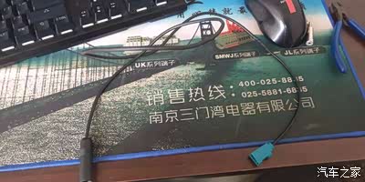

原车在副驾驶手抠里面有插头,所以需要制作收音机的延长线。
机头塞进去,固定好。

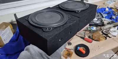

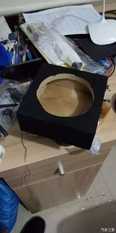

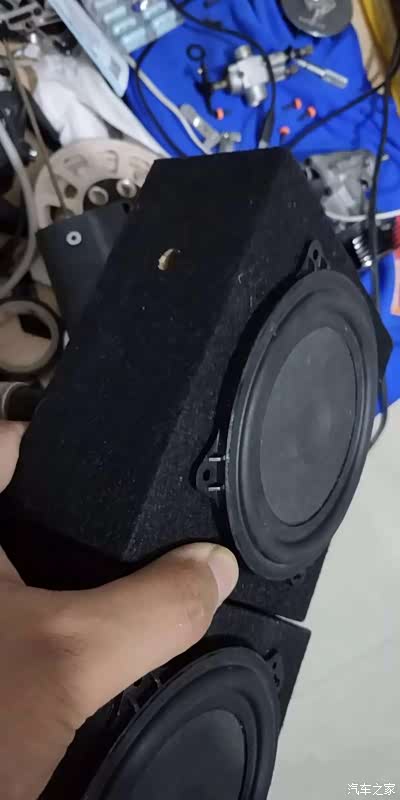

定做的喇叭箱到了
试了一下,刚刚好
2个音响出气口
进线口,有点小了,所以打算从出气口接线。

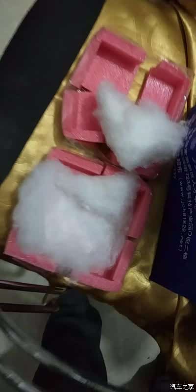

减震棉

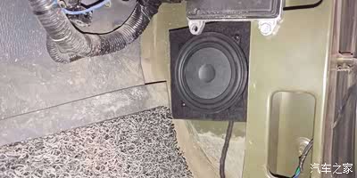

音响还没有装车,装车后补照片。
觉得这个喇叭偏向于低音,听DJ效果应该不错,听流行最好再加一个高音头就完美了。
