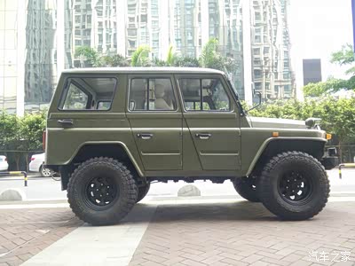

补充一下我车改掉东西吧:
发动机:霸道2700
分动箱:小妾2500
三角门改VE铁顶
因为改了发动机温度高,坤哥又给我换了个二手水箱,一个霸道2700的空调压缩机,结果水箱不够用跑80以上就高温,空调压缩机也是二手的用不到2个月就废掉,不得已又花钱定做一个全铝的新水箱,1000块,买了个全新的2700空调压缩机花了2200
上面这些当时在 坤哥家改的 连人工带料7788 花了好像3.4w
VE的铁顶和四门找宿迁已哥们买的,加运费 一起好像4k了
座椅第一次改了花冠的 电动 800 不满意 换了个捷豹全电动 2100,还不满意又在陈田换了个BMW的2400,
全车装甲,那会双11在淘宝买的 德国汉高,一瓶顶国产4瓶的价格
全车隔音棉、止震板全贴满 都不是淘宝买,全找到厂家拿批发价了
后排座椅先改的 猎豹拆车见花了800 不满意又卖了
导航 花了1100
音箱不说了 1w多下去 全是泪 以前上下班开车不到15分钟,现在上班不开车······
轮毂先买了一套 花了1000 不满意 折价卖了
又买了一套 还是不满意 2200 继续折价卖了?
最后买了一套 厦门张无忌的, 算是满意,现在又想换小胎 又想卖了
轮胎,305/70/16, 轮胎一大遮百丑 不是没有道理的
后刹改了勇士碟刹不记得多少钱
大灯自己买配件改了氙气灯,之前能加装的led全装满了,后来全部拆了卖了 ,为什么?第一用不上,第二老坏
减震,4条韧冲rs5000,最近一直纠结是不是要换那个修罗的钢人 钢板还是 直接买 氮气减震,这特么又是钱
另外致新手,不要盲目的听信谁谁谁改车很厉害,再厉害师傅 车子一改就出毛病,说句最难听的,我们尊重他们的历史经验,但是非官方的改,就一定会有问题。大家自己去琢磨这句话吧
最后补充一点,个人觉得 蛋就是个情怀,60-70年代出生的大哥们的情怀会比80年代的浓烈一些,90年代的可能纯粹就是跟风,另外就是本事就是没钱,有钱的我觉得会直接买牧马人了,
所以买买蛋 我觉得 买个二手 玩玩行了 二手 2年车 行情价 3/4w 再花2/3w小改下,这个费用控制在6w以内,绝对比你买一台新车划算,新车买了下地豁车又舍不得,开个两年不想要了想贱卖又舍不得,还不如直接买二手随便搞,我当初就是这么搞的,谁知道 一改20深似海。·············哎
