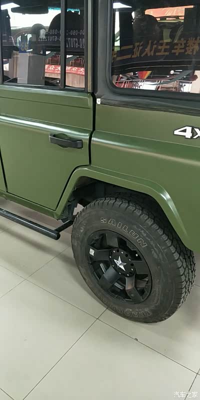

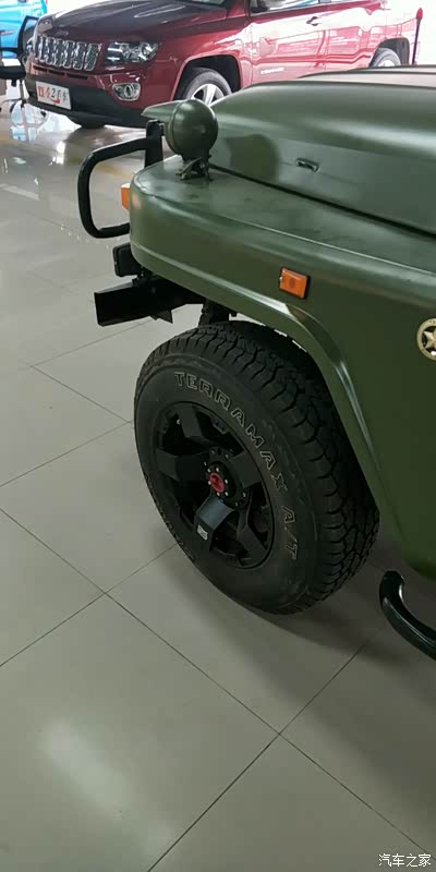

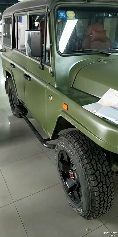

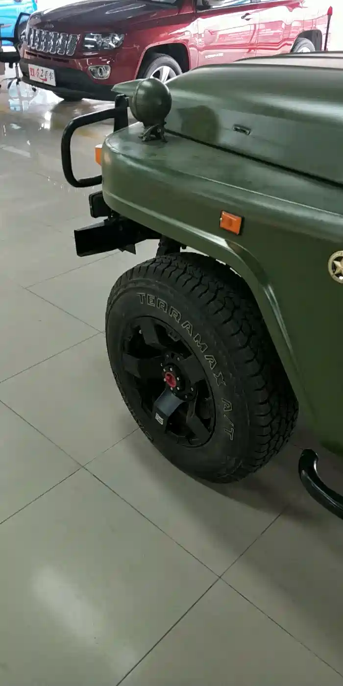

换轮胎,265/70/16
换轮毂-20
据说升高影响车辆稳定性,所以我没有采用改装套件,我采用了加大轮胎的方法来升高。目前120码无压力。

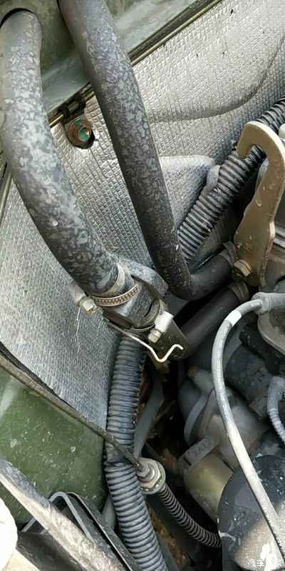

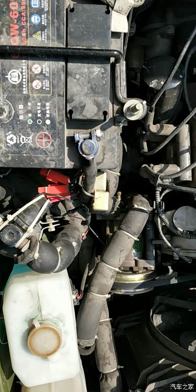

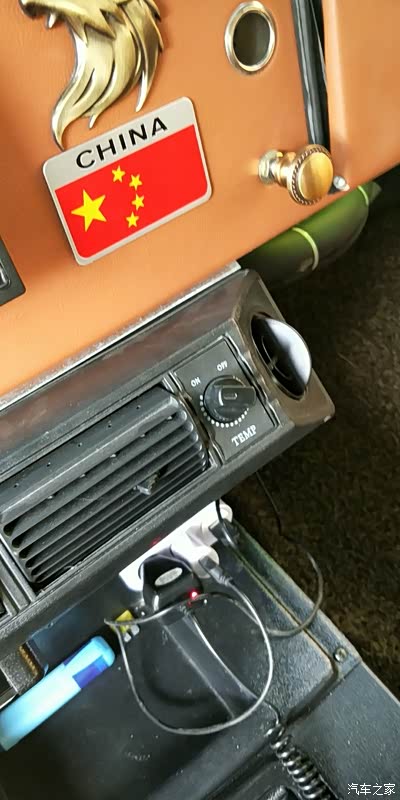

加装空调
加装空调
加装空调
这空调霸气啊,开起来直冒冷气,不敢火力全开。

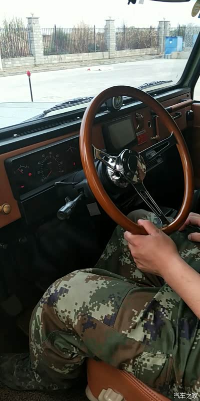

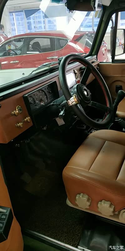

更换桃木方向盘
加装导航一体机

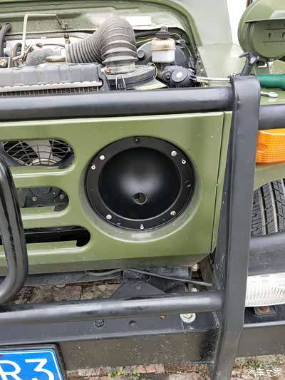

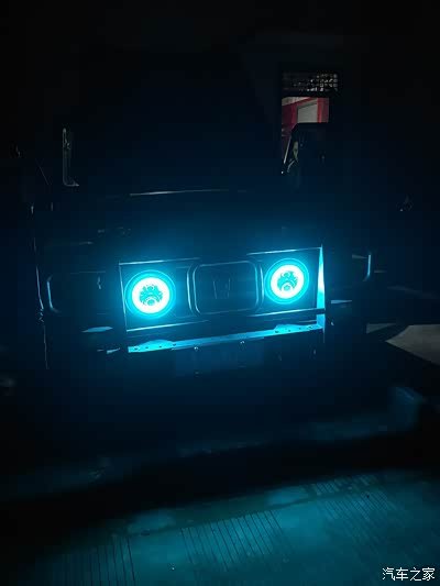

测量大灯宽度准备更换牧马人龙版大灯
第一只
来个全景
更换完毕,自己更换的用了六个小时
跟换大灯要说下,全程自己动手,用时六小时,大灯有日行灯七彩自己手机控制。

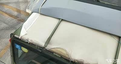

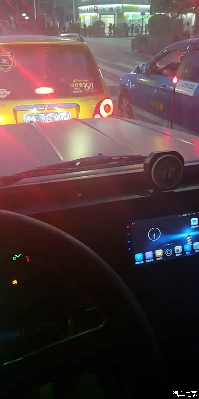

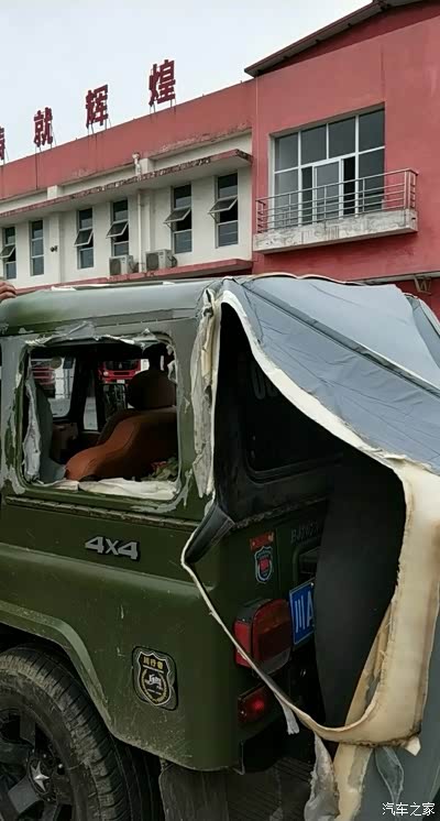

由于跑旅游,所以高速比较多,全车膈音都做了,车底几乎没杂音,车顶上了90码,就很吵,所以我果断。。。。。。。拆,折腾,折腾,直播过程。。。。
铁顶安装第一天拆篷量尺寸设计车顶
拆边条和前档螺丝

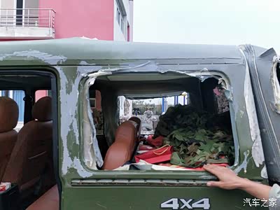

左后玻璃
顶棚
继续拆

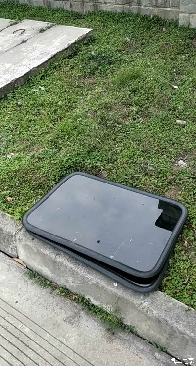

一个刚一年的车,拆成这样有点心痛
玻璃下来了

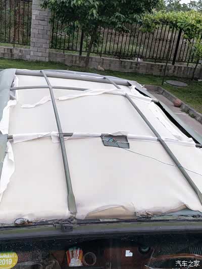

拆掉外篷,有里面看有点像开了天窗。
已经六点了明天继续拆,拆完了就开始量尺寸制图,再切割下料,制模板。
,有个问题,后面玻璃哪里C住和前面不一样平,想做到棱角平齐就要动大型,无损安装的话就没什么个性,我想做卫士后门,或bj40后门,有想改硬顶的朋友能交流下吗,大家有什么想法,我改好了分享具体步骤给大家
