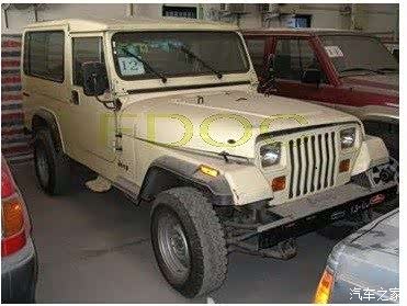

作为基型车的BJ2020S车型,不能否认其设计时大量的借鉴了克莱斯勒的切诺基和牧马人,不仅外形,更重要的是一些总成部件。
BJC引进的YJ车型
在今天看来,或者与当时的进口汽车相比,这些改进项目谈不上有多先进,但是当你了解了212车型的技术水平后,你会更加感叹当时我们与世界先进水平的差距。212、2020的发展,如同我们的国家一样,80年代的改革开放开始了我们更快的追赶世界的步伐。

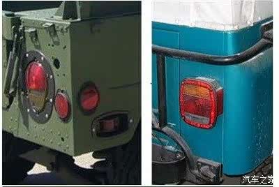

BJC对2020的改进分为两种类型,一种是日益完善的国家相关标准强制要求的,比如安全性后视镜支架,侧转向灯、加油口改进等等。另一种是企业本着产品发展的需要自发进行的,这种自发进行的改进更能体现一个企业的综合技术水平,相对于N车来说,S车增加的后三角窗不仅改善了车内照明条件,视觉上也增加了车辆的美感。脱胎于美军用车辆标准灯具的后组合式尾灯,明显借鉴了克莱斯勒 牧马人,相对于3个圆灯的设计更加紧凑,而且将后反射板集成在灯组边缘,与N车相比更加简洁。
源于军车设计的后组合灯
