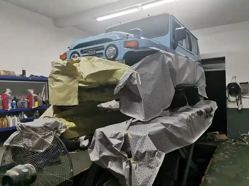

首先去朋友的店里喷了底盘装甲。
不喷的地方挡住
大梁号要留出来,要不然不好审车了
差速器放油螺栓也留出来
