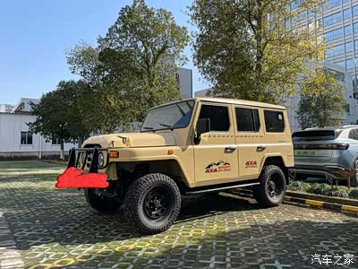

22年底出厂提车的2.4T铁顶,目前行驶2000公里,将遇到的问题和改装的情况总结出来供大家参考,也请大神指导怎么解决问题。用车环境基本在市区和高速跑,偶尔跑趟山路也是铺装路。
1、提车第三天发现一条原装轮胎侧壁沙眼,慢撒气,保留原车轮毂换了5条245-70-16建大RT胎,没做动平衡,居然跑高速120很稳不漂。
2、提车就发现减震器很颠,市区跑都颠,果断换了张炭家的派腾仕四条减震,感觉就像换了个车,感觉操控提升不少,除了硬点啥毛病没有,还升高2厘米,强烈推荐。
3、感觉油表不准,电子油表应该有9格(也有可能8格)每次加到跳枪时候油表显示还差一格。前两三格油消耗的比较快,中间两三格油下的比较慢,还剩两格油的时候油量就会报警。
有时候早上显示的油量比白天要少一两格,然后跑一跑可能再涨回来一格,也是醉了。
车商送的第一箱油给我上的牌,我拿到时已经开了300公里了。由于油表不准,所以也我不知道最多能加多少油。目前2000公里,平均油耗13升,现在是每300公里加一次油,不看油表了。
4、档把头距离较远,挂档比较费劲(应该不是我手短),换了加长档把头感觉好多了。
5、加装了电控钥匙方便多了,玻璃还是手摇的,
左前窗死重死重的,玻璃升起来时候和槽子不吻合。
6、今天发现后备箱右边放的东西有些湿,不出意外是后备箱漏水。
7、原车大灯比手电筒好不了多少,换了大灯和尾灯总成以及雾灯,下一步防空灯也计划换LED。
8、拿到车开了50公里发动机故障灯就亮了,自己买了OBD诊断消了,显示的是can总线巴拉巴拉的。之后故障灯一直亮,最近一箱油加的95,故障灯奇迹般的消失了,我会继续观察。
9、原车喇叭声音像太监说话,换了蜗牛喇叭。
10、原车雨刷和树枝没啥不同,换了。
11、新车就肉眼可见的有不少锈迹,无力吐槽。
下一步计划装个倒车影像再加一个后锁。
各位大神,请教油表不准怎么解决呢?
