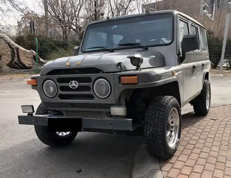

2 更换轮毂和轮胎
轮毂选用宏鑫锻造轮毂,重8.5公斤,17寸、8J、0值。我们的原车轮毂的ET值是正三十几,现在改用0值轮毂就够用。
轮胎选用235/65R17的倍耐力ATR蝎子胎Plus(花纹儿更大,后面有图)。
话说当时挑轮毂的时候可算是把自己挑花眼了。各种款式各种品牌,琳琅满目的商品看了一遍又一遍。在对比了无数轮毂之后,抱着不怕花钱就怕买到假货的心态,拨通了宏鑫官网的销售电话。后来琢磨了一下,直销模式不如有平台担保合适,于是我又回到了某宝,找到代理商下单。这波多花钱的操作实属买个踏实,让平台保护消费者权益,增加话语权。
由于此款轮毂没有16寸的,也是犹豫良久,最终订了17寸。除了17寸还有18寸的可选,尺寸大确实美观,但扁平比低影响越野性能和舒适性。车是自己开,自己开着舒服才行。
宏鑫制造
一堆钱在地上
前轮无法安装轮毂盖儿,正在研究改进措施
后轮,未安装轮毂盖儿
静态对比
轮胎更换前与更换后
轮毂重量对比
防脱圈设计
选轮胎的时候实在是尴尬。轮胎选择235/65R17,倍耐力蝎子ATR Plus胎。自己心仪的轮胎是百路驰KO2 AT胎,但是百路驰KO2 235/70R17的线上和门店都没货,打电话订货也遥遥无期。现货只有245的,自己没有做升高,盲目安装245胎担心越野时蹭轮眉,恰巧自己又不愿意切轮眉,于是从朋友那订的倍耐力ATR胎。倍耐力ATR和AT胎是有区别的。ATR更侧重于公路,相当于70%公路,30%非铺装。自己常去的是林地穿越,极少走石头路(就走过一回),冲坡儿和攀爬压根儿没去过。从实际角度出发,ATR胎是可以的。如果后期不用再钻2米的地库,解决了停车问题,那必然会选择升高。将来再换百路驰KO2 245/265轮胎。
轮毂比较轻加上轮胎接地面积的增加,提升操控性,方向盘变“贼”。轮毂变轻提速快,以前挂上一档还得稍微给点油,现在挂完一档再给油,发动机灯亮了,无需再给油,直接挂二挡。提速快意味着油耗也降低,这个需要里程验证,后期会再次发帖。
倍耐力ATR Plus和ATR
看上去像是换了两条机械腿
我们的车中心孔距是存在一个知名的问题,就是轮毂中心孔距过大,导致有间隙。轮毂全靠六条螺丝扛着。后轮稍微好点,但也有间隙。于是我想到了用中心孔垫片来解决,如下图所示:
在某宝上定制了中心孔距垫圈,不过得节后发货了。等装上之后再看效果。
