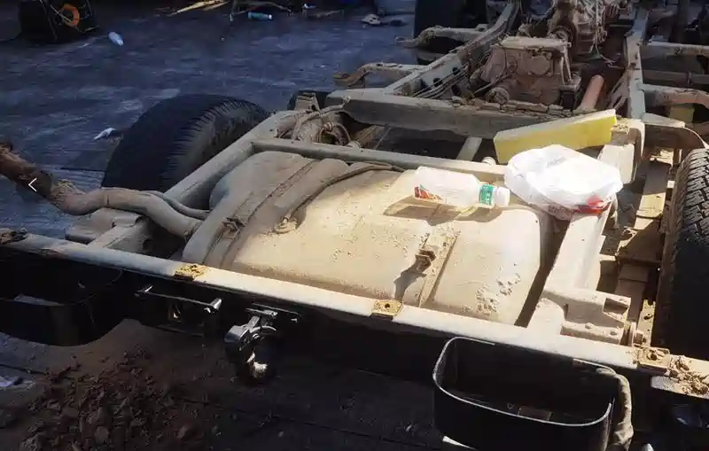

一直以来,212加油跳枪的问题都困扰着各个车友,也有车友试图解决这个问题,但是都没有成功。
前期分析原因:1.大梁压迫油管,导致加油不畅,但是如果因为这个原因,一直加油都不会顺畅,但是212是后半箱油频繁跳枪。
从照片看,油管的弯曲程度也在接受范围内,所以不是弯曲和压迫造成频繁跳枪。
2.回气管堵塞,造成回气不顺,从而造成加油跳枪。回气口和加油口位置过近,加油中回气口吸到汽油,造成堵塞,从而引起跳枪。
但是加油的时候汽油直接流入油箱,气体排出也没有那么高压力,所以不会有很大吸力,所以这个原因也不成立。
3.有的车友尝试把加油口截短,提高加油管高度,以及旋转加油口,使回气口在12点位置,但是没有效果,不是根本原因。
终极原因在油箱内部,这是我们以为的加油口,直接出口在油箱顶部。
但是事实却是加油口里面还有一段向下的管路,前面半箱油好加是因为油面没有到达出油口,不会憋气,所以不会跳枪。
一旦油面到达出油口位置,就会出现频繁跳枪,所以只能慢慢加油。
如果加油机有抽气功能,那么加油会顺畅一些。
这段管路设计的原因:为了防止翻车的时候油箱往外流油。
可是翻车的时候还有油箱盖,所以这个设计有点多此一举。
解决方案:
1.拆开油箱,锯断这段管路,如果有合适的管刀最好,管刀没有碎屑。也可以用钢锯条慢慢锯,但是据的碎屑不好清理,而且不好施工,只能摸黑操作。
2.重新定做油箱。
3.加油的时候慢慢加。不想改变只能接受。
