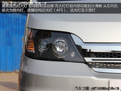

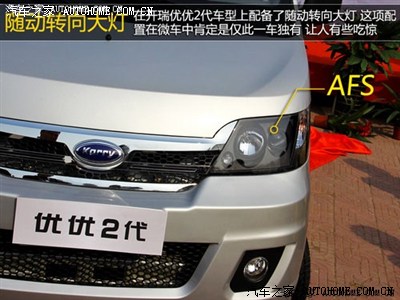

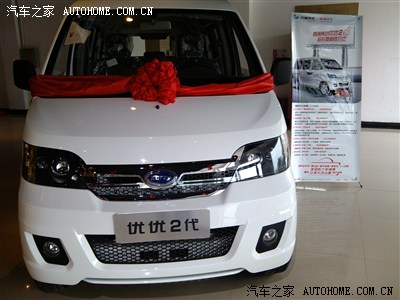

     优优二代车型上配备了随动转向大灯,这项配置在微车中肯定是仅此一车是独有的。什么是随动转向大灯?随动转向大灯有什么好处呢?下面给大家详细介绍一下。
    随动转向大灯(AFS)是指能自动改变两种以上的光型以适应车辆行驶条件变化的前照灯系统,AFS是Adaptive Front-lighting System的意思。AFS又叫自适应转向大灯系统,它能够根据汽车方向盘角度、车辆偏转率和行驶速度,不断对大灯进行动态调节,适应当前的转向角,保持灯光方向与汽车的当前行驶方向一致,以确保对前方道路提供最佳照明并对驾驶员提供最佳可见度,它能够根据行车速度、转向角度等自动调节大灯的偏转,以便能够提前照亮"未到达"的区域,提供全方位的安全照明,从而显著增强了黑暗中驾驶的安全性。在路面无(弱)灯或多弯道的路况中,扩大驾驶员的视野,而可提前提醒对方来车。

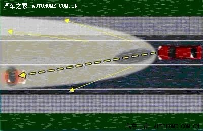

1.阴雨天气的照明
阴雨天气,地面的积水会将行驶车辆打在地面上的光线,反射至对面会车司机的眼睛中,使其目眩,进而可能造成交通事故。AFS有效的解决方法是:前灯发出如图所示的特殊光型,减弱地面可能对会车产生眩光的区域的光强。
 雨天积水反射的AFS光线(侧视)
雨天积水对AFS光线的反射(俯视)

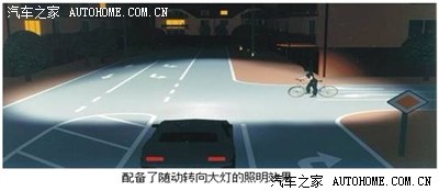

3.转弯道路的照明
  传统前灯的光线因为和车辆行驶方向保持着一致,所以不可避免的存在照明的暗区。一旦在弯道上存在障碍物,极易因为司机对其准备不足,引发交通事故。AFS解决的方法是:车辆在进入弯道时,产生如图所示旋转的光型,给弯道以足够的照明。

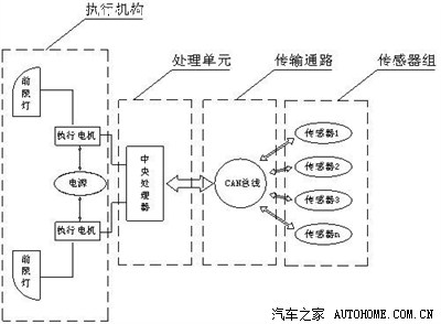

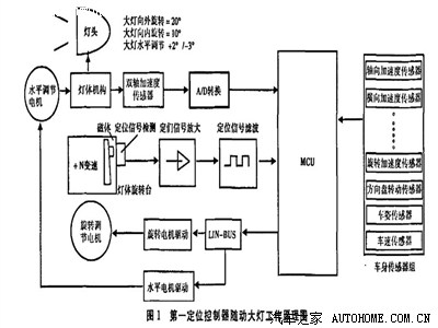

 AFS是一个由传感器组、传输通路、处理器和执行机构组成的系统。由于需要对多种车辆行驶状态做出综合判断,客观上决定了AFS是一个多输入多输出复杂的系统。下图是德国HELLA公司AFS的系统简图。
要实现不同的功能,AFS必须要从不同的传感器取得不同的车辆行驶信息。比如,为了实现弯道旋转照明的功能,除了要从车速传感器获取车速、方向盘角度传感器获取方向盘转角、车身高度传感器获得车身倾斜角度以外,还必须通过一些特殊的传感器,获取车辆实际转向角度的信息;为了实现阴雨天照明的功能,就要从湿度传感器获得是否阴雨的信息……
因为在通常的情况下,AFS所需获得部分信息也被其他的控制系统采用,即AFS实际上要和其他的系统共用一些传感器,所以,必须通过总线这一传输通路以后,才能实现这些传感器信息的共享。
     AFS接受到的信息,除了车速,车身转角和车身倾斜角等等少数信息是可以定量的以外,其他传感器发回的信息大多只能到定性的程度。诸如,地面平不平,雨下得大不大等等车身之外的环境信息,都是不能精确量化的。这就使得AFS的中央处理器能够进行模糊的判断。并且很多信息之间是相互关联的。比如,在阴雨天气,路面积水的情况下,车辆的转角和晴天相比有极大的差异……AFS的中央处理器不仅要做模糊的判断,而且还要随着这种环境的改变不断的修整系统参数,这使得AFS最终成为一个自适应的模糊系统。

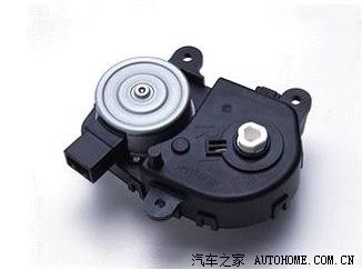

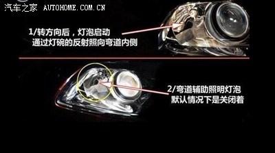

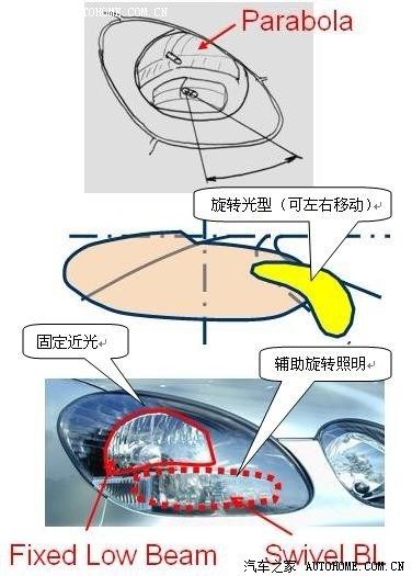

     AFS的执行机构是由一系列的马达和光学机构组成的。一般有投射式前照灯,对前灯垂直角度进行调整的调高马达,对前灯水平角度进行调整的旋转马达,对基本光型进行调整的可移动光栅,此外还有一些附加灯如角灯等等。

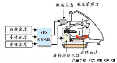

     下面以日本DENSO公司的AFS为例,进行简要的说明:
     DENSO公司的AFS系统目前只能实现弯道照明的功能,所以其系统比较的简单,如图所示
系统从方向盘角度传感器、车体速度传感器、车身高度位移传感器分别取得转向轮旋转角度、车体速度和车身倾斜度的精确信息。其中角度和速度信息通过中央控制电路精确计算以后产生输出信号控制旋转马达对前灯(投射式)进行水平旋转,倾斜度信息控制调高马达对前灯进行垂直旋转。
AFS控制电路
AFS的旋转马达
