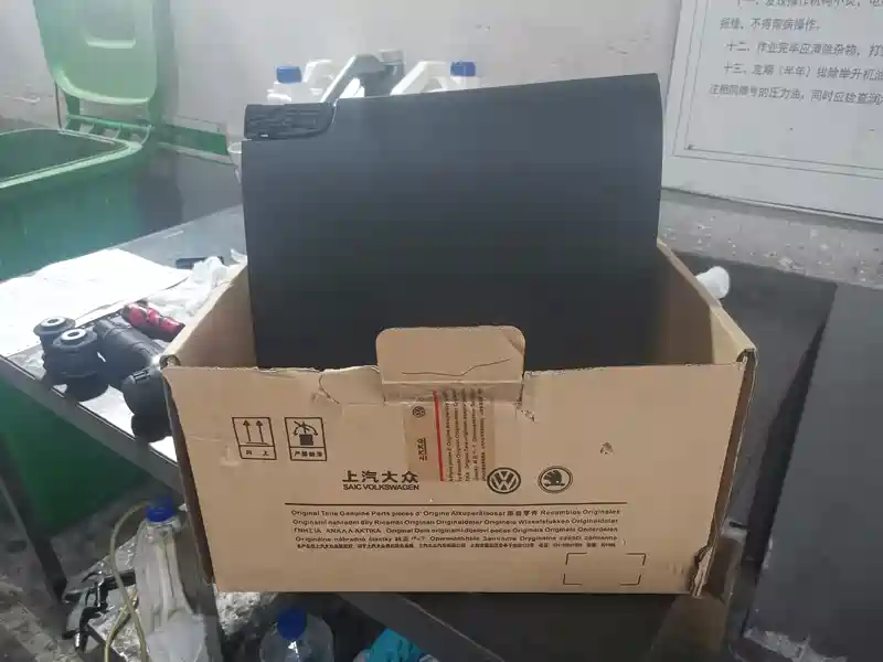

嘎嘎新的Yeti副驾驶手套箱到货了。
拆卸副驾驶手套箱非常的简单,就几个螺丝的事儿,不一会儿售后小伙儿就把手老的手套箱拆卸下来了。
新旧对比,问题的原因就在后面的卡扣弹簧把它剪短,就可以解决关闭不上的问题,但是咱有新的,肯定是换新的哈!!!
新的手套箱更换完毕了,感受了一下,力度确实比原来的好多了,就是不知道能好使多长时间!!
