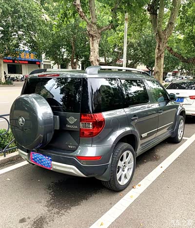

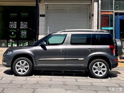

野帝原车极地轮毂,简洁大方,粗壮有力,挺适合野帝气质的,缺点就是太重了,好像是12.6公斤一个。
野帝原车野驱轮毂,大家公认的颜值最高的一款原车轮毂,个人认为这套轮毂配浅色车身更漂亮些!

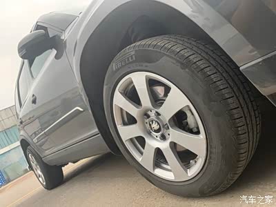

刚开始用的倍耐力新P7 225/55/17的轮胎,也是受论坛里车友启发,用了55的胎,方向打死稍微有一点点蹭轮拱,静音舒适性是比原车带的邓禄普强多了,但操控性也下降了,有点坐船晃悠悠的感觉了!
还是奔驰轮毂+倍耐力P7。

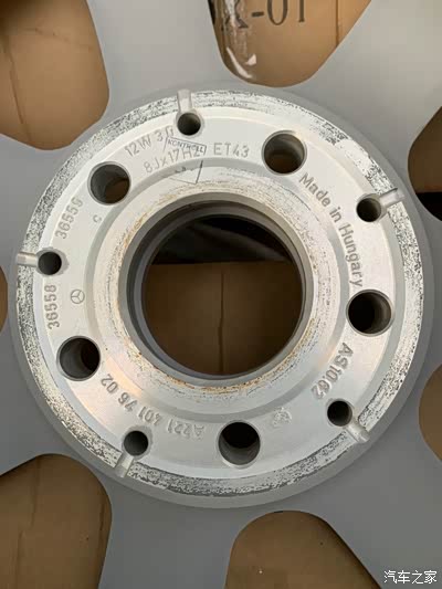

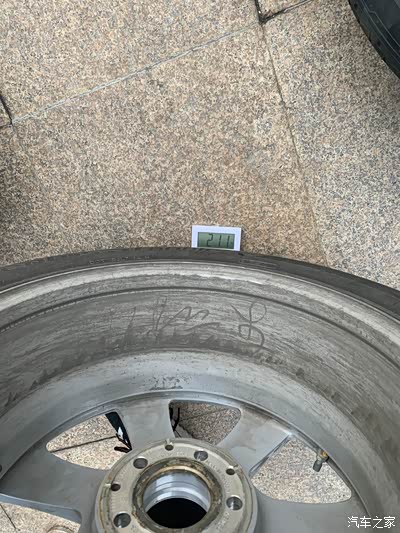

奔驰锻造数据,8J ET43,5*112,重9.3公斤,比原车极地版的轮毂一个轮子减重3公斤多!

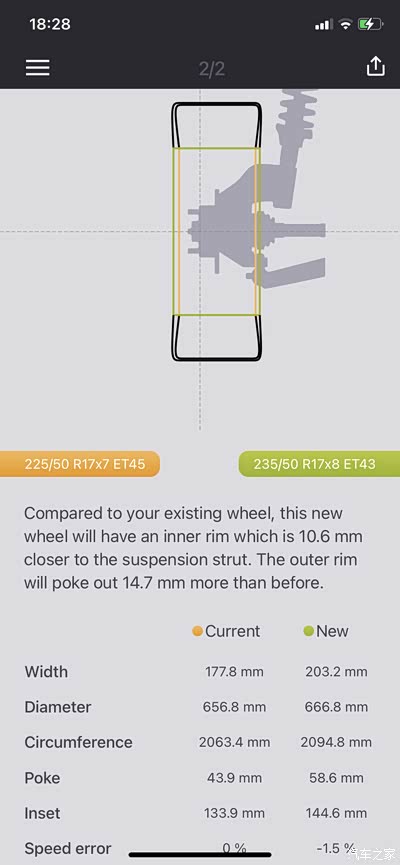

奔驰轮毂+235的胎对比原车数据,突出来14.7mm,轮子直径大了1cm,速度误差1.5%,在合理范围内。

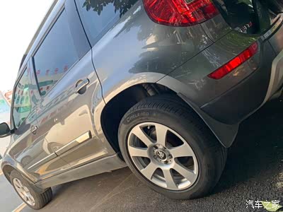

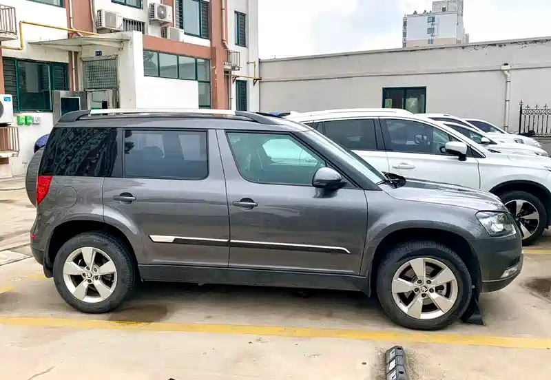

换的第三套轮毂,奥迪A4l进取版原车轮毂。
野帝快满六年要上线审车了,刚好哥们提了奥迪A4就改装了轮毂,他车原配刚好也是225/50/17的,就拿来他跑了几十公里的原车轮胎装上试试,主要是有一颗爱折腾的心,就想换个口味。
先装上后轮对比一下看看效果如何,感觉还行,比老奔驰的年轻时尚很多,毕竟奔驰S级是商务车,太庄重老气了!
轮毂颜值方面各有所爱,换上感觉上小了一圈,可能心理因素吧!
225/50比235/50也就小了一厘米。不放一块对比很难看出来的。

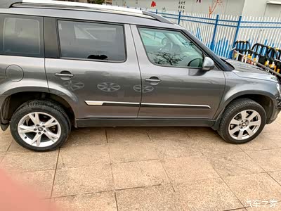

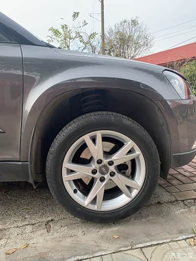

前轮也换好了,奥迪原配的韩泰万途士K117高性能轮胎。

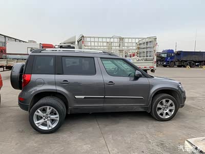

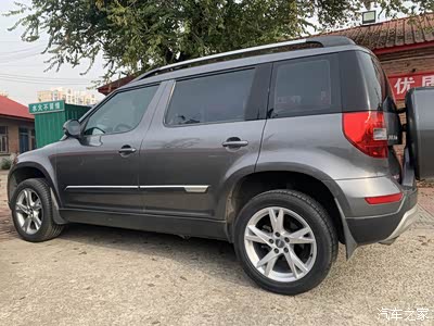

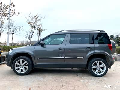

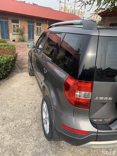

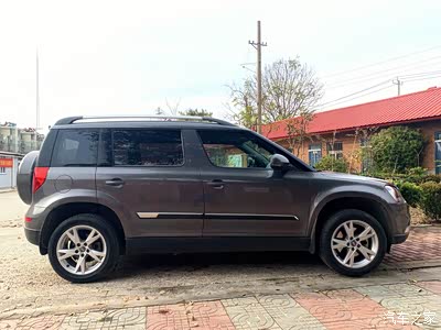

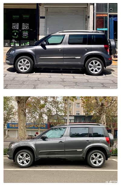

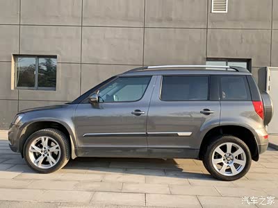

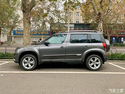

来张全身侧面照。
奥迪轮毂7.5J,ET值38,从侧后方看,比野帝原车轮子突出来一些。

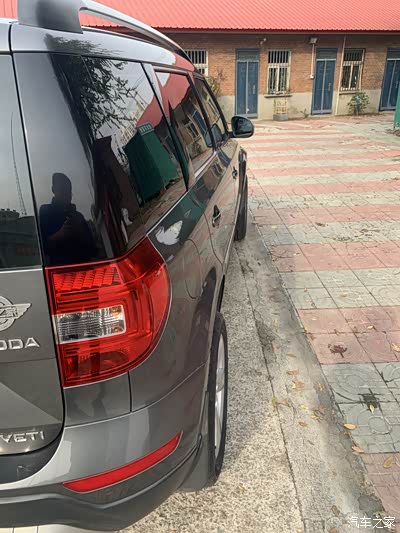

从左后方看,轮毂外沿与轮眉是平齐的,理论上操控更好也更美观。

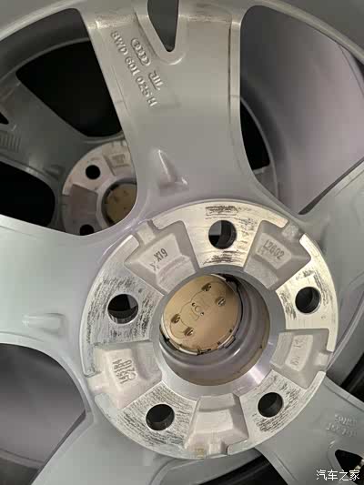

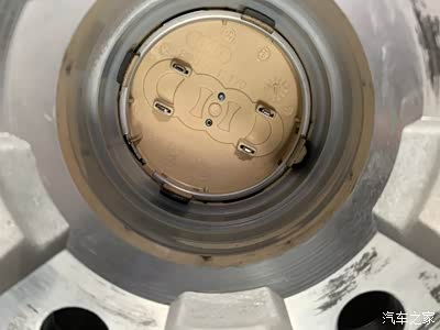

奥迪轮毂的数据,戴卡代工,带有零部件编码,
轮毂盖子,也有编码,都是奥迪原车无疑!

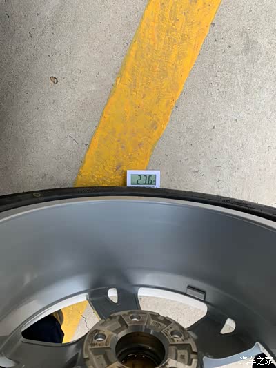

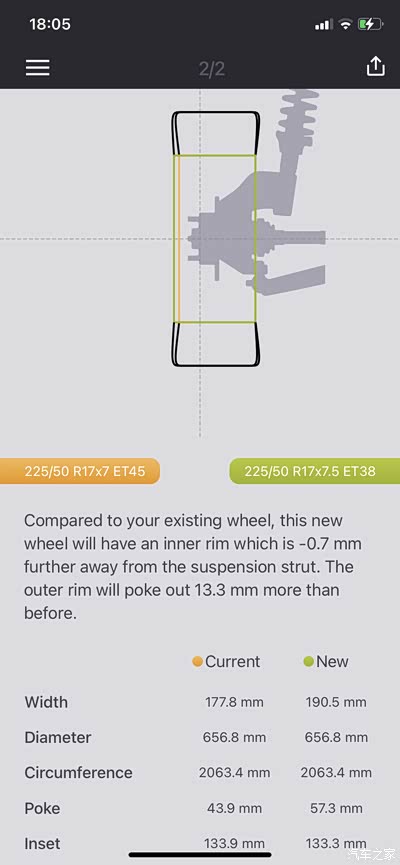

经软件计算,对比原车的轮毂突出来13.3mm。

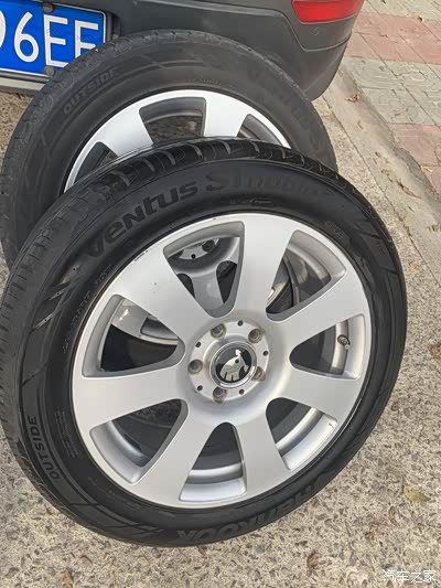

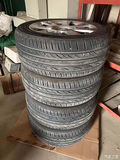

换下来的轮毂+轮胎,洗干净放起来。

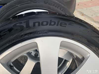

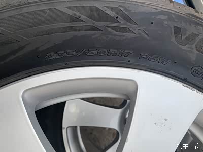

20年24周的胎,9月份新买的,跑了几百公里,跟新的没区别。
也是韩泰的万途士,H452,235/50/17的型号。

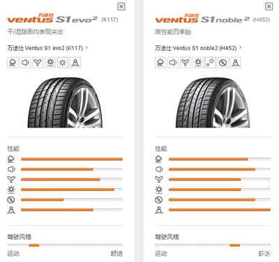

这是K117与H452的性能对比,K117更注重操控抓地力,H452更注重静音舒适性,各有所长。
存放大仓库里,奥迪的用腻了再换回来
,有想换这套轮毂加胎的车友也可以联系我,价格合适的话就出了。
