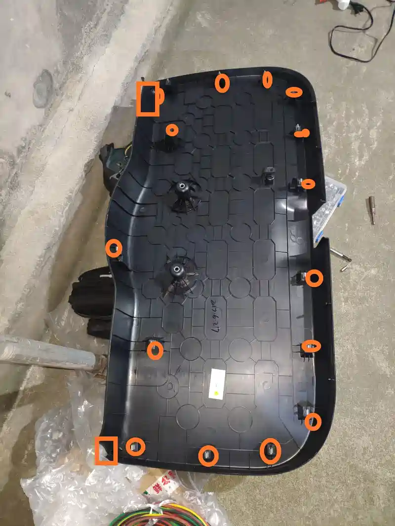

准备工具撬棒、T20、T30扳手、长柄一字螺丝刀
1、先拆盖板3个螺丝,把手处1个,圆形盖板下2个,需要用到T20T30扳手
2、不要担心撬坏!拿撬棒最外面角落开始撬,撬开一个缝后可以看到里面的铁卡子,用长柄一字螺丝刀伸到卡子上一旋,卡扣就脱离了,依次用这个方法将周围一圈撬开。
一个注意点:盖板的上方左右两侧各有1个插销,要整个盖板垂直拆下来(在撬完铁卡子的时候,不能让盖板斜着下来)不然这个连接上面顶部面板的插销会直接折断。
装的话就简单了,注意2点:1、如果你新装摄像头或者动了线路的时候要看好新布的线不要在卡子还有螺丝孔旁边,容易被卡子或者螺丝压住导致线缆断;2、铁卡子在塑料盖板上看下有没有斜有没有变形,如果有变形尽量让他复原,不然装的时候卡子会卡不进。
安装的时候先从上方两侧插销对准上面盖板洞直接按上去遍可,接着沿着后备箱周围一圈按卡子就行,按的时候卡子发出“咔”一声后表示卡子已卡到位

圆圈的地方是卡子,方块的地方是插销
