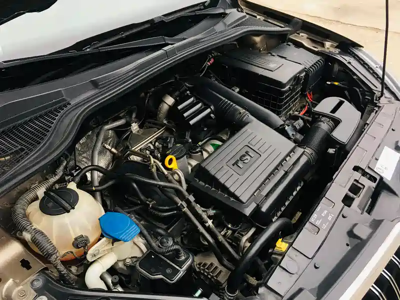

3年半的野帝,跑了5万8千公里,又到了该保养的时候,一组图片奉上!
在部队养成的习惯,发动机仓必须保持清爽!
雨后先洗洗干净,再去做保养!
