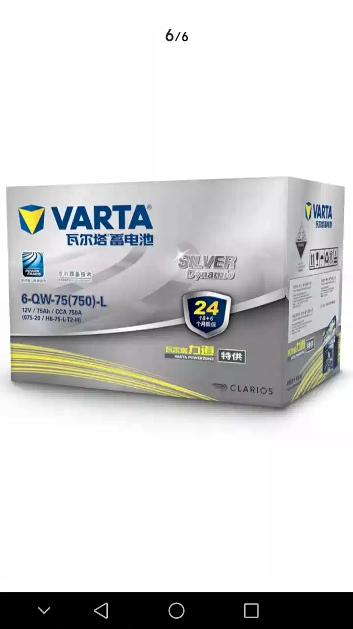

问 1.4T野驱版最大可以更换多大的电瓶? 删除 推荐精华 置顶 取消置顶 关闭回复 打开回复 推荐编辑 楼主禁言 移动帖子 重置头像 操作记录 永远的一七 0浏览 · 2019-12-14 14:54 1.4T野驱版原车电瓶为60Ah的,最大可以更换多大的电瓶?72Ah和75Ah尺寸貌似是一样大的,可以装的下吗? 举报 打开汽车之家 阅读体验更好 相关问题 更多 问急需进口野帝大灯 0回答 问野帝1.8T保养 0回答 问烧机油 0回答 问这样的用修不 0回答 问17款野帝顶棚 0回答 问这是什么漏水了 0回答 全部回复 只看楼主 demoni2018 关禁闭 已屏蔽 明锐 72 2019-12-14 16:23 回复 沙发 屏蔽此人 举报 删除 取消删除 禁言 重置头像 共有条对话 > 影子2014 关禁闭 已屏蔽 原车风帆的就可以,骆驼的也不错,瓦尔塔买烟标的好一点,但是就是价位高。 2019-12-14 23:26 回复 板凳 屏蔽此人 举报 删除 取消删除 禁言 重置头像 共有条对话 > 李小P 关禁闭 已屏蔽 打算瓦尔塔72银标,不过原车电瓶还能用,换的话就换72银标 2019-12-15 14:17 回复 地板 屏蔽此人 举报 删除 取消删除 禁言 重置头像 共有条对话 > 永远的一七 楼主 关禁闭 已屏蔽 Yeti 嗯 我也打算换72的了 价格也合适,正常使用应该么问题,车子嘛在开个两三年也差不多要换掉了,够了 2019-12-18 13:51 回复 举报 删除 取消删除 禁言 重置头像 共有条对话 > 晓知行 关禁闭 已屏蔽 我今年十一期间换的75 位置刚好放小 2019-12-20 06:22 回复 屏蔽此人 举报 删除 取消删除 禁言 重置头像 共有条对话 > 乌尼莫克c 关禁闭 已屏蔽 奔驰GLE 我也前阵子刚换的75的 2019-12-22 00:10 回复 屏蔽此人 举报 删除 取消删除 禁言 重置头像 共有条对话 > 还没有想好6755 关禁闭 已屏蔽 自护吉翁0079 2019/12/20 06:22:58 发表在 5楼 我今年十一期间换的75 位置刚好放小用了几年换电池的? 2019-12-26 10:00 回复 屏蔽此人 举报 删除 取消删除 禁言 重置头像 共有条对话 > 与我随行1 关禁闭 已屏蔽 不建议换大,上海这全年零度以上,启动没问题的,除非你加了功放低音炮什么大功率设备 2020-01-01 20:24 回复 屏蔽此人 举报 删除 取消删除 禁言 重置头像 共有条对话 > 再见还会在贱 关禁闭 已屏蔽 Yeti(进口) 我换的瓦尔塔75-20的,正好 2020-01-01 23:14 回复 屏蔽此人 举报 删除 取消删除 禁言 重置头像 共有条对话 > 还想在主楼增加内容?点击续写主楼内容 登录 参与更多互动 发表回复 打开App,查看更多评论 首 页 上一页 下一页 末 页 跳 转 取 消 还想在主楼增加内容?点击续写主楼内容 登录 参与更多互动 系统故障 发表回复 图片最多上传9张 微信好友 微信朋友圈 新浪微博 QQ好友 QQ空间 取消 相关推荐 加载中
