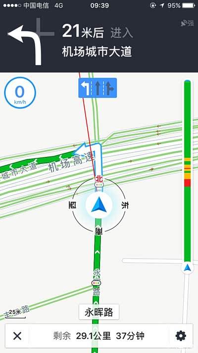

虽然装了315导航,还是手机的好用,准备出发了

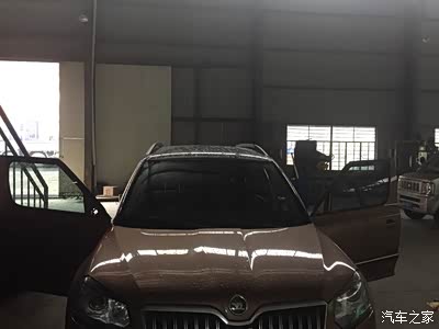

杭州的高架路你懂得,对面车道堵了估计已经有一公里了
刚到烈哥那边拍的成品电耳照片,成都车友的

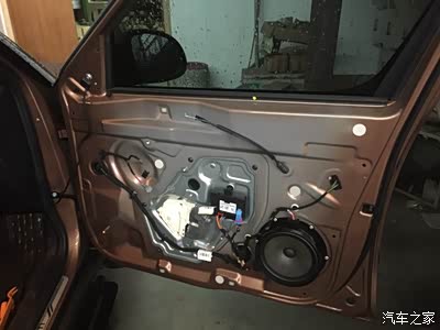

外面下雨,室内有点暗,各位看官将就看吧,左边先拆

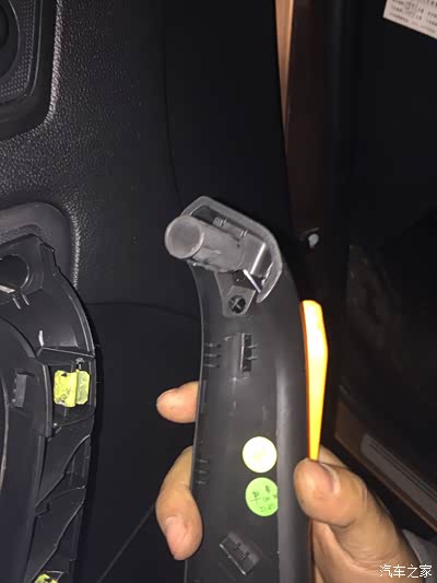

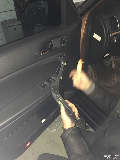

烈哥说这个卡扣很容易坏,貌似我的很好拆,左右2个都完美拆下
右边也拆了
这个容易
耳朵也拆了
拆完

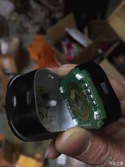

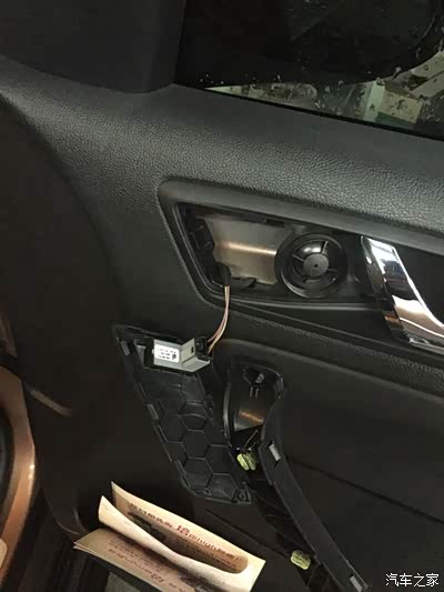

这个开关忘记是POLO还是途观的了,反正需要的配件已经拆到野帝用的开关里了

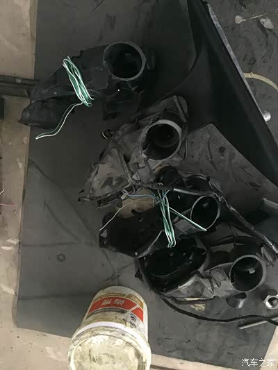

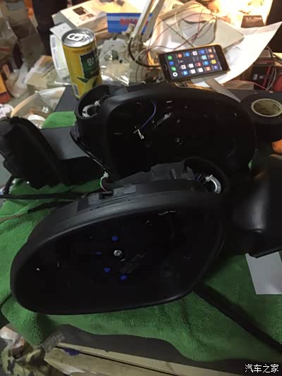

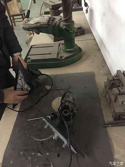

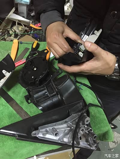

耳朵准备上架拆解了

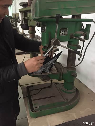

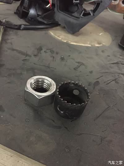

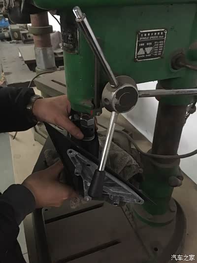

秘密武器,没有这个台钻还真拆解不了
烈哥露脸了
烈哥自创拆解耳朵的神器
轻松拆掉

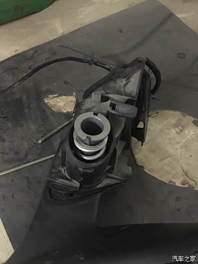

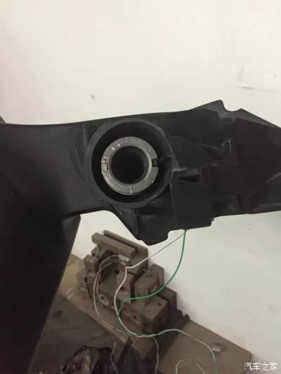

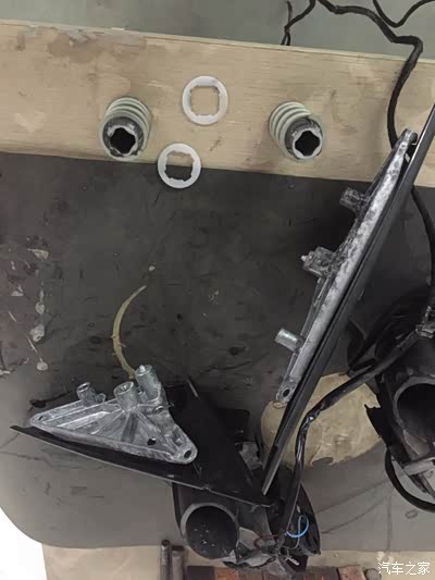

原车骨架跟电耳骨架合照,由于我是提前跟烈哥预约的,很多配件都是他提前帮我采购、改装好了,所以配件改装的照片我基本没有

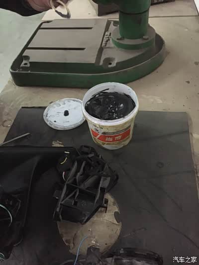

搞点黄油

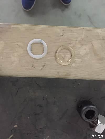

原车的是塑料垫片,金属那个是烈哥自己加工的
回位
电耳骨架上去了

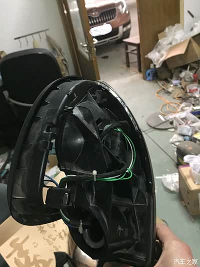

原来耳朵上的配件都装到电耳上去
2个都搞定了(前面拆耳朵外壳有点曲折,塑料卡扣很容易断,烈哥很小心的拆,还是坏了一个面框,其实502粘一下就行基本看不出来,烈哥是完美主义还把他原来自己车上换下的给我安上了,再次感谢烈哥)

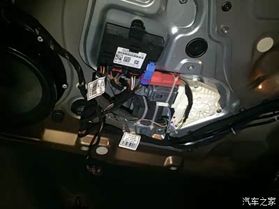

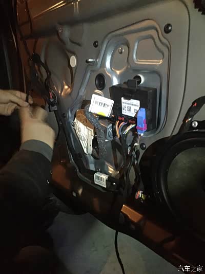

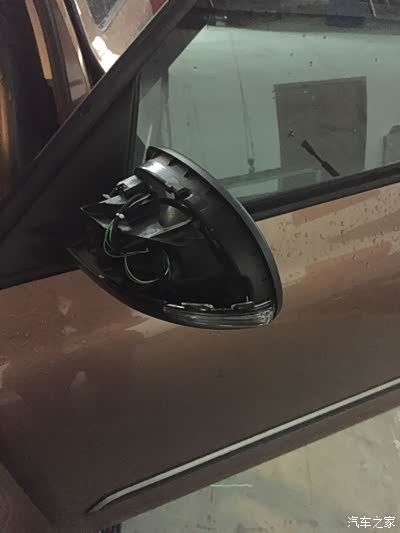

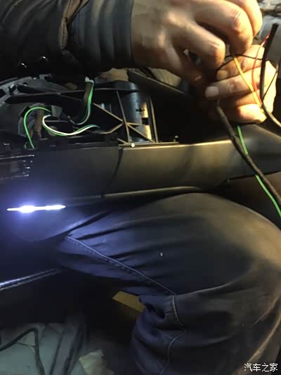

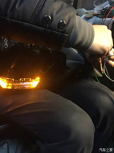

接电,转向灯正常
照地灯也OK

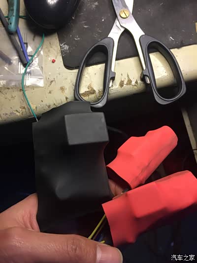

3个自制模块,技术含量都在这里面,我还没到的时候烈哥就起个大早帮我做出来了

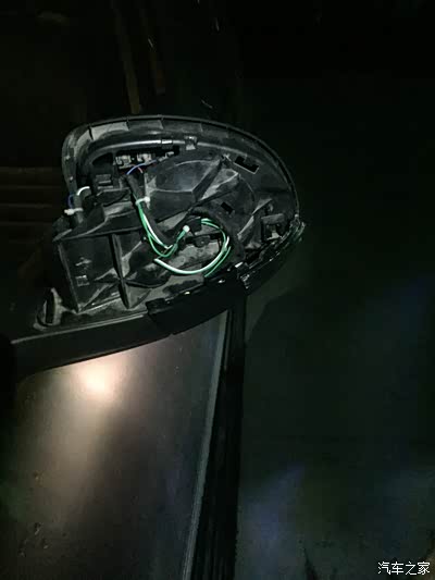

装车先(右边的耳朵还有插曲)
外面天色已经暗下来了,我专门负责打酱油(打手电)
完美的布线
右边的
中间出了点问题:耳朵不听使唤,烈哥马上查了准备发给成都车友的模块,原来是模块忘记去掉一个电阻,找到了原因很快就搞了

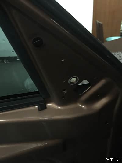

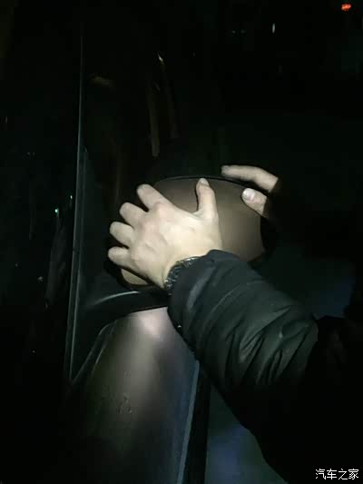

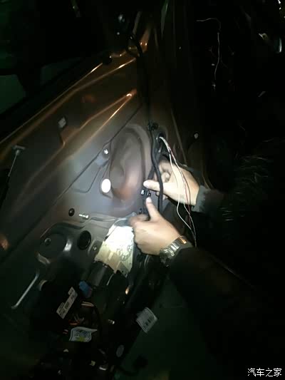

面罩归位(前面说到右边耳朵的插曲来了:门板这些全部装好发现后视镜的固定螺丝没上紧,又得拆一遍门板)

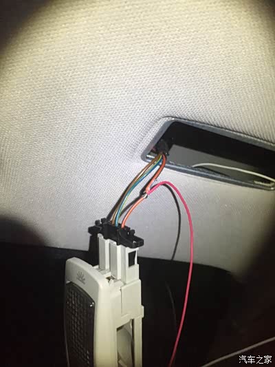

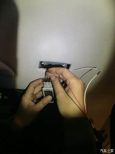

这个是装门灯的引线到驾驶座后面的顶灯,反正都是拆门板,一起安装了

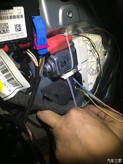

这张照片对有些车友应该有帮助,烈哥说有几个车友问他怎么接,我就顺带拍了一张,看不懂的给他私信,只要他在肯定会详细为你解答。

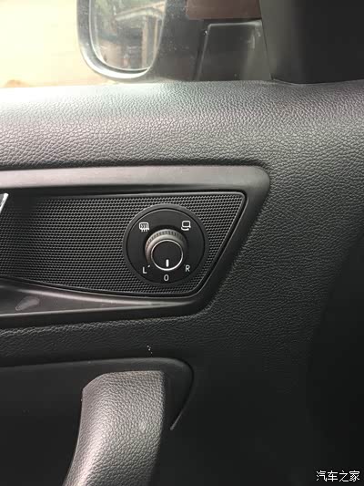

上个开关图,前面几次控制可能会不习惯,因为内部是途观的开关,在途观上这个开关是朝上的,我们野帝在侧面,所以调镜片角度的时候就当这个开关是朝上的,这样调节就可以了
