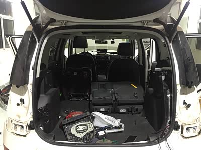

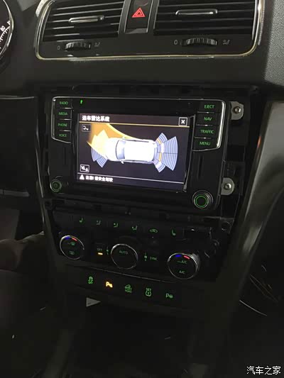

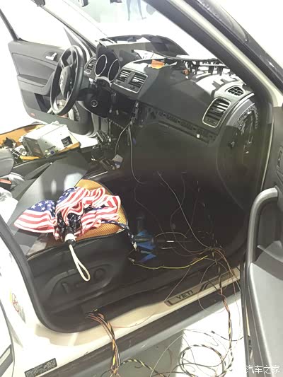

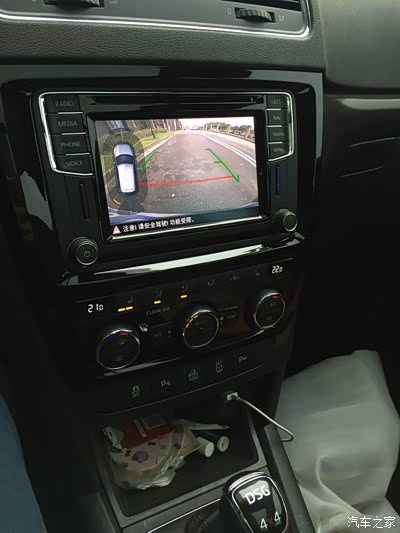

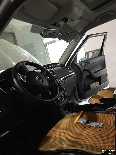

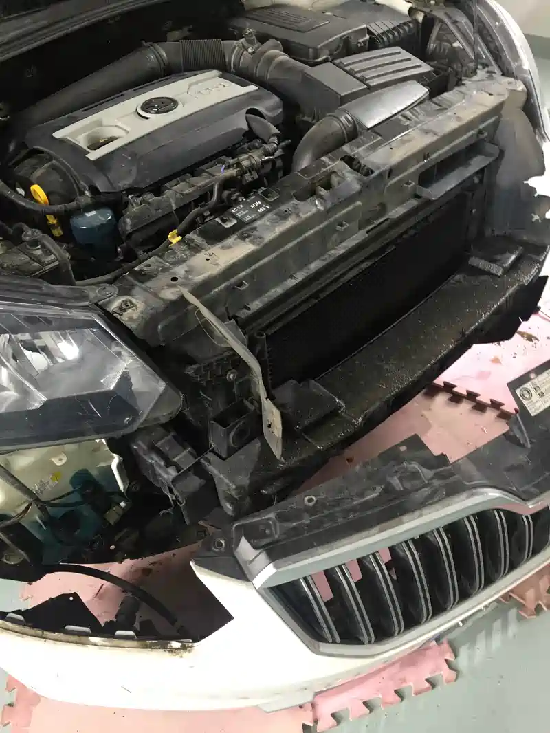

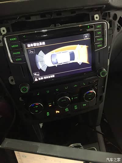

之前天窗漏水大卸八块所以这次再次大卸八块也就无所谓了(拆的麻木了)。加装ops轨迹及自动泊车,野帝前杠比较难拆,有几根螺丝设计在里面,要把手伸进去搞,相当麻烦。

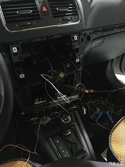

顶灯加入超级蓝牙然后各种走线(全部原厂线束),绝对技术活,完全看不懂

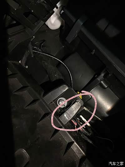

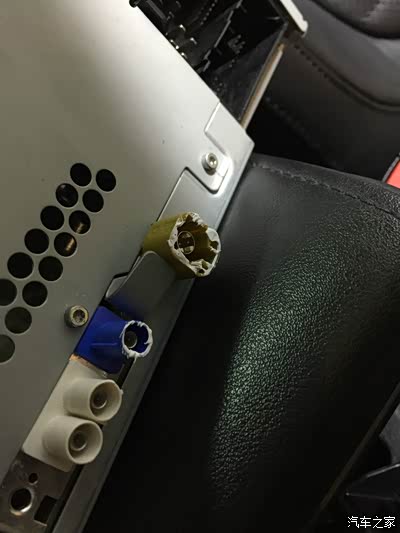

安装MIB2机子插入时无法插到底老是有碰到,反复插拔后发现内部(图中画圈)的一根杆子有磕碰,直接用小型切割机切了一半
经过了1天的漫长等待,整个手术基本全部搞定,只差2代胎压的传感器没来得及装(感应器已安装在车内部),等抽空过去卸轮胎了。

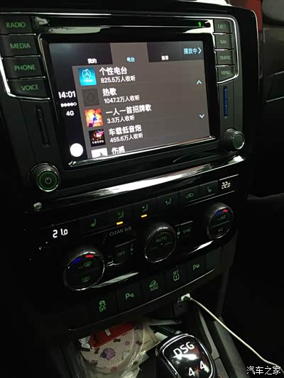

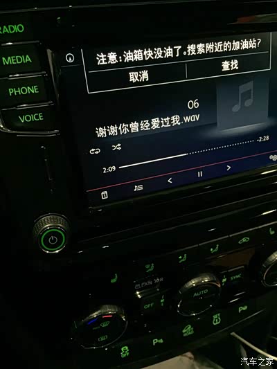

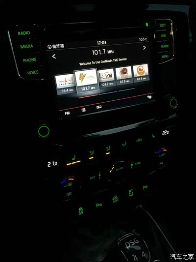

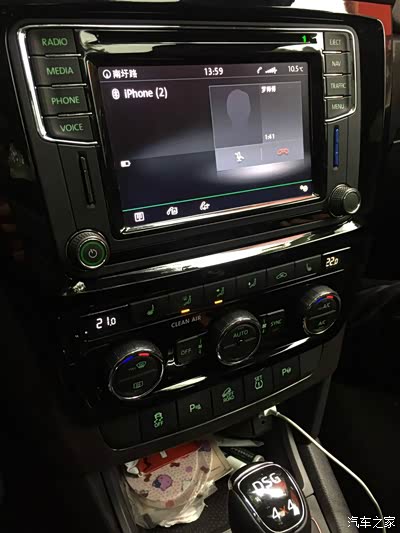

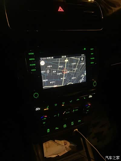

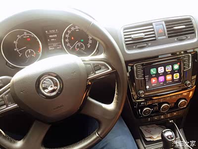

以下是效果图
目前机头使用的是大众的系统,开机LOGO显示是大众的,暂时还木有斯柯达的固件。
国外野帝已使用MIB2系统,相信过几年应该会有斯柯达固件,等到时候在刷成斯柯达的。
