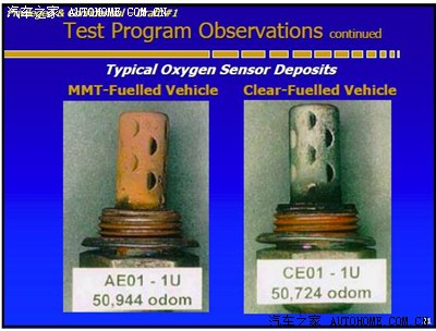

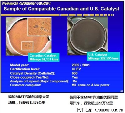

1. MMT汽油 vs 无MMT汽油 - 火花塞对比
2. MMT汽油 vs 无MMT汽油 - 气门对比
3. MMT汽油 vs 无MMT汽油 - 尾气含氧传感器对比
4. MMT汽油 vs 无MMT汽油 - 气门杆和三元催化剂堵塞沉淀物分析
5. MMT汽油 vs 无MMT汽油 - 尾气检验合格率对比
其他对比照片
