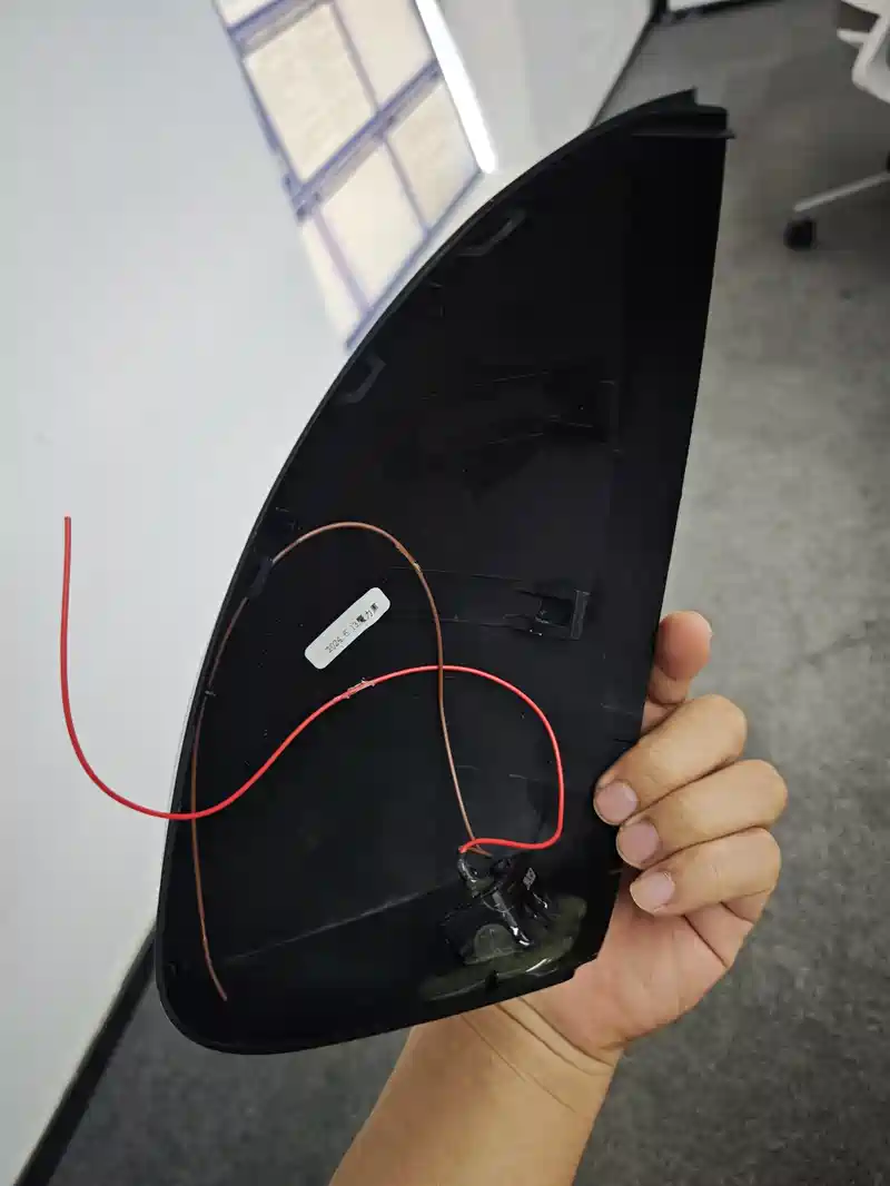

其次是镜壳及灯, 这个就买的比较多了,前后买了4套,给夏朗车友也买过。夏朗、野帝、途观...都通用,也是推荐常州宇众,用下来感觉不错,价格也合适。

镜壳灯买过好多个,闭眼入
