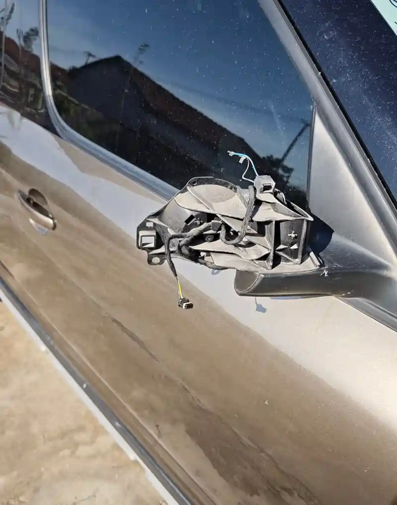

   单位附近中化道达尔加油站,每周加油有优惠,还能免费洗车,但每次洗车都要扳后视镜,很是不爽啊,就想着升级一套电动折叠后视镜。
    刚好有夏朗车友推荐一款电动折叠后视镜,使用起来还不错,一对只要400多,带MQB解码器,果断入手,顺便买了一对带照地灯流水转向。
又是第一次摸索安装,过程有点曲折,但装完效果还不错。取下原车镜,镜片一抠就拿下来了。
拆下原车的镜片镜壳...
带电机的骨架
带电动折叠...
这个更换工具第一次不怎么会用,研究了半天😂
这个稍有点儿费事,毕竟第一次玩YETI
原车只有转向灯,没有照地灯,需要再压一个端子,中间再加一个母端子即可。
这个端子是3孔的,中间再加一个母端子即可
2线变3线...
8X0 模块比不上夏朗7N0的...😂😅
YETI车门模块
顺便把变道辅助的灯线也一起穿好
照地灯需要5053开通一下,但很遗憾8X0的车门模块不支持,T16端子,只有6根针脚...😤
但是,电动折叠镜和转向流水挺好用的,还不需要匹配。喜欢的车友可以安装体验一下。
