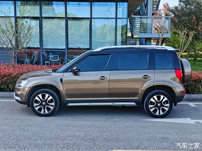

野帝买回来有半个多月了,17款的平面拉丝轮毂也不算难看,7JX17 ET45 配225/50R17的轮胎,由于ET值比较大轮毂往里凹,外侧形成平面,这样修复也比较容易,拉丝也方便。

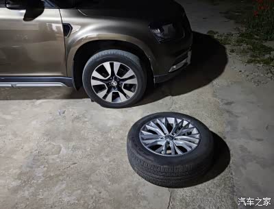

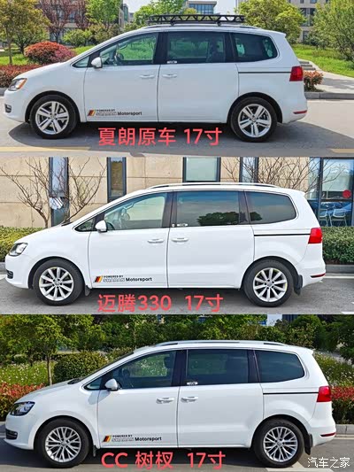

看了论坛不少YETI车友更换轮毂及轮胎,刚好家里有套闲置的CC树杈轮毂,下班后就动手换上,CC的轮毂是7.5J*17 ET40,夏朗上也用了一段时间,夏朗原车轮毂ET值是39,换上ET40的树杈后距卡钳的空间有小了一丢丢😂 但装在野帝上刚好,由于ET小了4,轮毂往外凸显得饱满又立体,也不用担心会蹭到饰板。
那就开整吧,先看一下原车轮毂的样式:
那就开整吧,先看一下原车轮毂的样式:
原车轮毂这个样子 225/50R17 ET45 平面轮毂
准备好树杈轮毂...

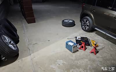

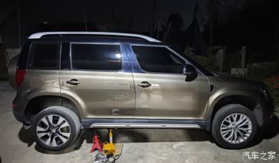

准备好电动千斤顶
PDD买的200多的电动千斤顶派上用场了😀😀😀
开始干活...
换起来也方便,螺丝打110NM的扭矩即可

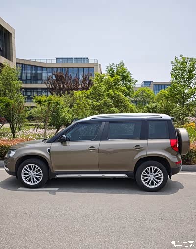

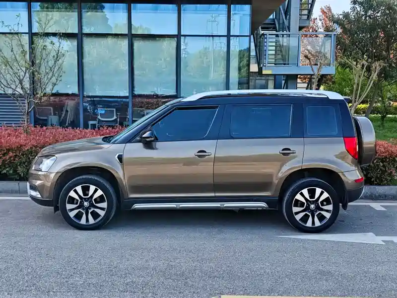

CC树杈效果
都是17寸的轮毂,只是轮胎的扁平比由原来的50变成了55,底盘有升高点,显得饱满一些。速度100KM/H,高德导航会显示103KM/H

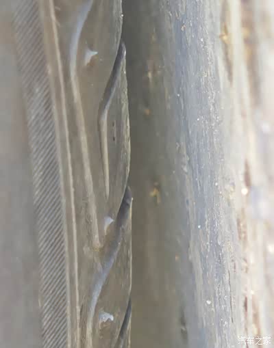

装好后方向左右打死,轮胎距饰板10mm

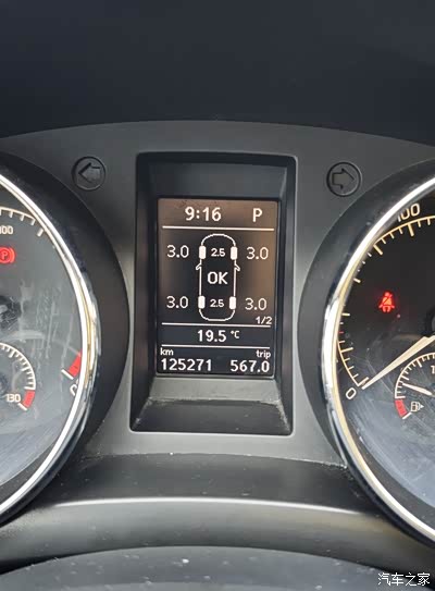

测试方向打死后,轮胎距饰板1cm以上的距离,能伸进一根手指,我充的3.0胎压,如果打2.4左右空间会不会空间更大一点儿😃
经常满载拉货按油箱盖提示全部打成3.0
图片这3款轮毂都可以用,可以说野帝不挑轮毂😂
写在最后,由于ET值比原车小4,轮毂会往外侧凸出一点儿,不过刚好挡泥板能盖住了😛
不会剐蹭挡泥板饰板,不存在😜
