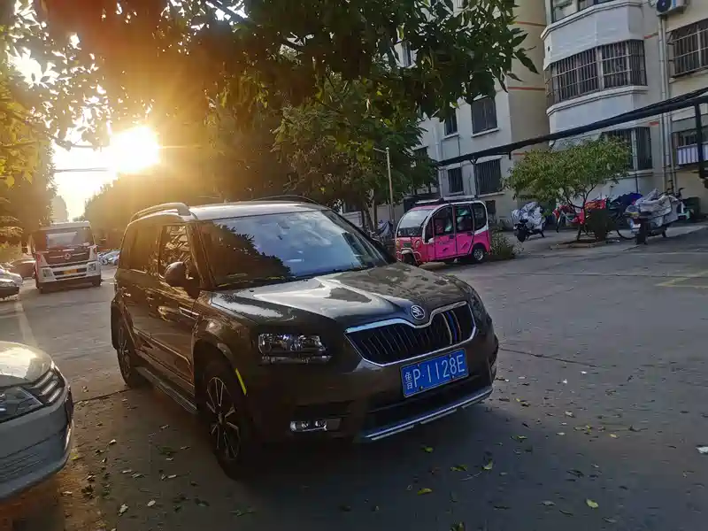

老规矩,先来展示我的车辆图片,我的斯柯达野帝,我越看越喜欢!!
