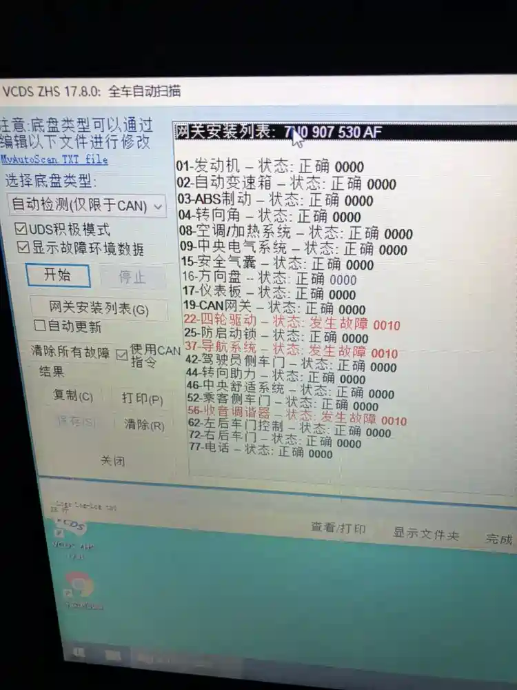

前段时间看了好多5053的线的教程,最终还是淘了一根17年的二手线,链接转卖,哥们给力80包邮,回来研究下自带的162芯片,结果vcds自带17.8用不了,感觉自己用不成了,有多次询问,17.13好用,后来又升级了196,总体好用,还刷了个加注量,其他觉得没有太大用,谁需要我可给你们一起研究下!
前不久三月雪进车库感觉腿拽感强、千古转后轱辘不转,后退加油蔡聪(才冲)上去!大感不妙,所以才有了以上的5053购入!
说重点,车自已开自己保养也没怎么进过四s店。结果刷了好多故障,自己一想电器系统跟断电加装有关,四驱的就不明白,还是多看论坛故障率真不低,好多车型都有,已某观为止!四驱还是有风险故障,咱一起来探讨下,我的是电机无电流不运作偶发,就把滤芯插下清洗下,装回,结果故障依旧,也许电机是卡死了!

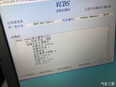

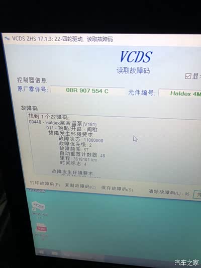

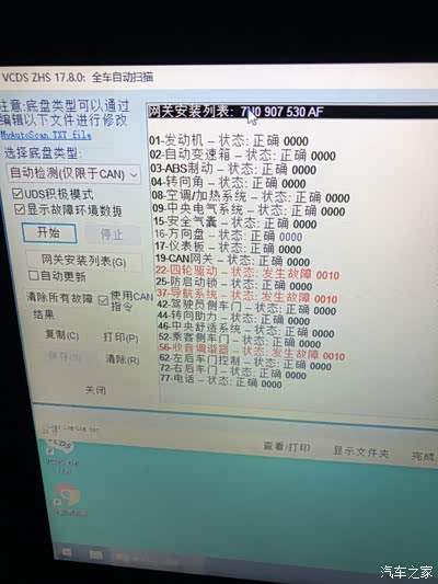

故障第一次刷了这么多!
这个感觉频率很高了!无解压

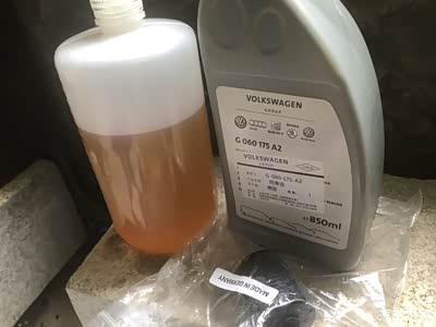

还是琢磨好几天。加上给论坛的几位大神哥交流,决定用排除法决绝问题。准备了新滤芯和060高性能耦合器油!

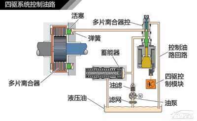

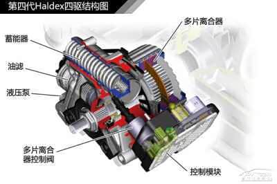

百度研究下原理和油路!
这个图给了我很大帮助,电机是滤芯的上游,滤芯洗后就没进油,电机是主责!

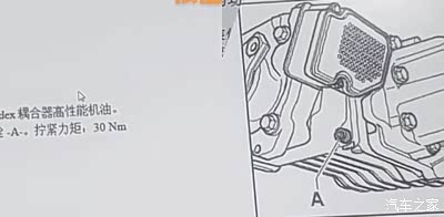

顺便找了下螺丝扭矩!

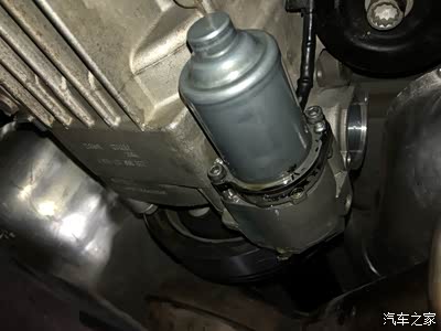

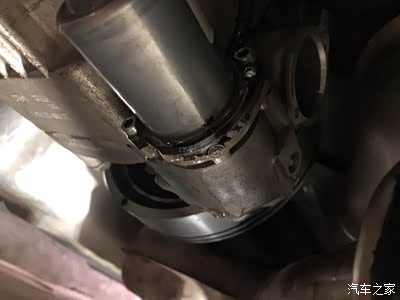

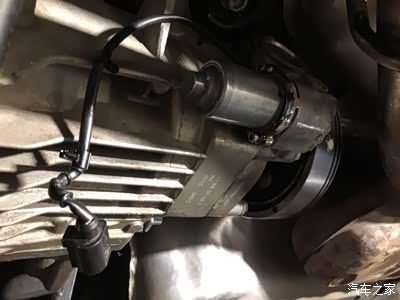

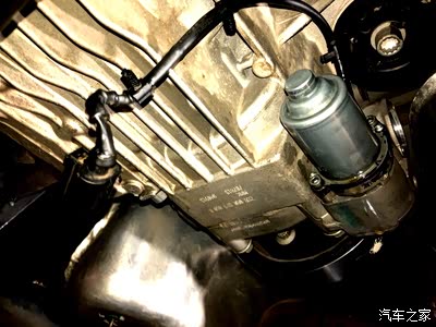

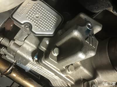

拆卸电机,卡子很不好弄空间太小!但是还是先两边后中间,拆了其半小时线钳子!
终于拿下来!线束包裹严谨没有问题!
就是这个卡子很不好弄!

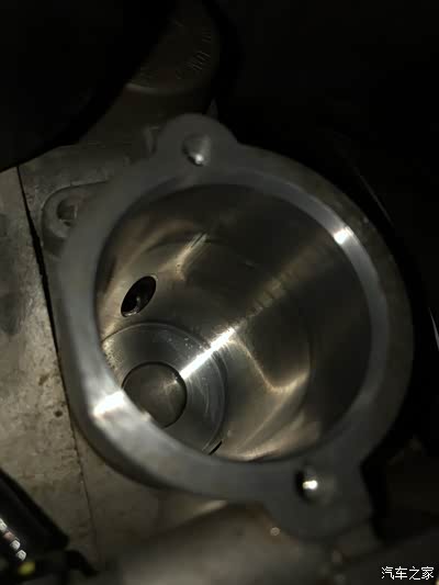

电机上部滤芯里面就没有进油

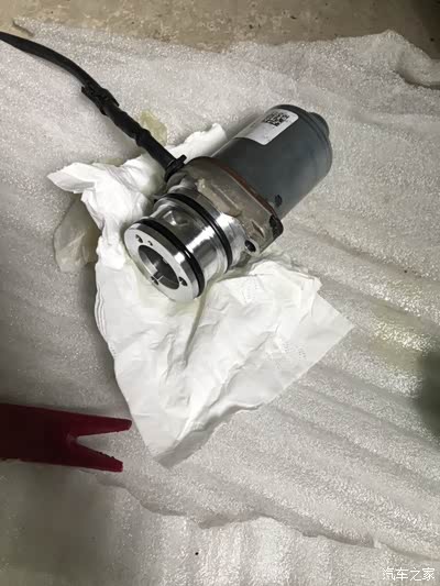

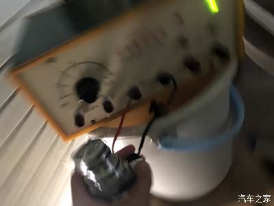

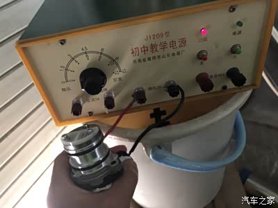

开始检测电机。教学电源打到12V-2A,嗯哼两声立马跳闸断电,反复试了好几次,只有拆机了!
超载-自动断电跳闸

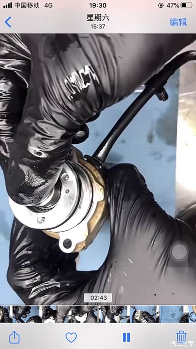

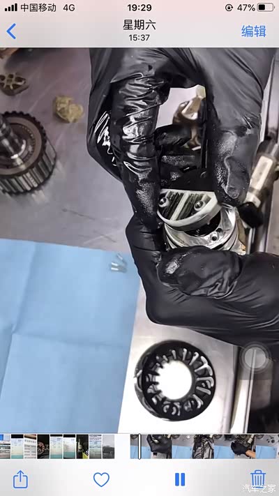

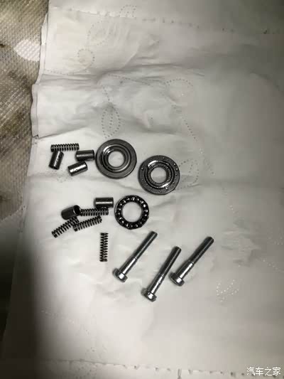

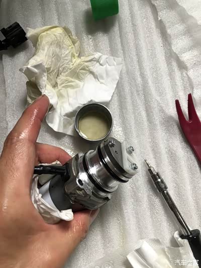

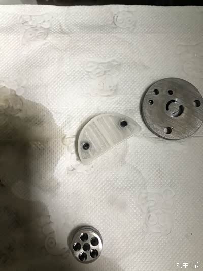

开始拆解清新电机!
拿掉泵头,泵体亮亮的丝毫没有损耗!

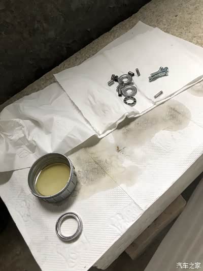

部件摆了一片,洗出些黑色的脏东西
看了这位大哥教程很感谢!

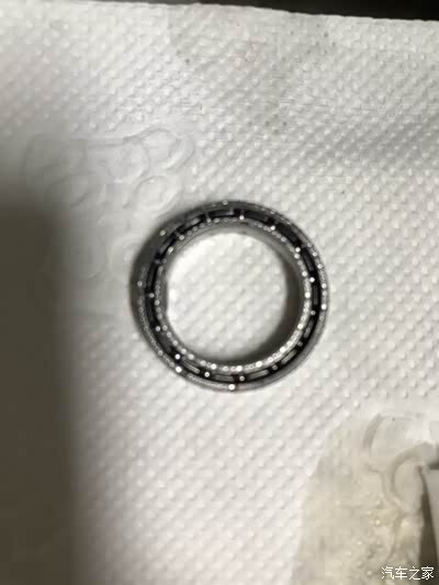

这个轴承很精美!
滤网和泵头清洗干净
组装也是看着视频装!感谢前期的师傅们的努力!
在油里沾一沾组装!
完成这几螺丝也靓的很!
多次试机嗡嗡嗡嗡作响!动力十足!

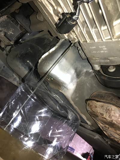

放油螺丝拿下,上次的油还是很清的,因为电机拆下。油放光了!还的再补一瓶!都是钱呀!
这个版本说是五代耦合器用,四代也可以兼容,但四代弄不住五代!
加油自己弄的工具很不好加溢出一些,总体加满就好!

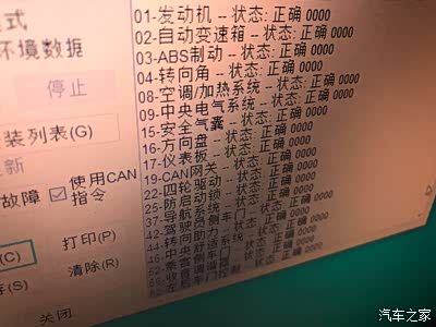

惊心动魄的检测来了!nn

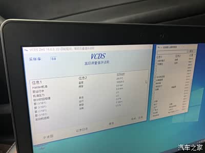

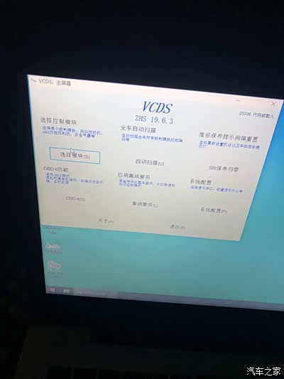

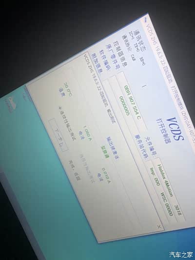

打开vxds开始试机!
打开vxds开始试机!

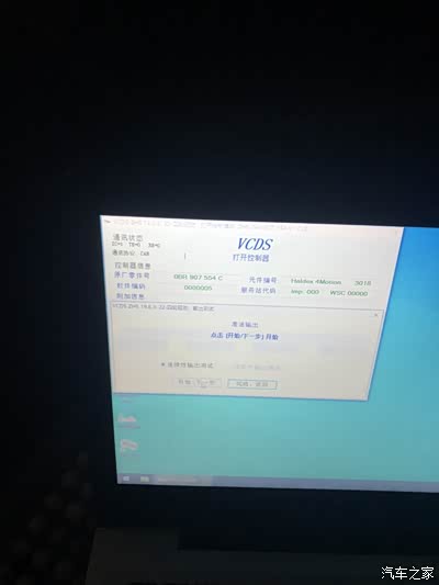

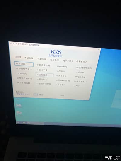

模块选四驱!
进入

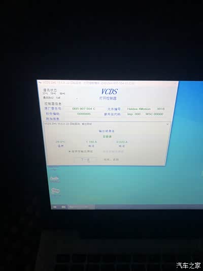

原件检测进入
看到电流的同时也听到了电机声!
看小数点钱这个数字很开心!
一天没白忙!
一天没白忙!
一A电流驱动待机状态

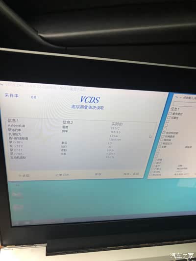

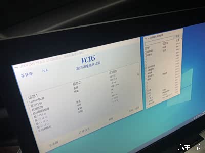

加入几个管的测量值数据!
看着压力值的变化和扭矩输出!
