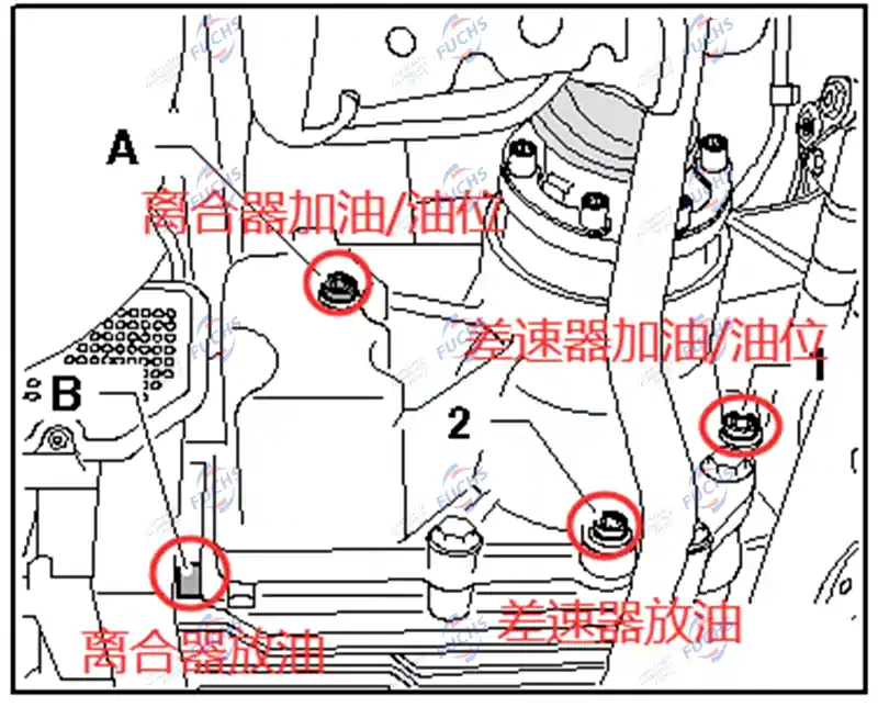

车是2017年产,2018年户。1.8四驱。借鉴车友经验更换haldex耦合器油及滤芯。因为之前2022年7月份换采埃孚的油,自己原因选油型号错误,从冬天开始起步类似顿挫,最近在论坛闲逛看到耦合器需要更换滤芯,经查询和总结,给需要的车友分享下:找专业技师买原厂适配的配件和油,更换Haldex耦合器油的同时,需要更换滤芯和检查清洗耦合器油泵电机的滤网。为防止玄学问题:清洗滤网最好用干燥空气和耦合器油。
线上商家给的图
