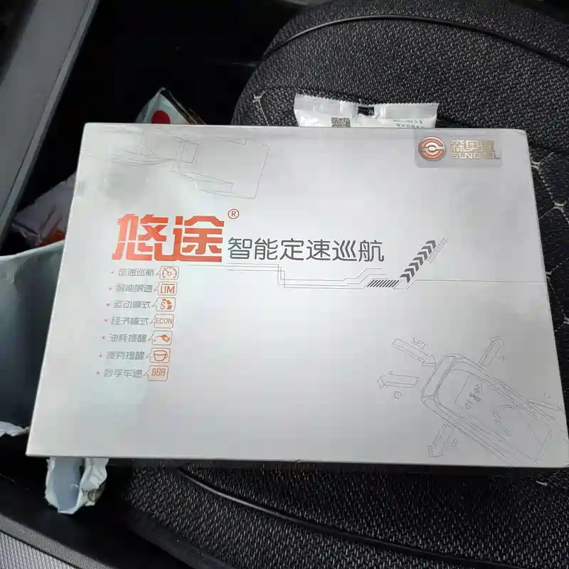

本身海马M6是2016款高配,高配高配没有定速巡航,经过我多次查询了解,发现这车电脑就没有巡航功能,激活后只是仪表自检巡航指示灯亮,但无功能,淘宝发现一个神器(悠途定速巡航)价格在1200左右,控制是仿大众手柄款,当时是因为价格的问题放弃了,可以每次长途驾驶,右脚属实会有点疲惫,又过了很久很久很久很久很久以后,决定了,有可以不用,但是用的时候没有就不好了,然后决定装一套,又经过百度,论坛,评论,对这套设备的安全系数做了了解,很安全,经过和卖家的沟通,可以购买高配游丝和原车巡航按键,卖家把按键的电阻值和巡航模块匹配,就可以实现原车方式控制,毕竟仿大众的手柄不够精致还挺丑,高配游丝可以买到,但是原车巡航按键属实订不到货,4S报价又太高,经过闲鱼很久很久的搜索查询询问,实在没办法,买了一个双边方向盘总成,把总成发到卖家店里给匹配电阻值,快递比较暴力,方向盘底壳给摔坏了,无奈通知卖家按键拆掉方向盘不要了,给卖家省点运费,因为我安装的时候已经晚上六点了,安装定速巡航的时候顺便把后装的一键启动拆除,一个人没拍多少照片,尤其拆方向盘,换游丝的过程,懂得自己弄,不懂的就得问,我把游丝换了,游丝下面有角度传感器我就不知道,装车的时候就是多一个插头,就是找不到插哪里,幸亏我有两个拆过的哥们儿,幸亏有他俩了,有想改的可以咨询我,我可以告知改装经验,会给大家节省很多很多时间,话不多说,上图!!!
模块包装
七大功能
