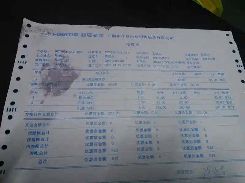

本人于15年12月购买了海马M6到现在为止跑了7000多公里,4月29日送去做了二保,由于买车不怎么懂也就没有和卖家多要几次保养,所以这次二保只能自己掏腰包了,不过对于一款国产车而言,海马的保养费还是有点偏高,这次二保仅仅是换了机滤和机油加上工时费就用了我613个大洋,不过我用的是全合成机油,不知道其他地方的车友价格如何。
