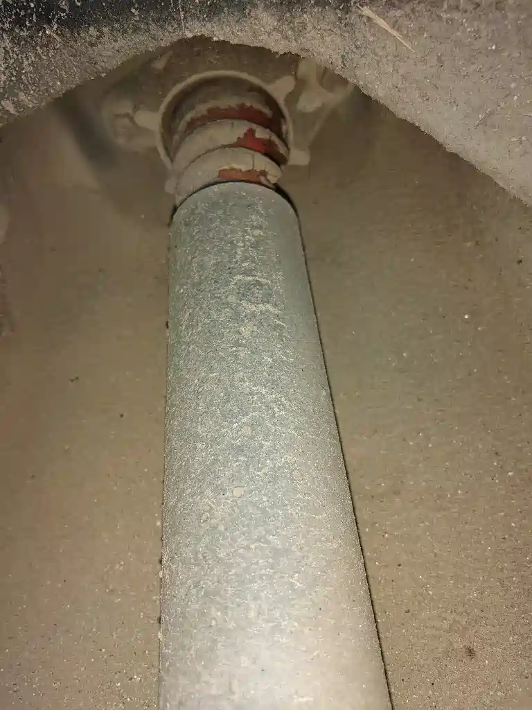

最近去补胎时,偶然发现6年8万公里的海马m6后减震缓冲胶已经老化腐烂了,问了修车师傅说这个可以单独换。如果不换的话,会导致后减震漏油损坏。

烂掉的后减震缓冲胶。

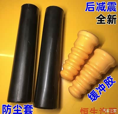

马上淘宝搜索海马适用的缓冲胶,看到一款造型差不多的,马上下单,2个不到30块。

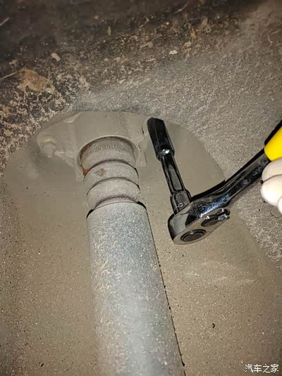

用12的套筒扳手拆卸缓冲胶的上盖螺母,共计两颗。

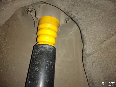

这就是废了九牛二虎之力拆下来的后减震轴心,新手套经过了一番折腾已经烂的不成样子了。6年的后减震将轴心按下去可以缓慢的升起复原,说明减震没有问题。
将后减震轴心压缩以后把新买的缓冲胶从上面套进去,然后用打气筒吹一下减震防尘套内的灰尘。
然后需要将缓冲胶塞进防尘套内,这个力量很大,一开始无论怎么用力也塞不进去,可能在车上更换不好用力吧,看视频将后减震放在地面上还是很好塞进去的。好吧,强攻不行,那就加点神油,润滑硅脂,然后再用力,果然进去了。
这是安装了新缓冲胶的后减震,这时时间已经过去了1个半小时了。记得将13的后减震上盖螺母固定回去。
用12的套筒扳手再把后减震上盖固定回去的时候发现这个后减震轴心所在位置的车厢是通孔的,直通后备箱。这时想起来看网上更换后减震缓冲胶的视频时有人说过,有一个很简单的方法,不用大拆特拆。于是就在想,在后备箱内是否可以拆卸这个后减震轴心的螺母呢?
打开后备箱,发现另一只后减震轴心顶部果然是外露在后备箱内的。用13的套筒扳手试一下。发现轴心有点偏,套筒塞不进去。
那就先把这个后减震上盖的12号螺母拆下来,然后再放回去,让后减震轴心的位置稍微可以移动。此时,再返回后备箱内拆卸它的13号轴心螺母,果然套筒扳手可以塞进去了。
在后备箱内将后减震轴心的13号螺母拧松,不要完全卸掉,否则螺母有可能丢失。
将后减震用手压缩后,把后减震轴心的螺母完全拆掉,再将旧的缓冲胶拿下来。
接下来的步骤和更换第一个后减震缓冲胶的就一样了——装上新的缓冲胶——用打气筒吹掉防尘套内后减震的灰尘——打硅脂将新的缓冲胶下部塞进防尘套——将缓冲胶上部塞进后减震上盖——稍微拧紧减震轴心的螺母——把后减震上盖的两颗12螺母固定——在后备箱内将后减震轴心的13螺母拧紧。

拆下来的腐烂的后减震缓冲胶,材质为PUR,已经漏洞了。
