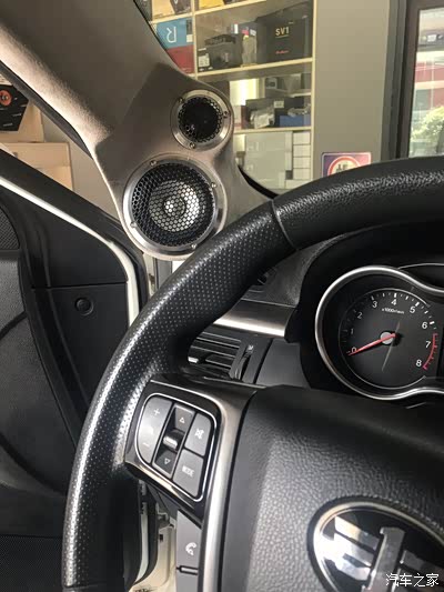

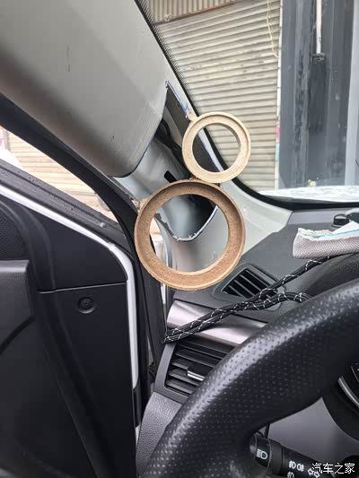

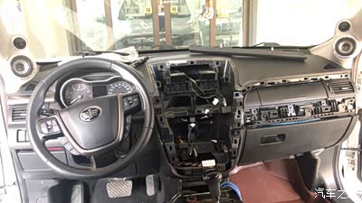

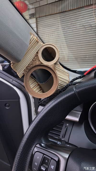

声场定位中

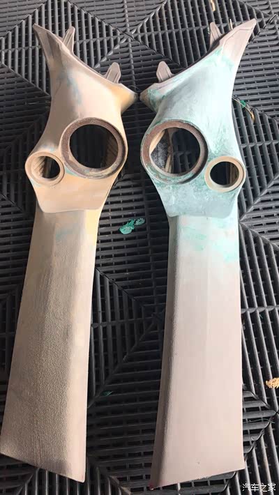

三分频倒膜

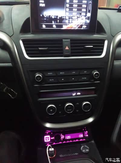

之前倒膜的阿尔派主机正式下岗

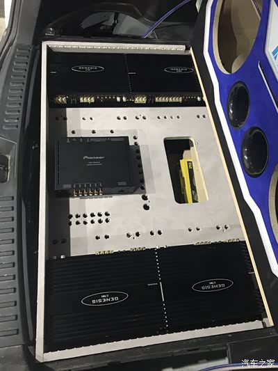

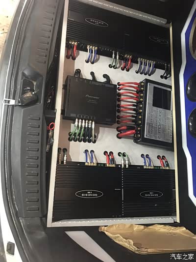

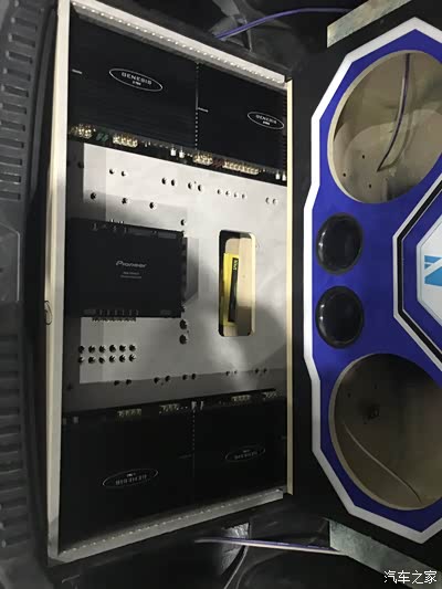

主机通道路数不够,只有拆了换成12路DSP
还原后的样子

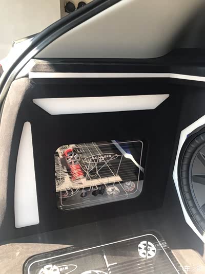

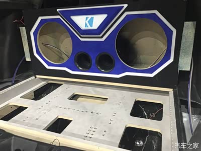

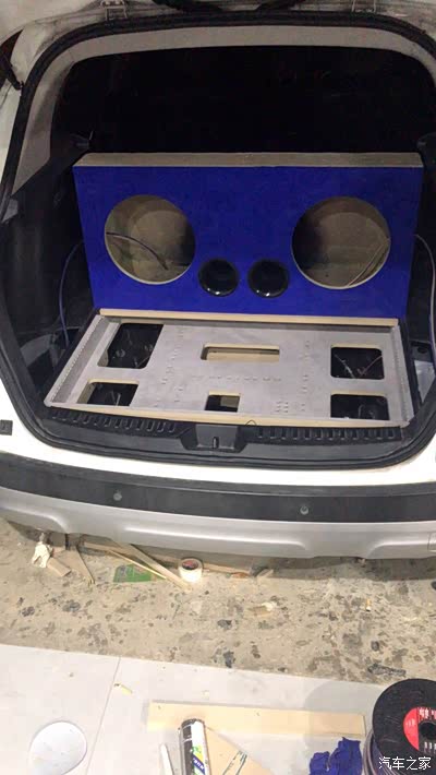

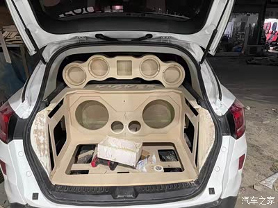

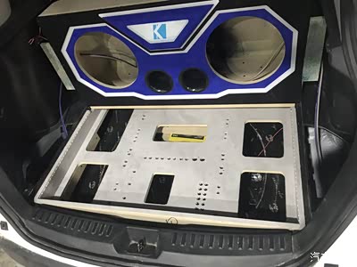

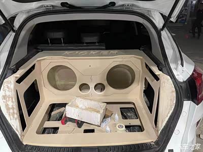

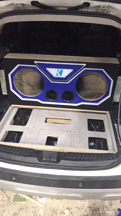

后备箱造型工艺,备胎拿掉了

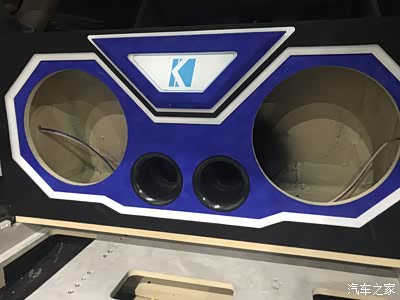

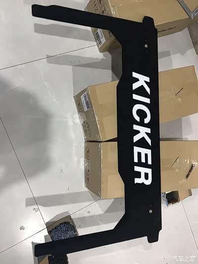

木板雕刻,倒膜,确保严丝合缝
以后没有备胎了,备胎终究成不了正房![]()

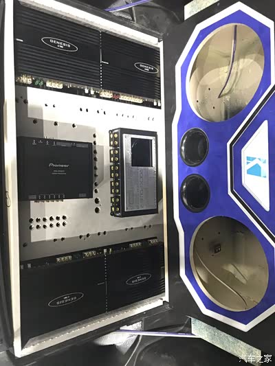

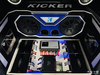

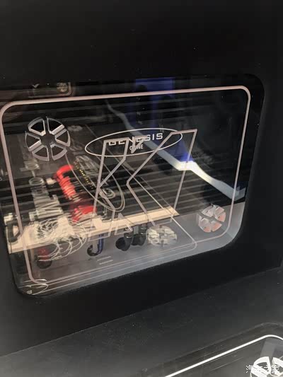

日本先锋500A DSP
雕刻工艺

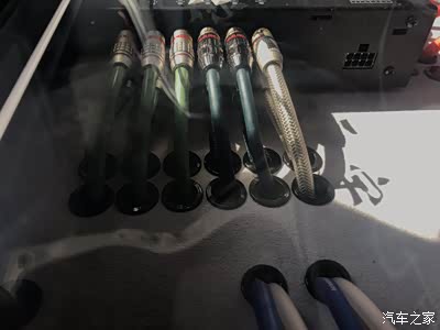

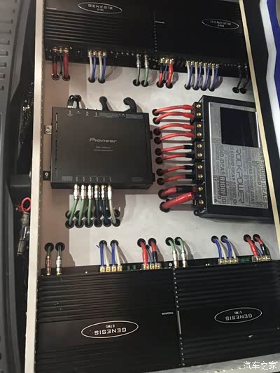

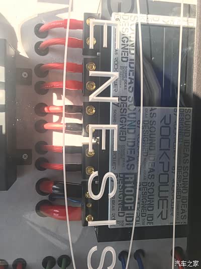

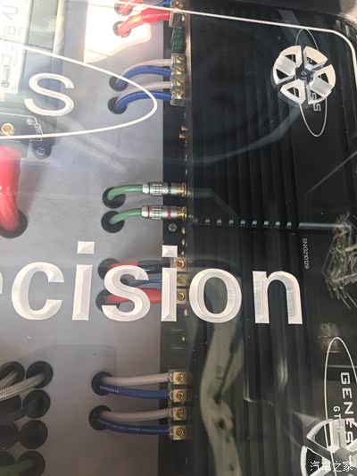

美国🇺🇸MONSTER魔声发烧线材
三台两路功放做前声场全主动三分频,二台单路推超低音,一台四路功放推外场二套套装喇叭,一台12路顶级DSP,一台超级电神电源管理器,底下还有一个美国进口史汀格音响发烧专用电瓶

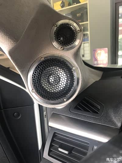

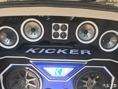

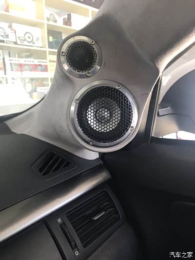

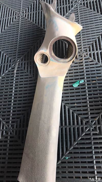

德国海螺五系三分频

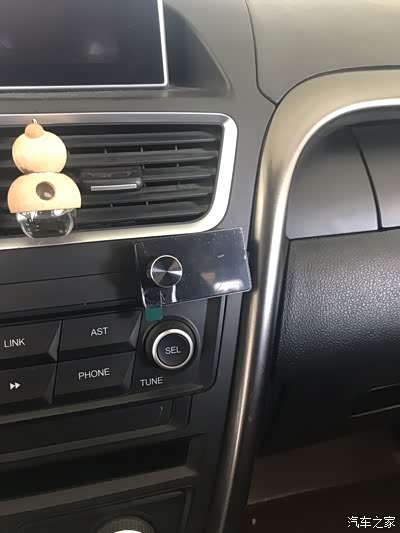

DSP控制面板

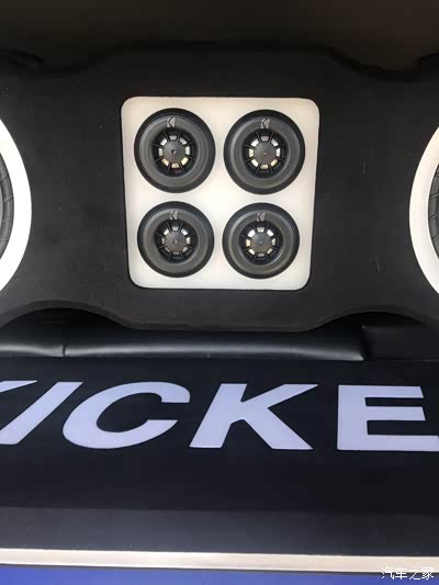

外场套装喇叭高音

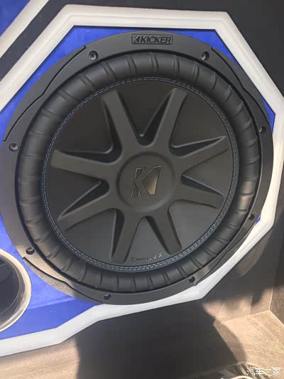

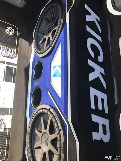

美国K牌顶级CVX12寸

超级电神,给每一台功放独立供电,确保电压的稳定以及充足
12路DSP
英国创世纪单路功放

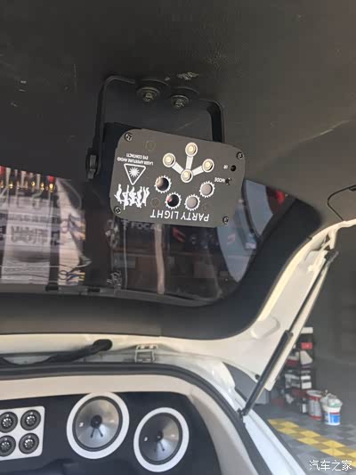

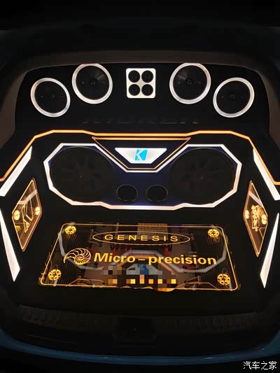

后备箱盖子上面装了个射灯、增加舞台感
亮灯后的样子,音乐与灯光的完美结合
