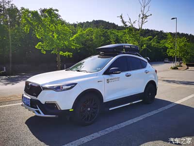

姿态先来一波
最美角度之一

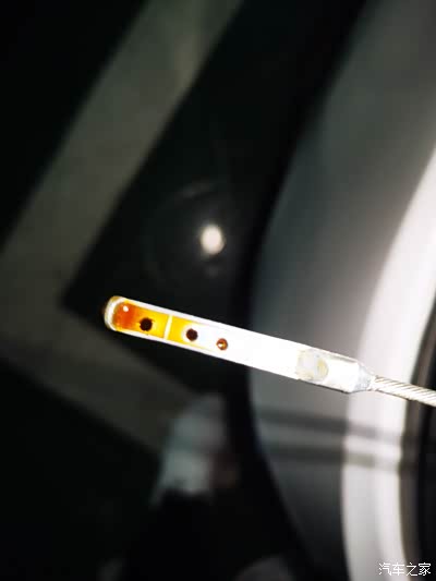

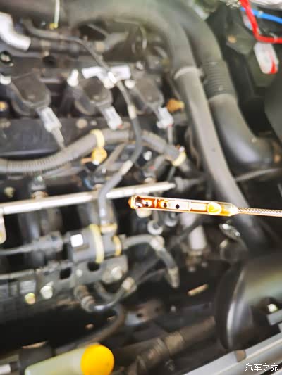

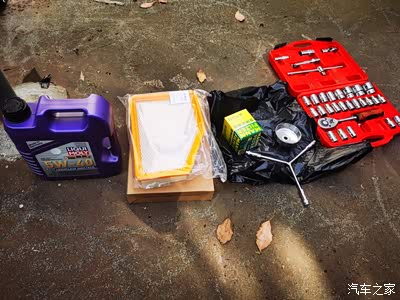

标配营养品,自己动手保养,
就加4L,中线下一点点

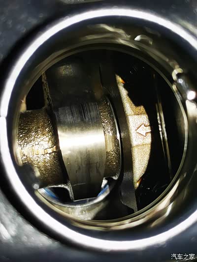

凸轮轴还是很干净,机油基本1W公里以上换
1W时的油位

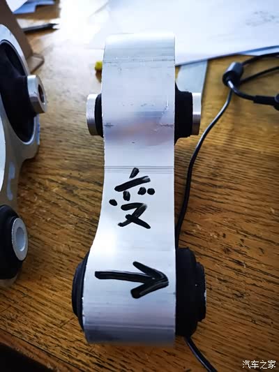

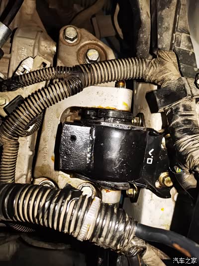

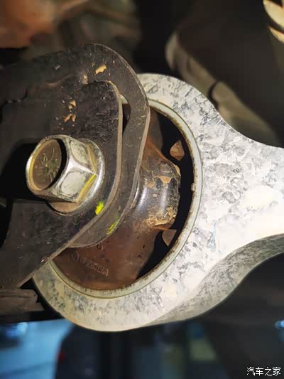

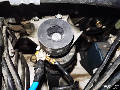

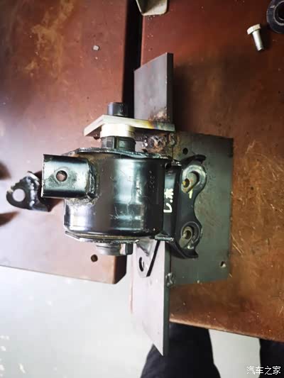

这台车最关键的三个改造,机脚三件套,最有成就感的改装,也让很多车友告别抖动共振有异响的问题。
进口睿翼右脚改完原位安装
进口后脚,改造完原位安装

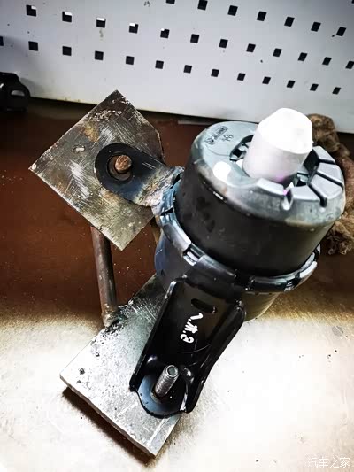

左脚是对驾驶质感最明显的一个改造,进口睿翼左脚是带液压油的,完全解决加速共振的问题,过滤的很细腻
做好一次左脚改造,使用进口睿翼手动挡左脚,效果给力

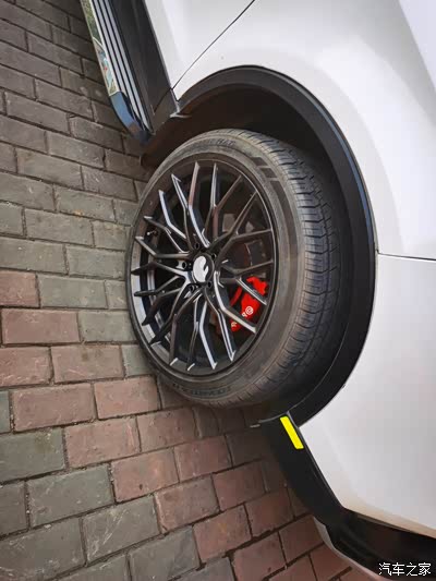

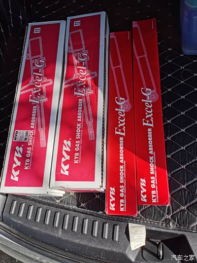

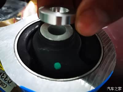

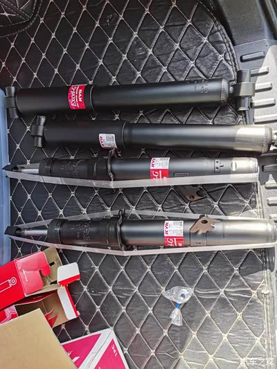

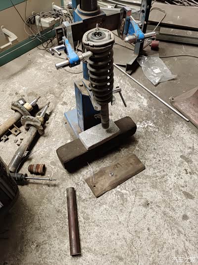

因为改了235—45—19的轮胎和19村寸轮毂,必须考虑原厂减震已经满足不了这要轮毂舒适的需求,KYB进口黑桶就是最佳选择
兼顾舒适并且阻尼拉伸控制的不错,提升舒适不是一点点
拆前减震专用工具

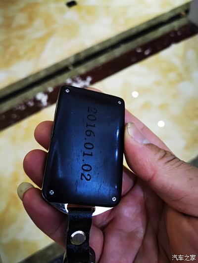

车钥匙也换了紫檀木
现在也包浆了

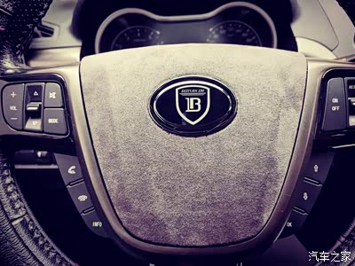

内饰改造相对简单一点,就是氛围

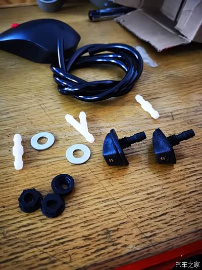

雨刮水喷的太乱了,自己都狗夫就扇形的不错,找了一对扇形的喷头解决这个问题

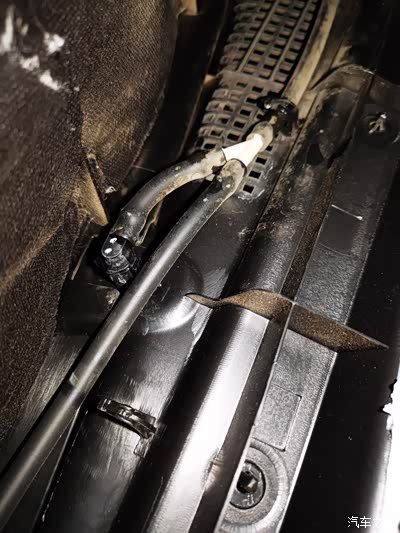

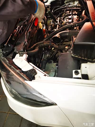

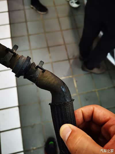

这个管估计很多都坏了,换过,只要怠速有哨子声音,就基本可以判断是它坏了,废气管

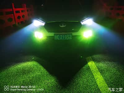

因为我是运动版,原厂就是氙气,但是那个瓦数太低了,刚好透镜坏了顺便改了一对LED透镜,效果给力
第二套轮毂旋压的,脸圈的FF72,数据还是不错刚好齐平轮眉

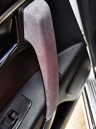

仿翻毛皮

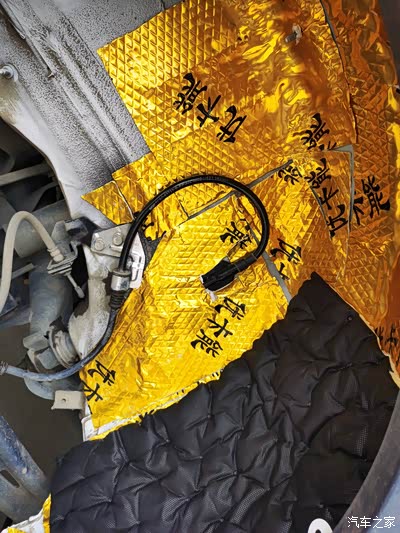

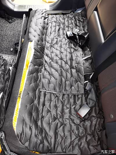

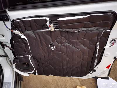

隔音自己做了一部分
后排做的最多,考虑后排家人

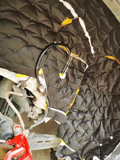

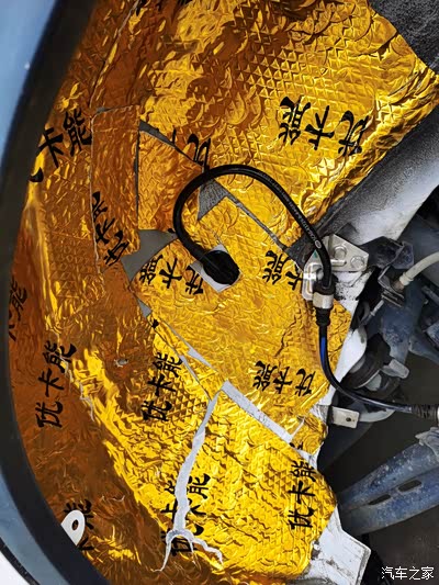

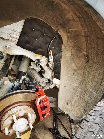

轮眉里,两层隔音

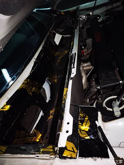

止振板加隔音棉效果还是不错
